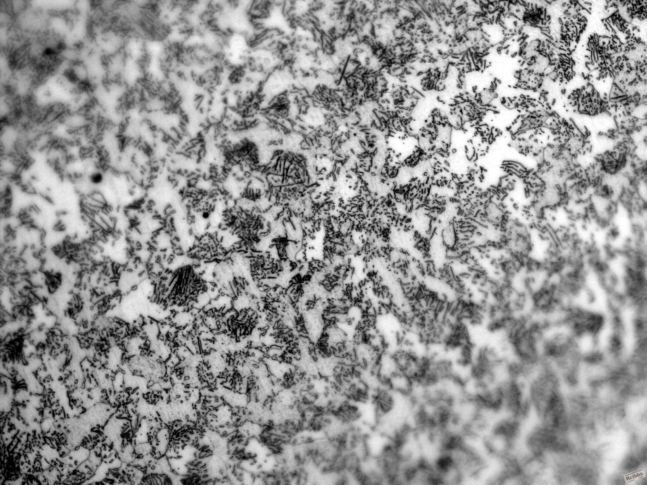

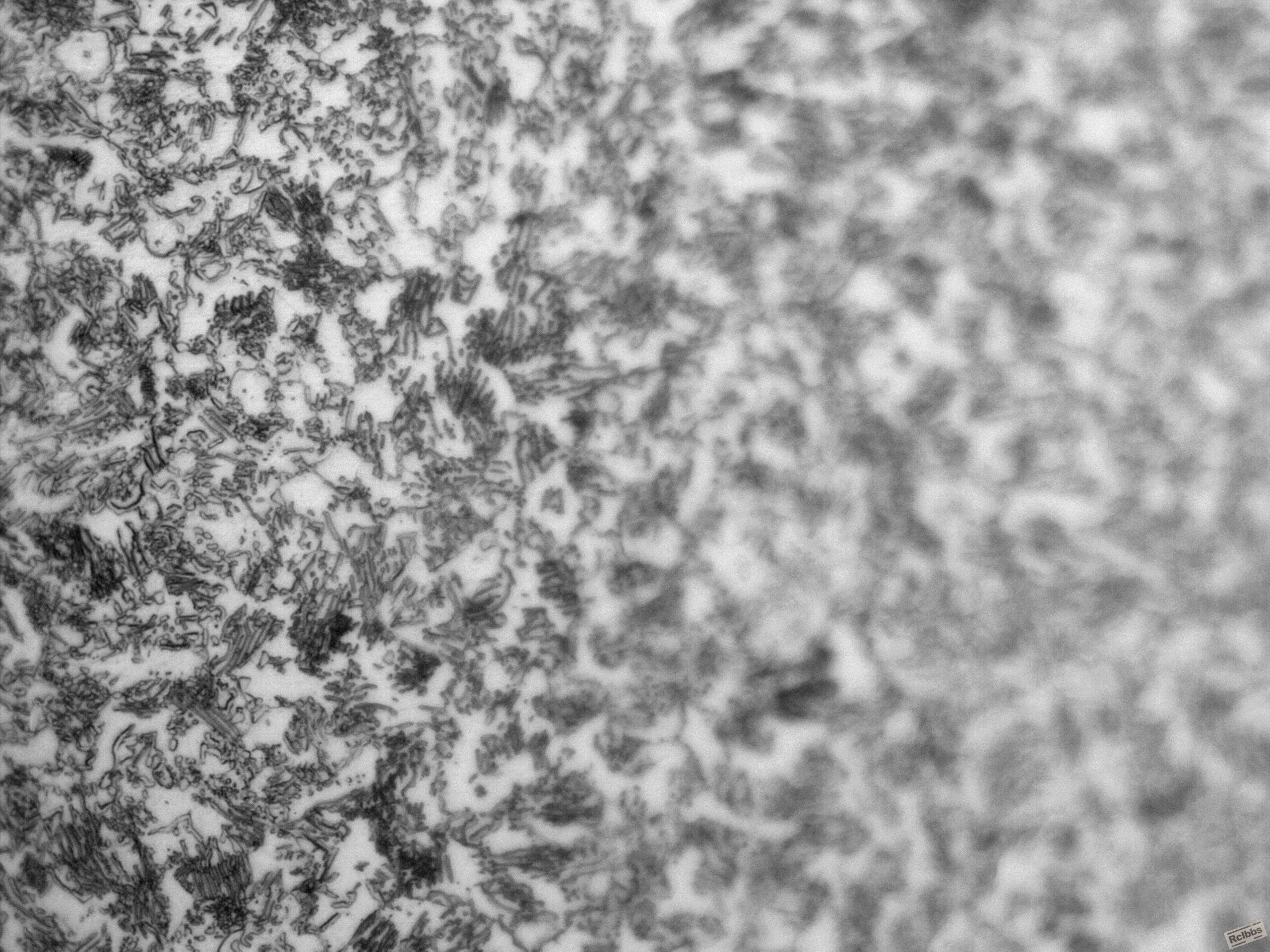

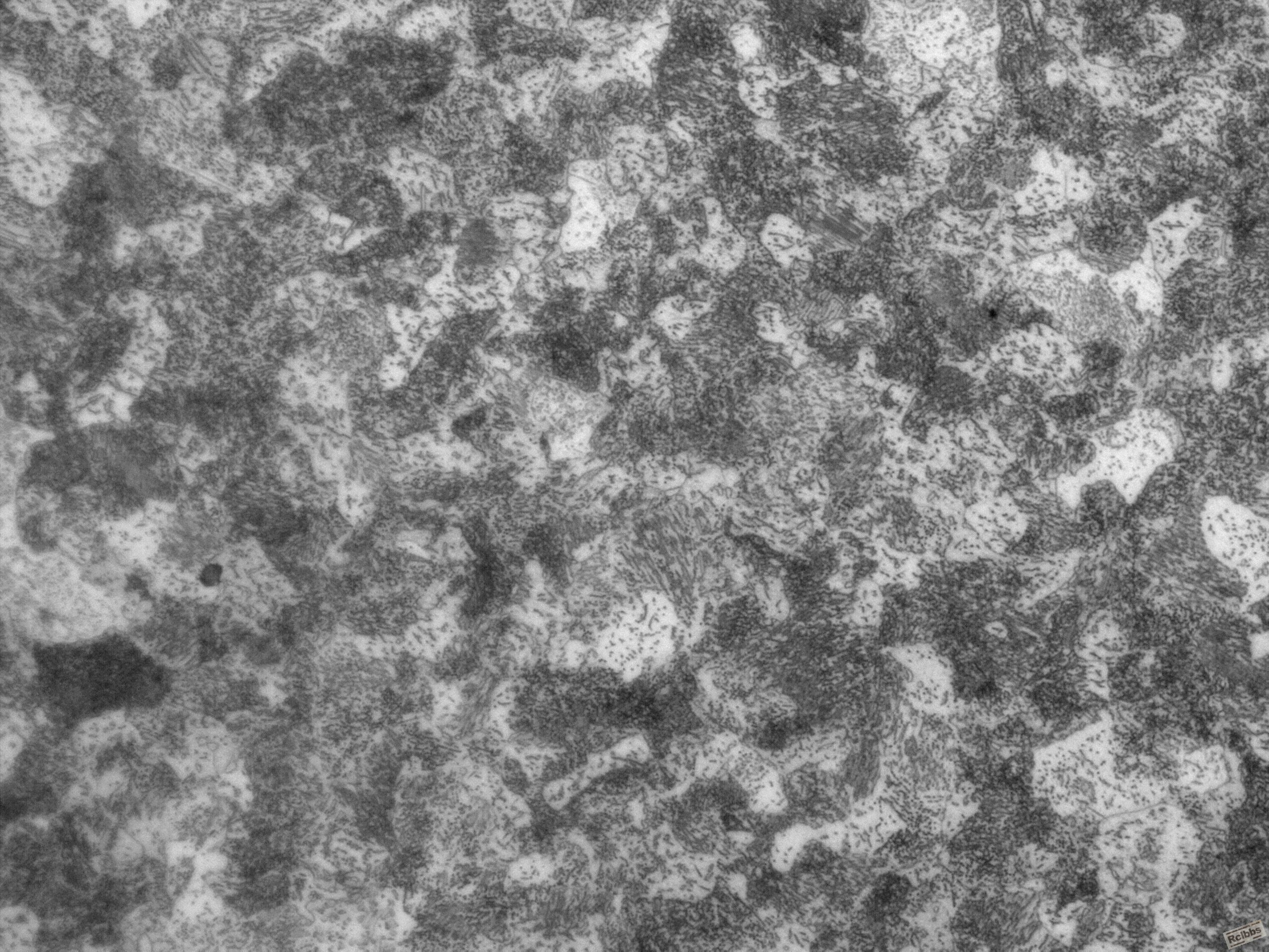

金相图看有好多看不懂!
组织的粗细跟硬度有什么关系吗?

发表于 2013-12-19 15:29:13 | 显示全部楼层
球粒状珠光体,球化效果一般

发表于 2013-12-23 10:15:44 | 显示全部楼层
长粒状珠光体,球化一般,查一下炉温吧

发表于 2013-12-23 10:29:54 | 显示全部楼层
珠光体组织,球化后的组织,但是效果不怎么样哦!!
发表于 2013-12-23 14:46:04 | 显示全部楼层
球化一般,考虑装炉量和时间的关系,时间是否偏短!
发表于 2013-12-23 23:16:24 | 显示全部楼层
40Cr球化退火,没见过,算学习了。不过楼主的试样有可能磨的不平啊,导致金相图不清晰。
签到天数: 1254 天
发表于 2013-12-24 08:52:11 | 显示全部楼层
球化效果不好,保温时间不够。

发表于 2013-12-25 11:11:16 | 显示全部楼层
加热不足,球化不良。
发表于 2013-12-25 20:30:40 | 显示全部楼层
建议加长保温时间,温度稍微提高一点,现在都能看到成片状珠光体,属于球化不合格,要评级的话大约只有0.5级,1级都评不上,另外,你的显微镜和相机像素真心好啊!!!
发表于 2013-12-26 08:56:11 | 显示全部楼层
hoiyr 发表于 2013-12-21 10:41
40Cr,765℃保温5H,等温球化退火
温度低了,保温时间短,有缓冷吗?出炉温度是多少?再者,现在天气温度较低,也要考量了。
