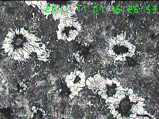

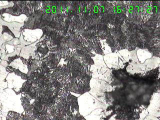

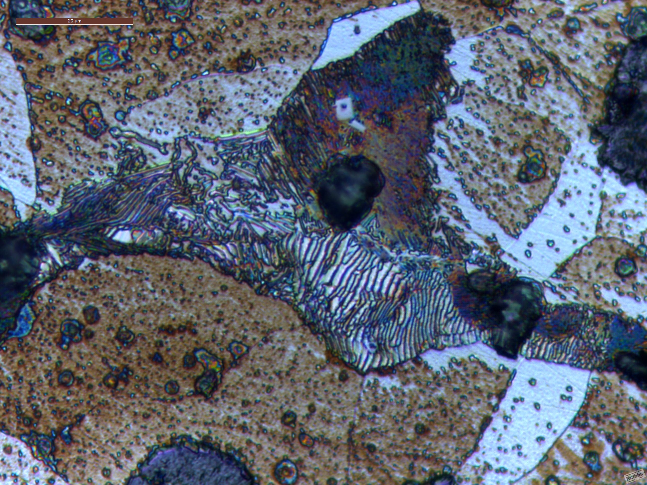

铁素体,样人家随便做的,不太干净,并不代表人家不会做样。是进口显微镜,关键是1000X倍拍摄的挺清楚,其实摄像头参数的设置还是有一定的重要性的。
签到天数: 49 天
发表于 2013-12-20 00:04:47 | 显示全部楼层 |阅读模式
样不是我制的,显微镜也和我无关,我只是看到了随的一拍,伽玛调到1,摄像头图像锐化功能加上了后的样子.显得清楚多了,开始伽为0.6,灰蒙蒙的感觉
10X物镜: image0021.jpg

发表于 2013-12-20 07:36:18 | 显示全部楼层
是进口显微镜和球铁试样吧,图象非常清楚.
签到天数: 883 天
发表于 2013-12-20 08:06:22 | 显示全部楼层
球铁的金相本来就好拍。
签到天数: 171 天
发表于 2013-12-20 09:44:15 | 显示全部楼层
球墨铸铁的金相,基体是什么组织呢??

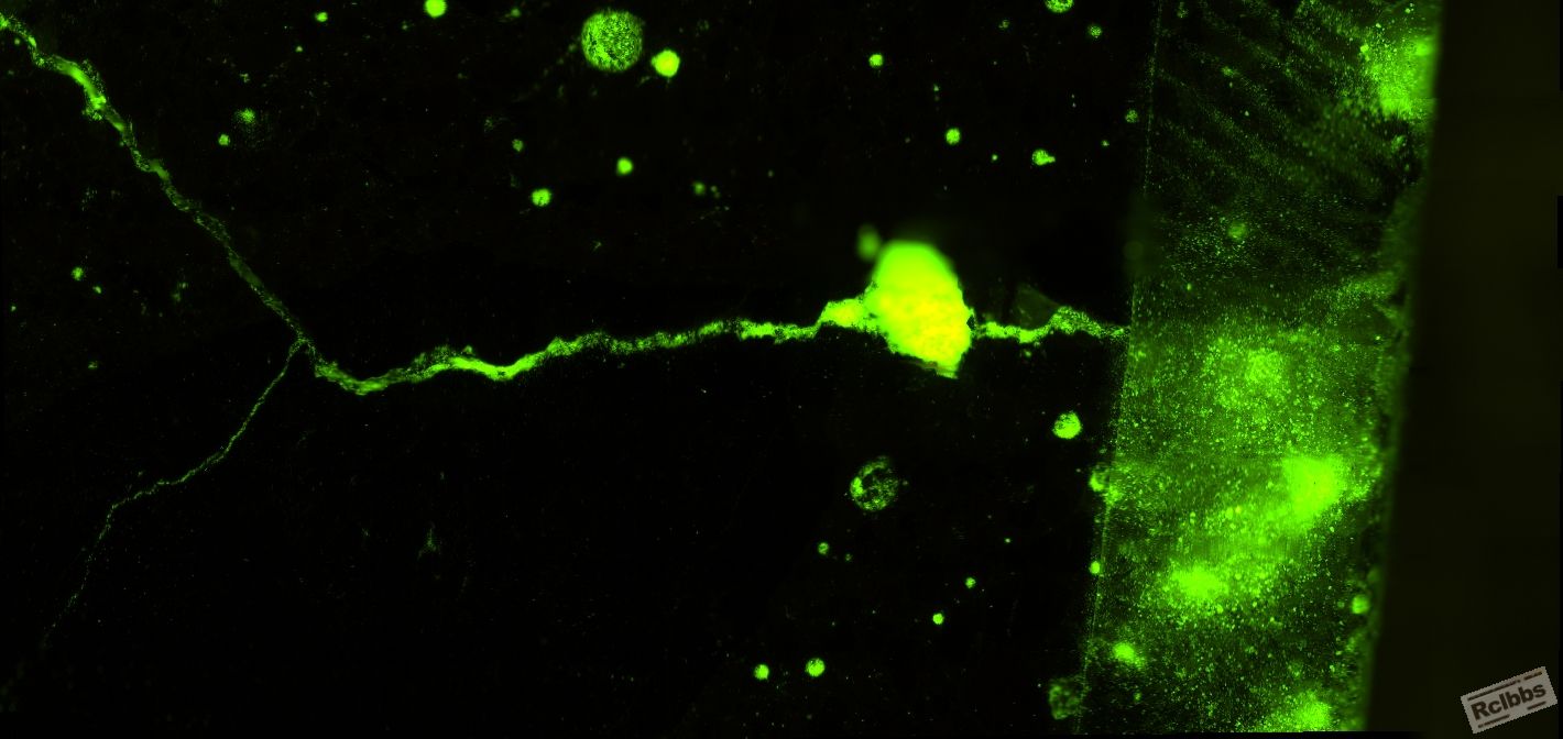

 楼主| 发表于 2013-12-23 09:25:48 | 显示全部楼层
估计是显微镜和摄像头都不好,好的摄像头一个就要三万块呢,当然那是CCD的,差的摄像头不到3K拿下。所以如果你的摄像头价格不高的话,尽量选像素低点的数字摄像头,效果有时更好。再说500万像素的摄像头,你显示器分辨率也上不去呀。显微镜那就更不说了,除了四大进口品牌,国产的尽量选择大厂的主流显微镜,加之配合适的摄头,出来的像还是可以接受的。
混凝土裂纹,这个是四十八张图合成的。

发表于 2013-12-25 13:18:18 | 显示全部楼层
leekeychen 发表于 2013-12-20 09:44
球墨铸铁的金相,基体是什么组织呢??
看着F+P含量,应该是600系列的
