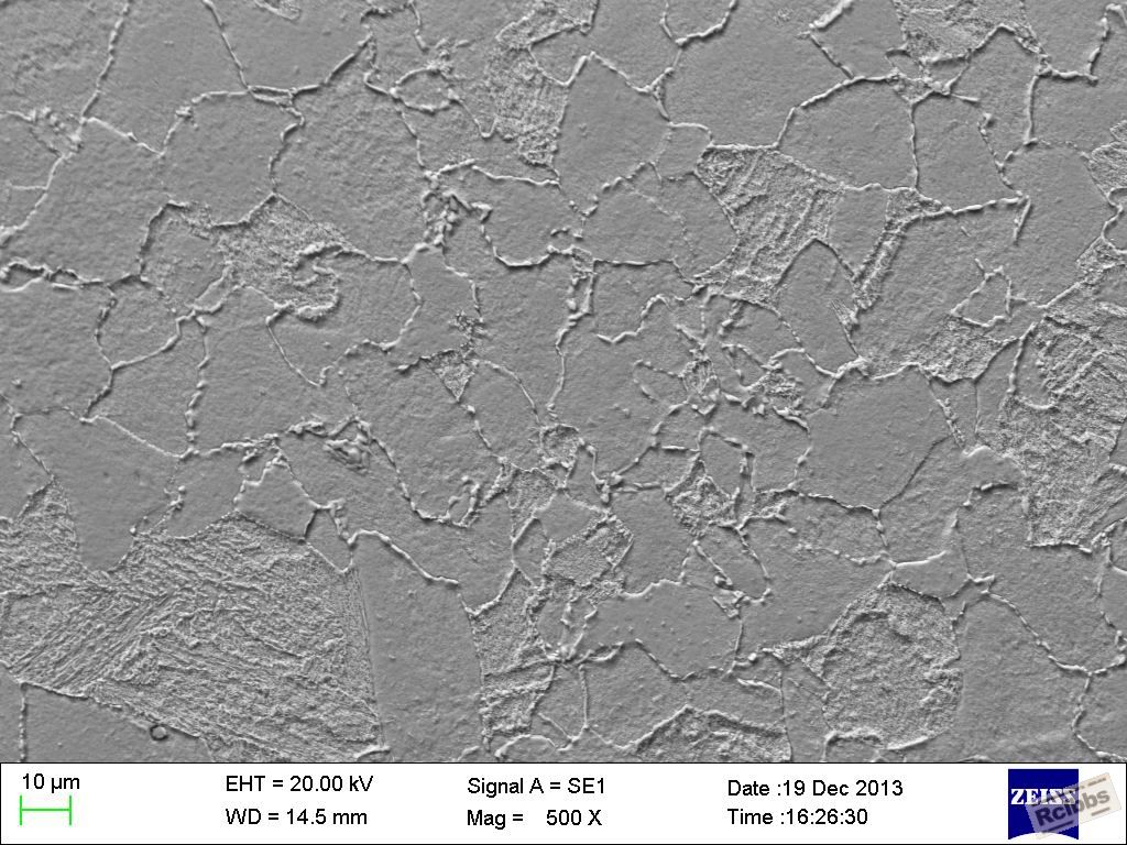

各位看看,材料是12Cr1MoV,晶界处颗粒是什么?腐蚀的时候好像先从晶界腐蚀的。

发表于 2013-12-20 15:53:31 | 显示全部楼层
扫描电镜都有了,打个能谱不就知道了。

发表于 2013-12-20 16:47:59 | 显示全部楼层
你让他打能谱,但不知道他的图片是复膜片吧,晶界是凸起的。
 楼主| 发表于 2013-12-20 17:09:07 | 显示全部楼层
不是覆膜,是我做的样,我很清楚的,光镜下是没有这些凸起的
签到天数: 1074 天
发表于 2013-12-20 17:25:52 | 显示全部楼层
腐蚀大部分是凹坑状,图片好像是晶界析出碳化物
发表于 2013-12-20 17:51:52 | 显示全部楼层
你的扫描电镜图像成像设置成反像了,晶界经腐蚀后应该是沟槽。
发表于 2013-12-21 18:34:40 来自手机 | 显示全部楼层
白色点状是碳化物,此材料控制不好就会出现晶界析出,影响冲击性能。

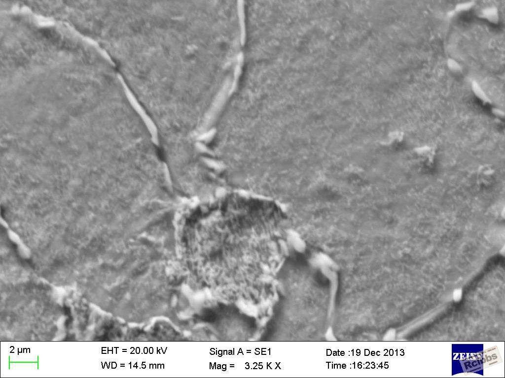

发表于 2013-12-23 11:32:18 | 显示全部楼层
倒是好像显示出了晶界的轮廓了,是晶界析出物吗??
发表于 2013-12-23 14:41:50 | 显示全部楼层
第二张应该是晶界的轮廓!
 楼主| 发表于 2013-12-23 23:02:48 | 显示全部楼层
dxq126 发表于 2013-12-23 14:41
第二张应该是晶界的轮廓!
对的,晶界放大就是第一张的样子,有些白色颗粒,不知道是不是碳化物,打了能谱,看成分又不是很像

发表于 2013-12-24 08:18:28 | 显示全部楼层
个人感觉是碳化物或是合金元素形成的无限固溶体!LZ可贴张能谱上来瞅瞅……
发表于 2013-12-24 18:45:03 | 显示全部楼层
楼主为什么不看光镜??电镜看显微组织并无优势啊?
 楼主| 发表于 2013-12-24 22:04:57 | 显示全部楼层
光镜相关照片也照了,没有电镜清晰,特别是晶界组织,电镜比光镜要清晰的多
发表于 2013-12-25 11:04:06 | 显示全部楼层
碳化物可能性更大些,打能谱分析碳的不准。
发表于 2013-12-26 00:04:07 | 显示全部楼层
楼主有蔡司的电镜 想必光镜也不会差 另外我不认为电镜比光镜“清晰”,因为光镜下各种组织等有其特有的颜色和边界特点 电镜的电子像无法区分这些特点 所以还是建议多看看光镜 再结合铁素体耐热钢的相变特点推断比较好些
