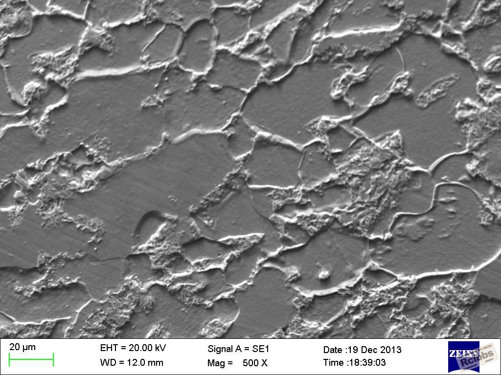

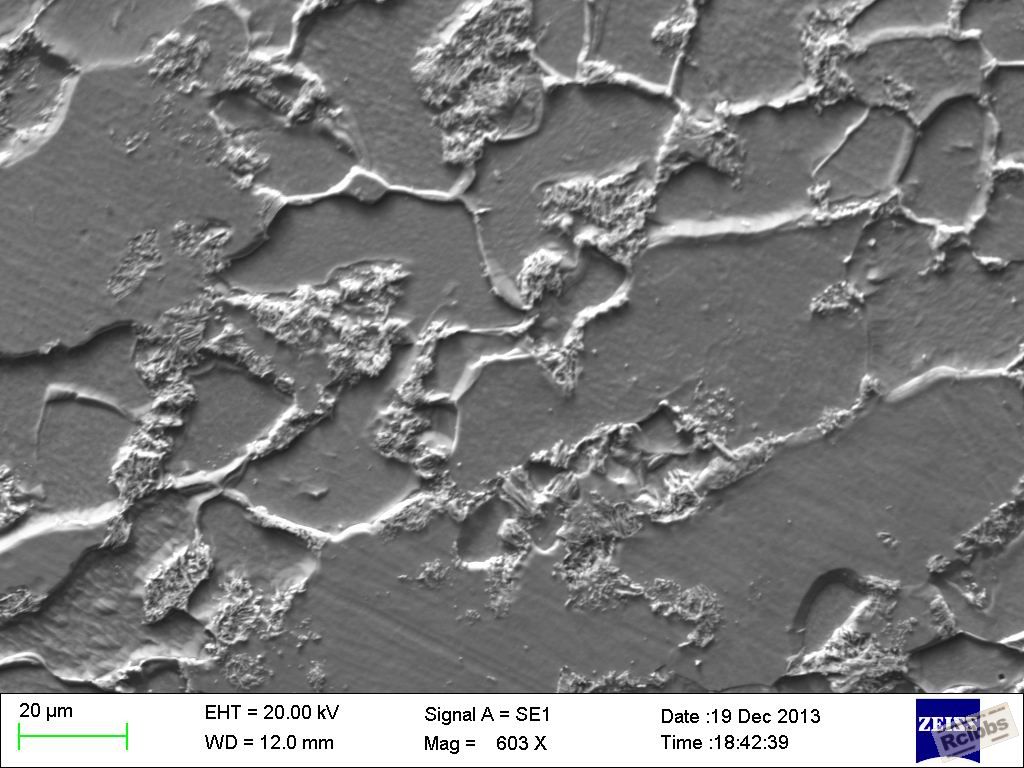

锅炉用水冷壁20号钢扫描电镜图片,图片中出现晶界浮凸,是什么原因?大家指教!

你这个是怎么扫的?是直接拿材料扫的,还是处理过的?

发表于 2013-12-20 22:02:04 | 显示全部楼层
材料是原料还是在役?
腐蚀过的样拿去扫的,

发表于 2013-12-23 17:42:11 | 显示全部楼层
爱书的小熊 发表于 2013-12-22 23:49
在役,运行了大概七年了。
那应该是出现了珠光体的球化甚至是石墨化。

发表于 2013-12-23 19:53:40 | 显示全部楼层
爱书的小熊 发表于 2013-12-22 23:50
腐蚀过的样拿去扫的,
可能是之前我看错了,一块一块的我以为一高一低,其实是差不多高的。一块一块的是铁素体,凸起有的边界上是珠光体。
 楼主| 发表于 2013-12-23 23:01:24 | 显示全部楼层
清霜 发表于 2013-12-23 19:53
可能是之前我看错了,一块一块的我以为一高一低,其实是差不多高的。一块一块的是铁素体,凸起有的边界上 ...
不知道您看出没有,有的凸的和凹进去的都像铁素体,为何会出现这种现象,该如何解释

发表于 2013-12-24 08:05:16 | 显示全部楼层
我问你就是有这个感觉,所以不好判断。但是我担心这只是一个视觉的错觉。那你在光学显微镜下把金相照片拍下来看看。
 楼主| 发表于 2013-12-24 22:05:48 | 显示全部楼层
清霜 发表于 2013-12-24 08:05
我问你就是有这个感觉,所以不好判断。但是我担心这只是一个视觉的错觉。那你在光学显微镜下把金相照片拍 ...
光镜没有这种现象的,我明天把光镜照片发上来给各位看
