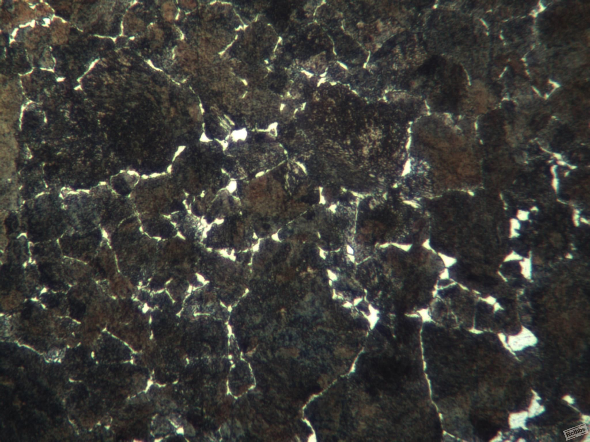

45Mn.JPG 45Mn油淬+中温回火,冷却不良,沿晶界析出先共析铁素体,400X
谢谢 :handshake

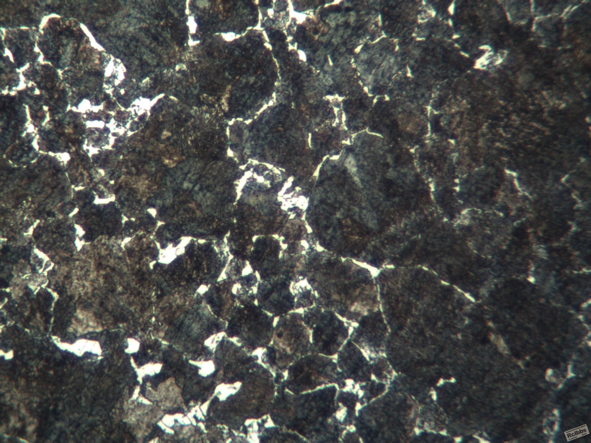

发表于 2014-1-5 22:30:08 | 显示全部楼层
铸件,正火+回火组织,材质为ZG40Mn2
