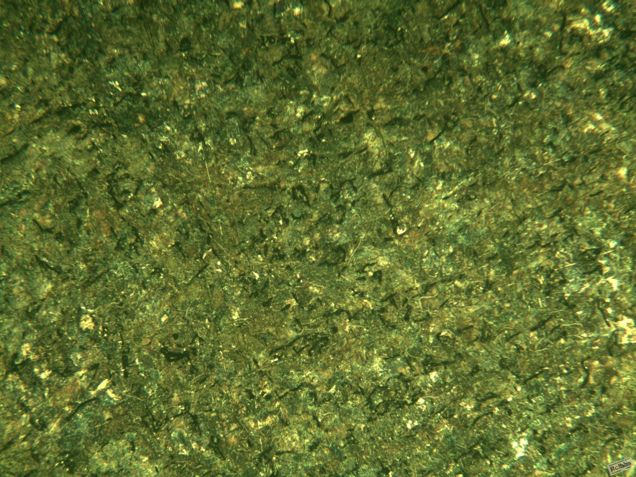

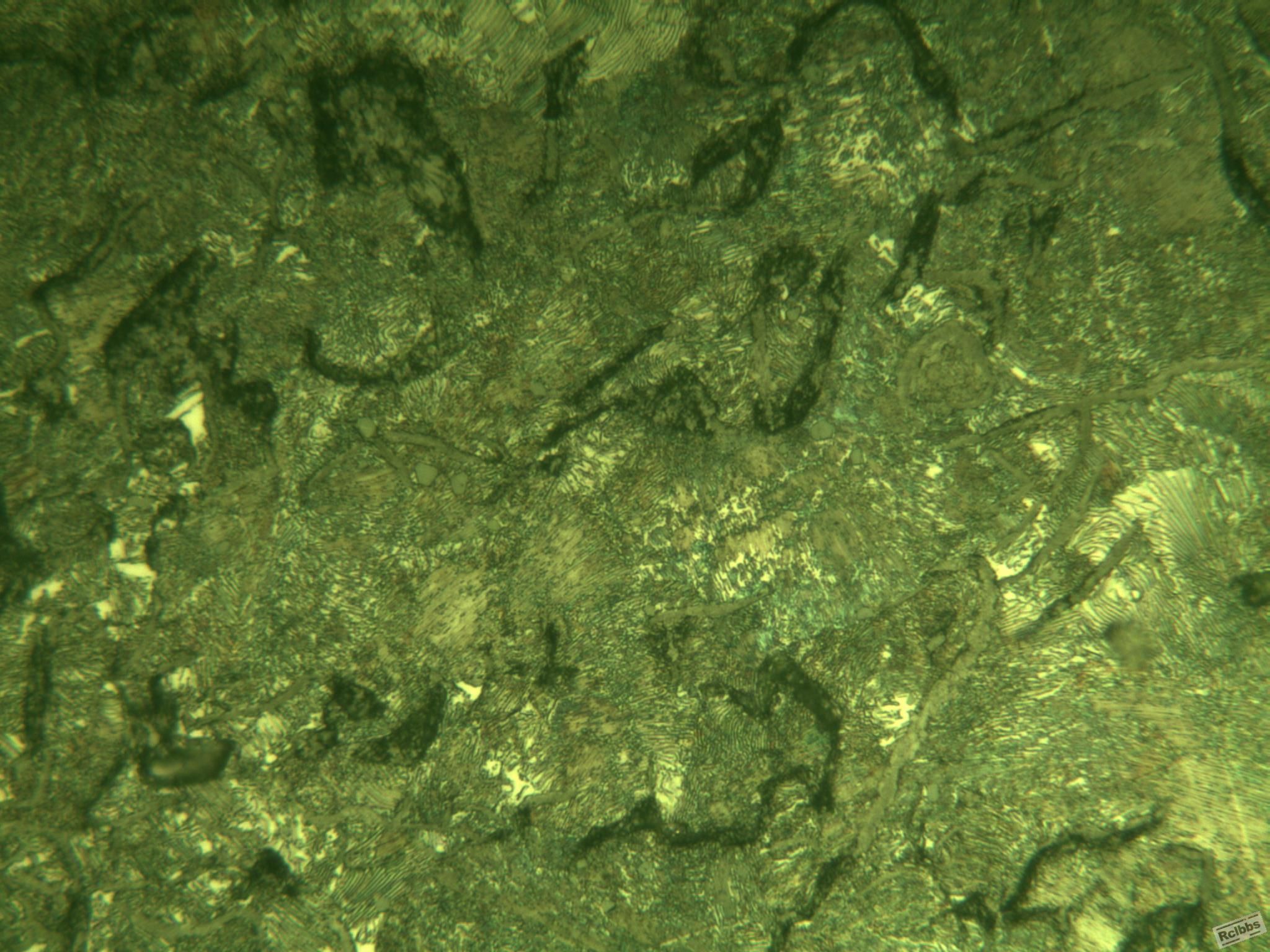

先搞清楚你这是铸铁还是钢啊?

发表于 2013-12-22 13:55:45 | 显示全部楼层
有材质与工艺才好猜是什么东东啊

哎呀,你都不说什么材料怎么分析?

片状石墨,灰口铁吧,为什么一定要凑字呢。

虽然我不懂,但重新制样不就可以确认是不是脏东西了吗?不过脏东西没这么均匀吧?

呵呵,楼主好像忘了介绍下什么材料了,应该不像是脏东西吧,不会这样有规律...

石墨没有抛干净或者已经脱落

多半为铸铁,石墨,级别可参考标准

材料是灰铸铁,石墨的话为什么边上的清晰可见灰色的石墨,它是黑色的。。

彩色金相图谱上灰铸铁有此金相

貌似楼主应该说说材质和处理工艺。。。。

是蠕墨铸铁?蠕虫状的石墨吧

看起来有点像是片状石墨。

看你的照片,应该是已经腐蚀过的。建议未腐蚀之前看一下!
