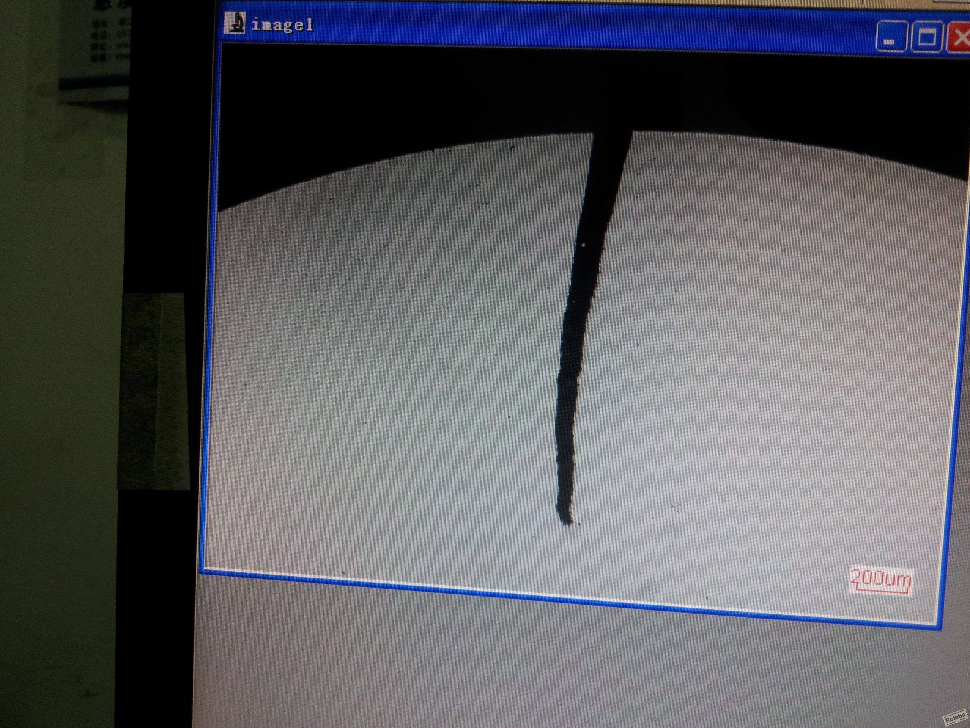

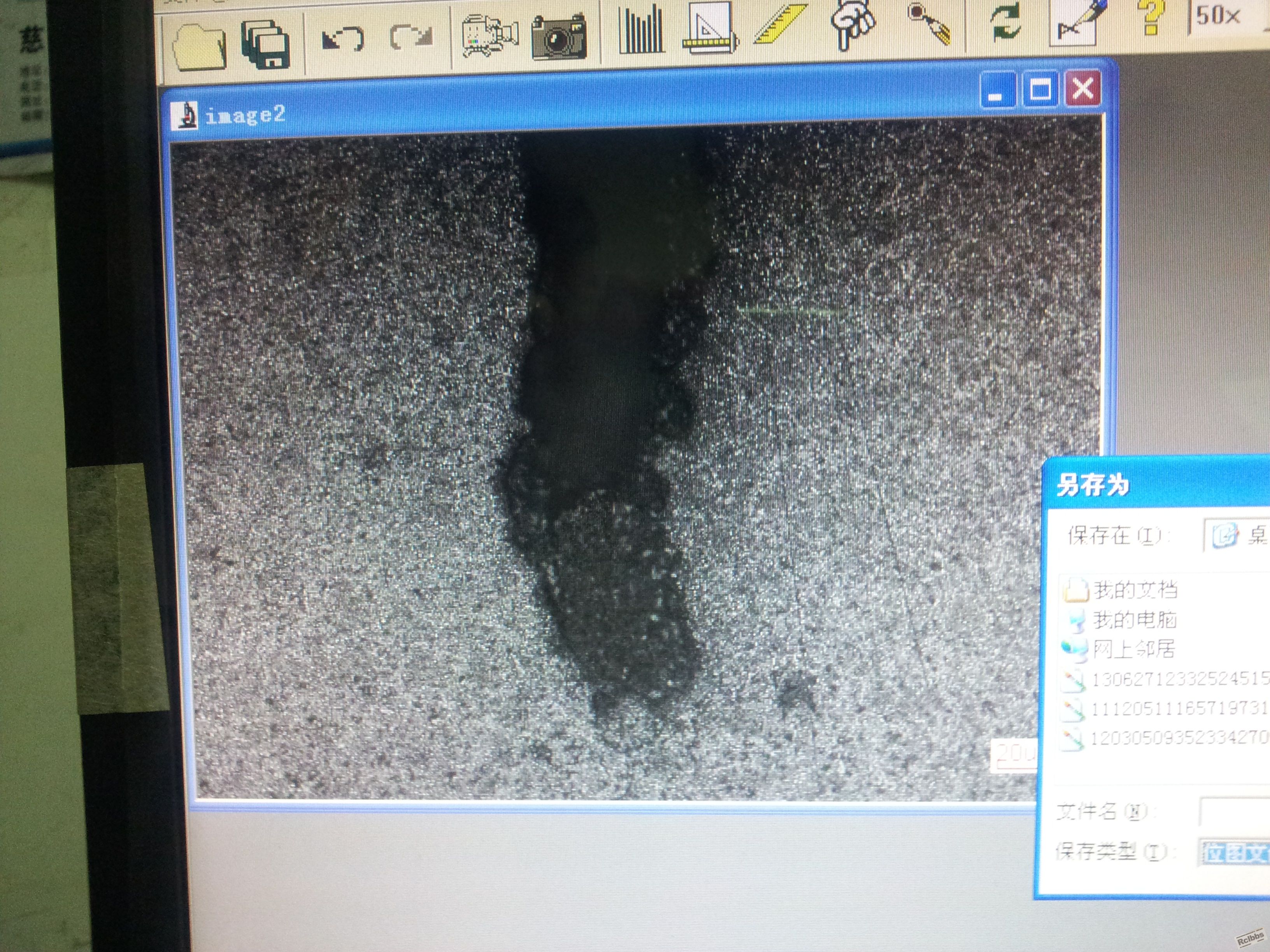

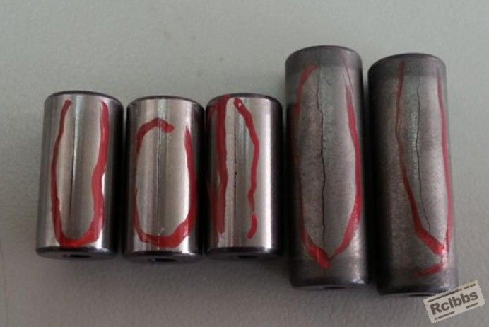

外径φ9mm,长度27mm短轴,高频淬火中间约21mm部位,硬化层深度1.5mm,材料为GCr15轴承钢,高频淬火前已做调质处理。
高频淬火后个别工件发现有轴向裂纹(贯穿裂纹),请哪位专家帮判断一下裂纹是什么原因产生的?是材料裂纹吗?

发表于 2013-12-23 21:12:16 | 显示全部楼层
有没有经过酸洗?--------------------------------------

发表于 2013-12-26 08:44:41 | 显示全部楼层
裂纹尖端比较钝,不像是淬火裂纹。有检测过软件的表面质量么?
 楼主| 发表于 2013-12-26 14:04:49 | 显示全部楼层
第一张未经酸洗,第二张照片是做过腐蚀的。
请下载附件第三张照片,那是未做试样的工件全貌。

 楼主| 发表于 2013-12-26 14:06:50 | 显示全部楼层
Diego001 发表于 2013-12-25 14:56
感觉不是高频的裂纹,高频前就应该有了!!
高频处理前做过调质处理。调质处理过程中如表面有脱贫碳现象的话会造成高频淬火裂纹吗?
请下载看一下附件第三张照片,那是未做试样的工件全貌。
邮箱:david99830@hotmail.com
谢谢!
 楼主| 发表于 2013-12-26 14:15:34 | 显示全部楼层
谢谢!
也有专业人士是这样的看法,但由于裂纹部位脱碳现象不明显,所以又有认为裂纹是淬火造成。

发表于 2013-12-26 17:05:23 | 显示全部楼层
如是原材料裂纹,应是贯通纵向的。
发表于 2013-12-27 12:52:18 | 显示全部楼层
如是原材料有纵向裂纹,在调质时就能发现开口性裂纹。请检查高频淬火前工件有无纵向成分或组织偏析情况。

发表于 2013-12-29 07:49:55 | 显示全部楼层
看裂纹形状应该是感应淬火前已有裂纹。

发表于 2013-12-29 07:53:57 | 显示全部楼层
宏观上看像淬火裂纹淬火液浓度不知道怎样

发表于 2013-12-30 14:39:41 | 显示全部楼层
请下载看一下 ...
看过裂纹尖端的组织么?尖端组织有没有被淬硬?如果尖端仍然是原始的调质组织,尖端是可能比较钝的,我大概量了一下你裂纹尖端的深度差不多就是淬硬层的深度。还有,裂纹尾部(工件表面)比较尖锐,如果淬火前就有裂纹,尖锐部分是会熔化变钝的,所以裂纹很有可能是淬火后产生的。
