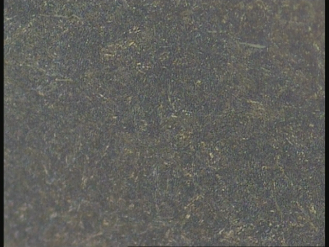

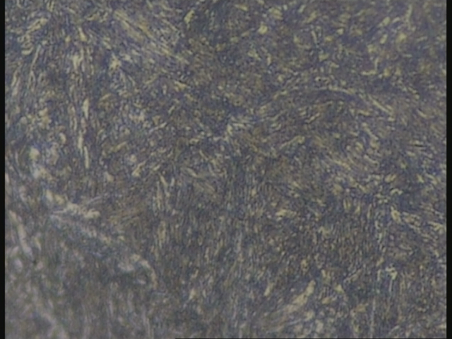

M6锥垫,厚度1mm,65Mn,HV480(实测),装配时被螺丝头压碎成3-4节。
低倍是脆性断口。
金相显示好像是淬火+中温回火组织,具体温度时间不明。
怀疑是氢脆所致,但还是想请各位帮忙看一下金相,除回火索氏体+F外,还有贝氏体吗?能否从中找到诱发锥垫碎裂的热处理瑕疵。
芯部 500x
芯部 上图同一视场 1000x

断裂的原因不能确定,看看组织,怎么看都不像是索氏体,越看越不像,再如你说的480HV本来就不符合索氏体的特征,即使是索氏体,有这么多铁素体对于65MN来说也是不合格组织

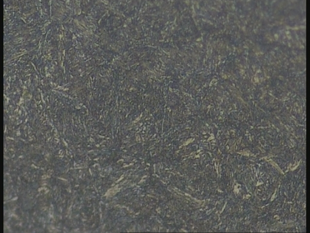

再发一张,另一只锥垫的金相,断口也是脆断特征。
芯部  500x

刚从垫圈厂了解到,他们有的批次是等温处理,有的批次是淬火+回火。 不清楚我们用的这些垫圈是等温还是淬回火的。
