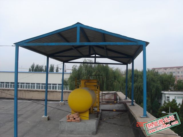

请问丙酮应该怎样摆放,储存,运输?它对储存环境有什么要求?还有丙烷的摆放?

丙酮最好用塑料桶存放。且摆放的位置应该远离火源,要保持通风条件良好,不能放在阳光能直接照射的地方。一般放在室内的高处为好。

注意,丙酮属于国家管制的易制毒危险品,须加强管理

楼主您好。附件是丙酮、丙烷的化学品安全技术说明书(MSDS),里面提到您说的摆放、运输等。照片是我们的放置方法:在房顶,要做好避阳光、防雷电。这是爱协林建议的方法。

非常感谢您的支持,提供这么好的资料.
