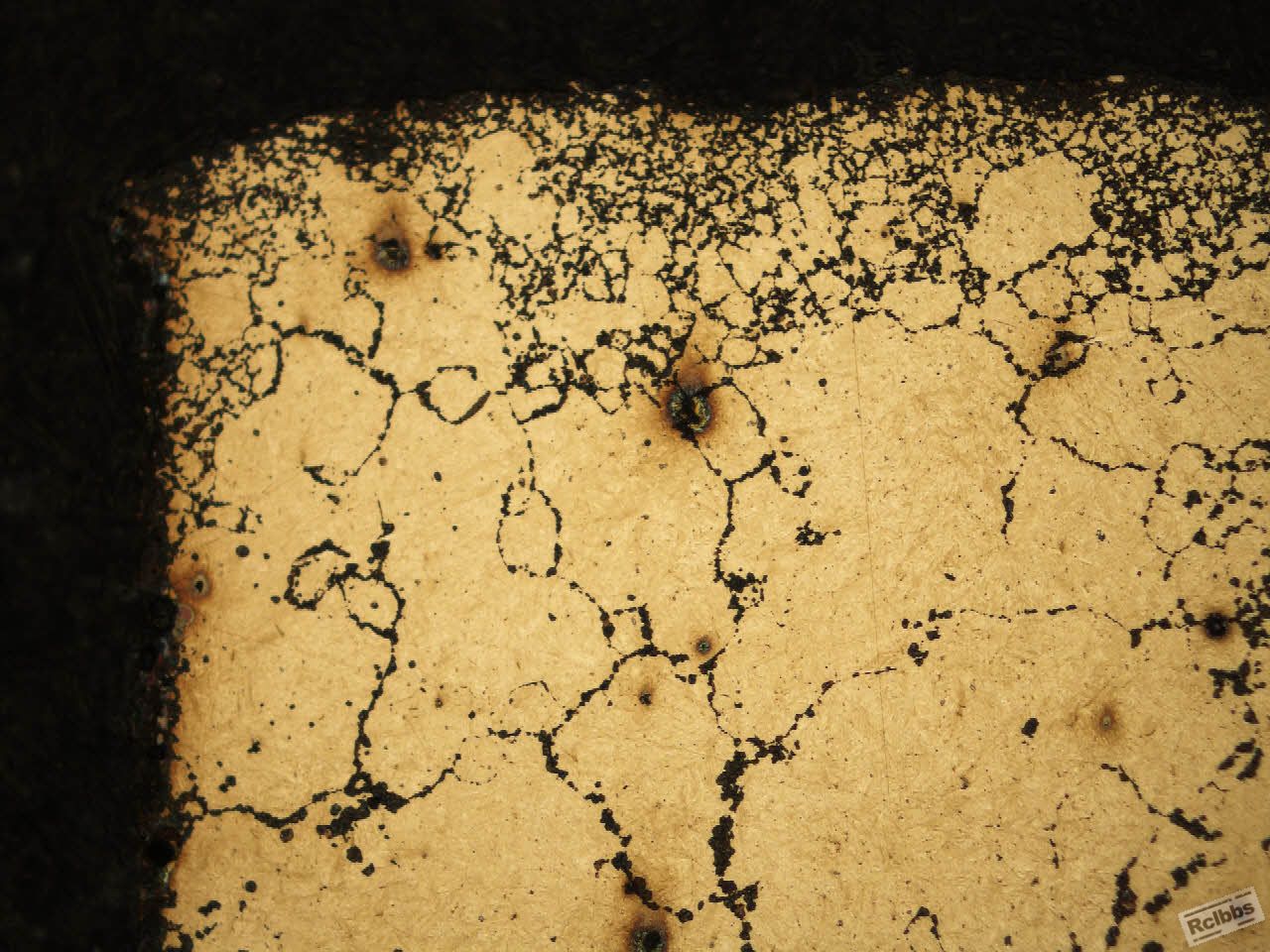

高碳钢SK5于网带式进行热处理(CP =0.9)
表面出现马氏体加屈氏体,如图
而中心是完全马氏体
推测此因素
为热处理过程中气氛保护不够造成微脱碳
使得连续冷却曲线向左移而导致屈氏体出现
不知大家看法如何?

发表于 2013-12-26 11:00:27 | 显示全部楼层
确实如此,一般网带炉处理要看工件的厚度,控制好加热时间以及碳势
