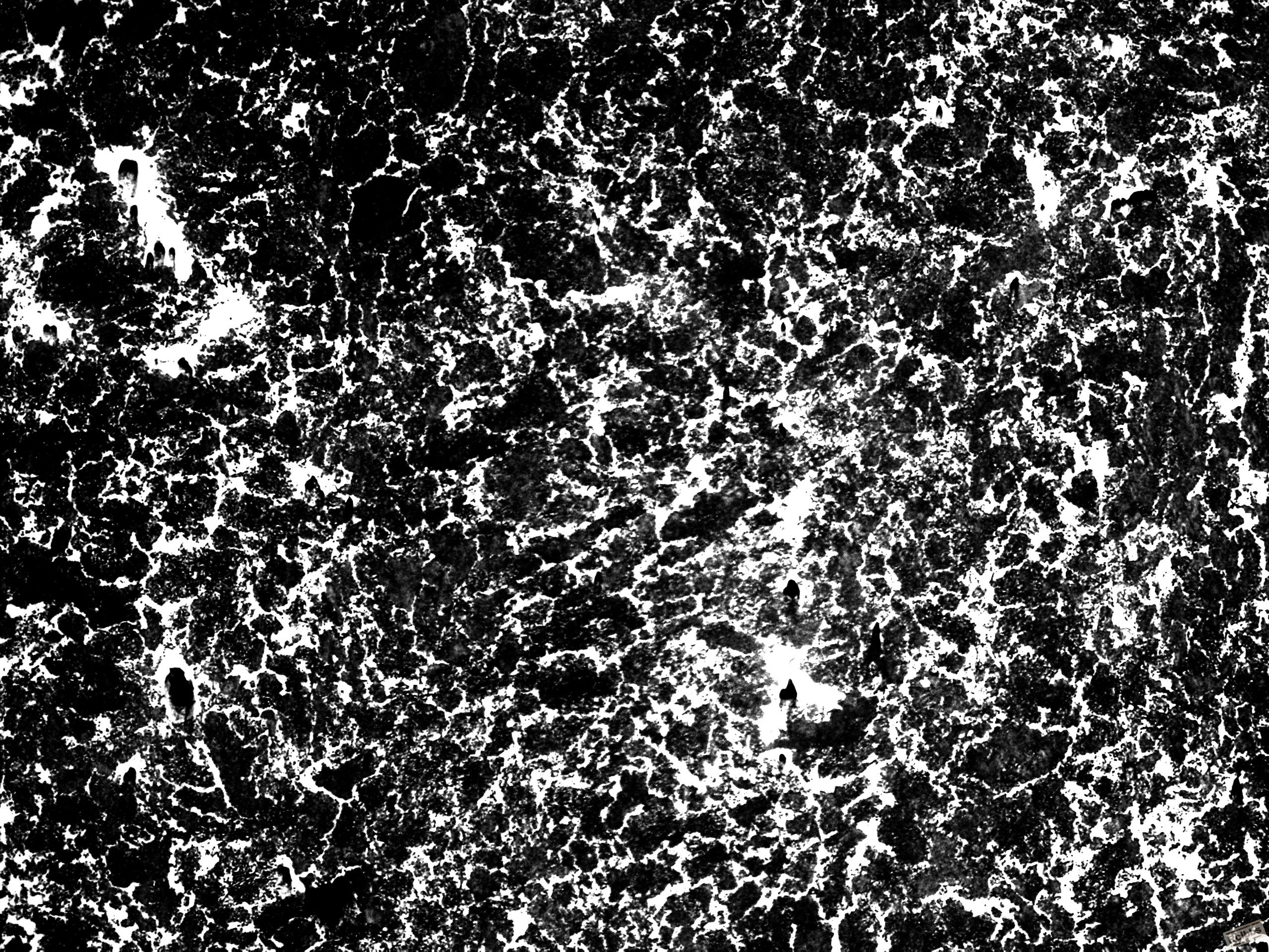

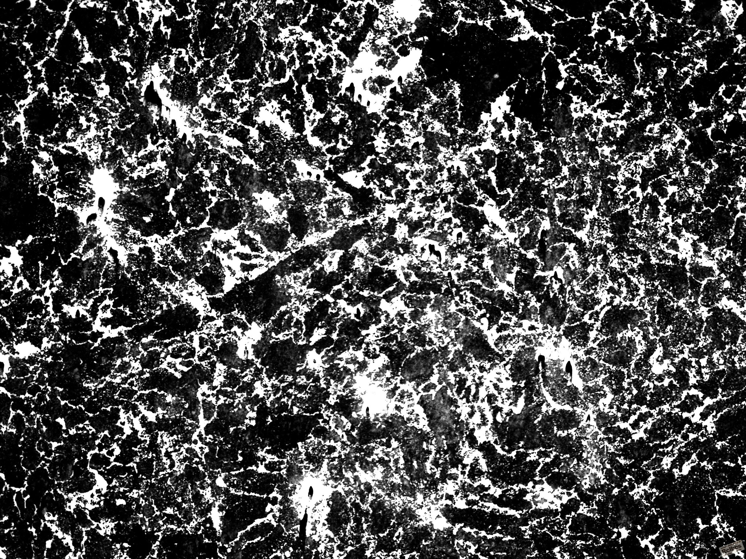

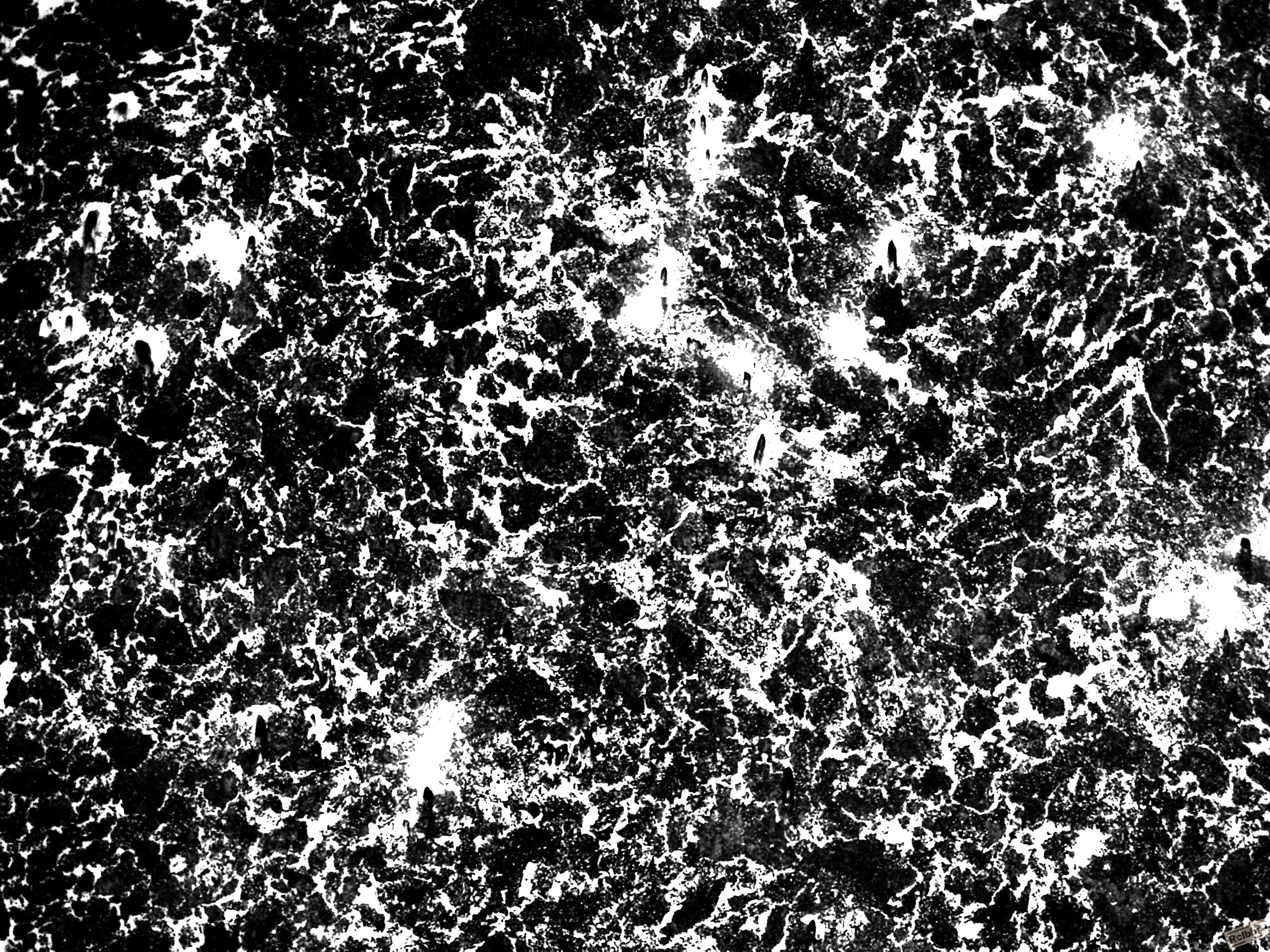

自己不会,请给位前辈指导。

建议你看一下GB6394-2002金属晶粒评级图

图中放大倍数多大,参照GBT13320-2007标准中碳钢正火评级.

你是多大放大倍数的啊, 要是测定等级的话,正火组织需要在100倍下评定。

你这个是电镜吧,怎么看怎么不像

咋不像正火组织啊?不是等轴晶啊,乍看像锻造组织

感觉挺奇怪的,不知道是不是用显微镜拍的,还有你的放大倍数是多少呀?
