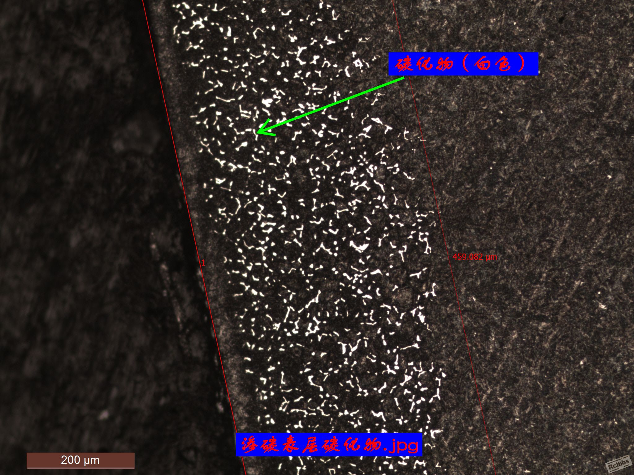

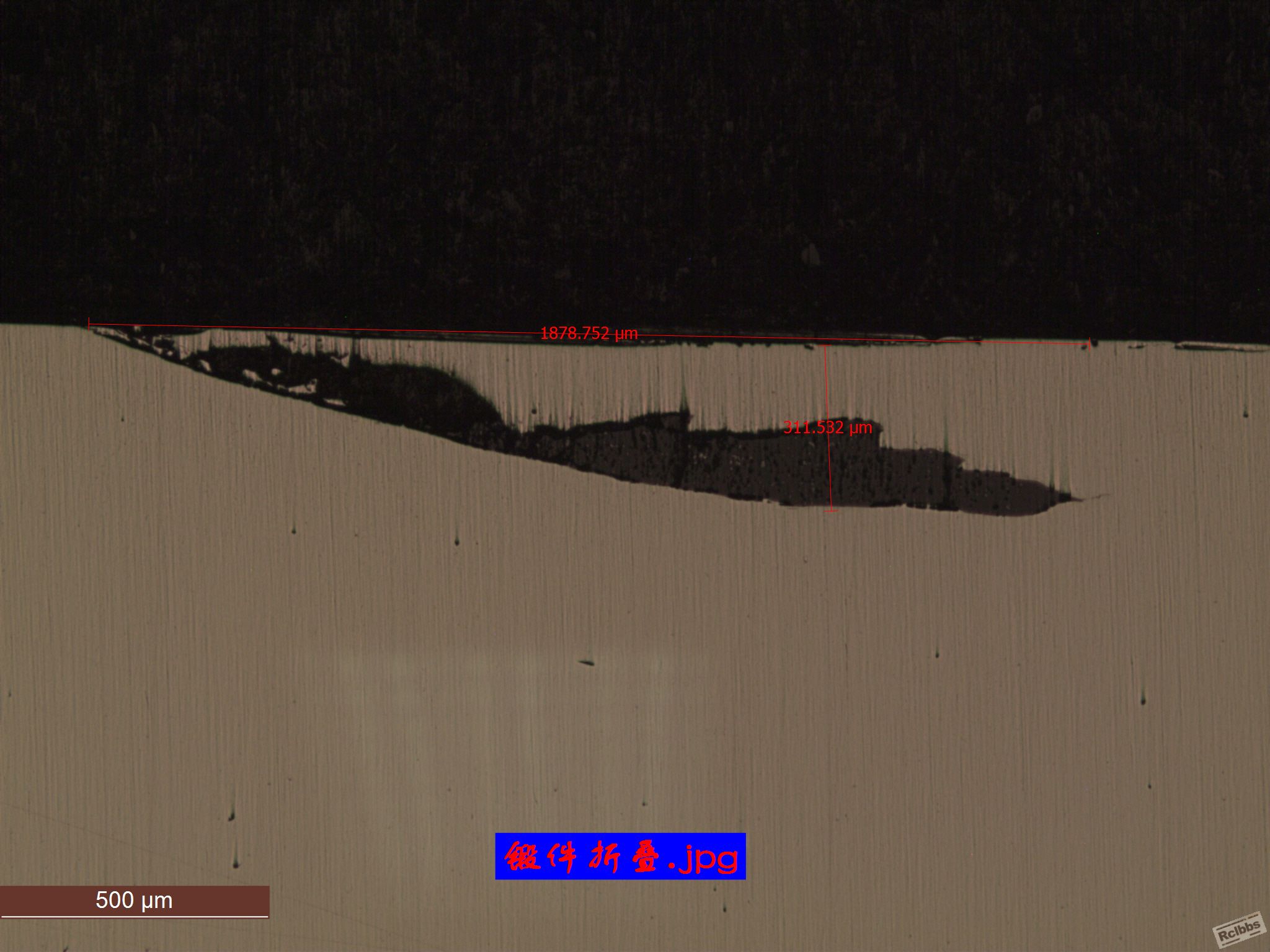

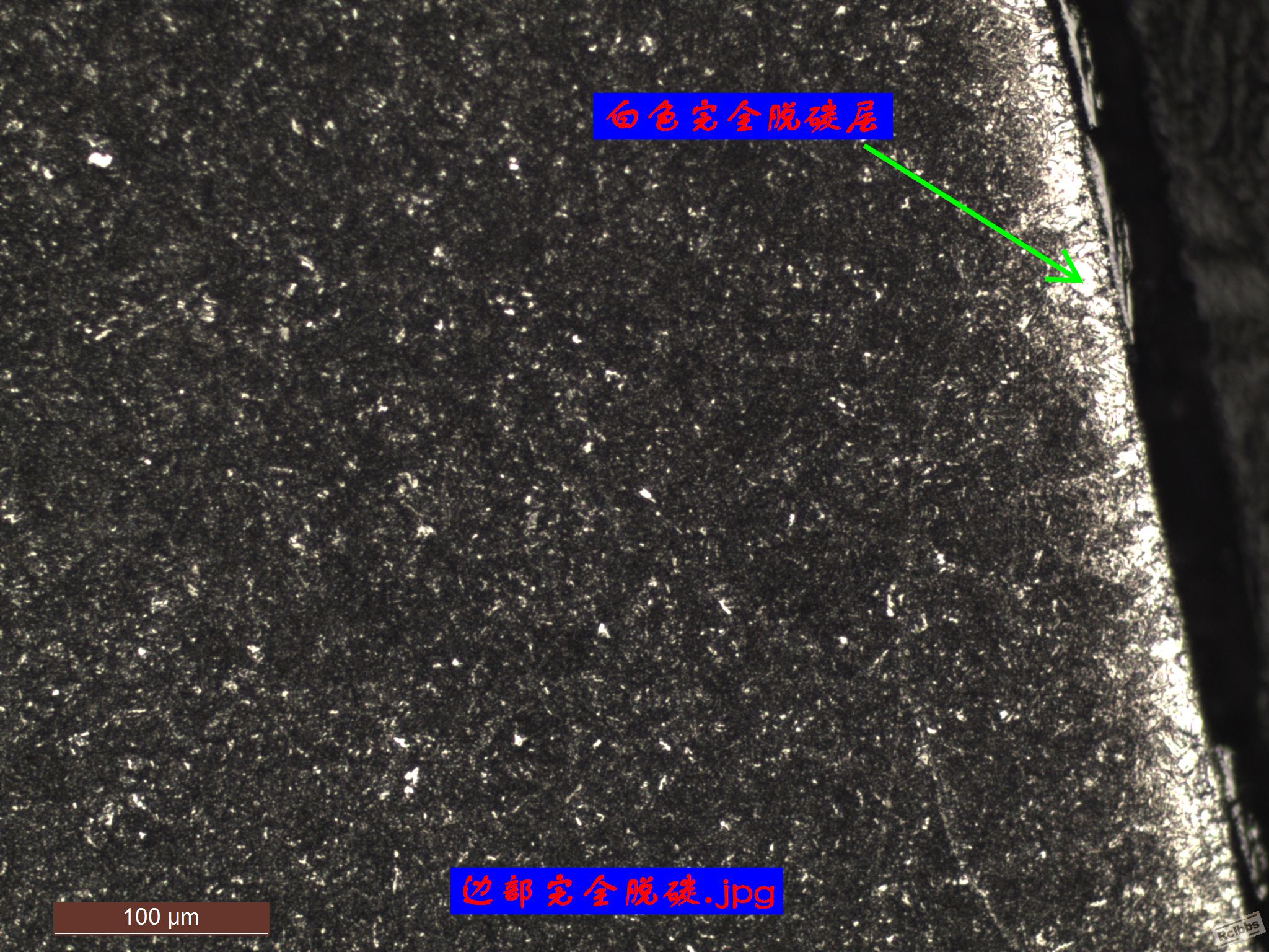

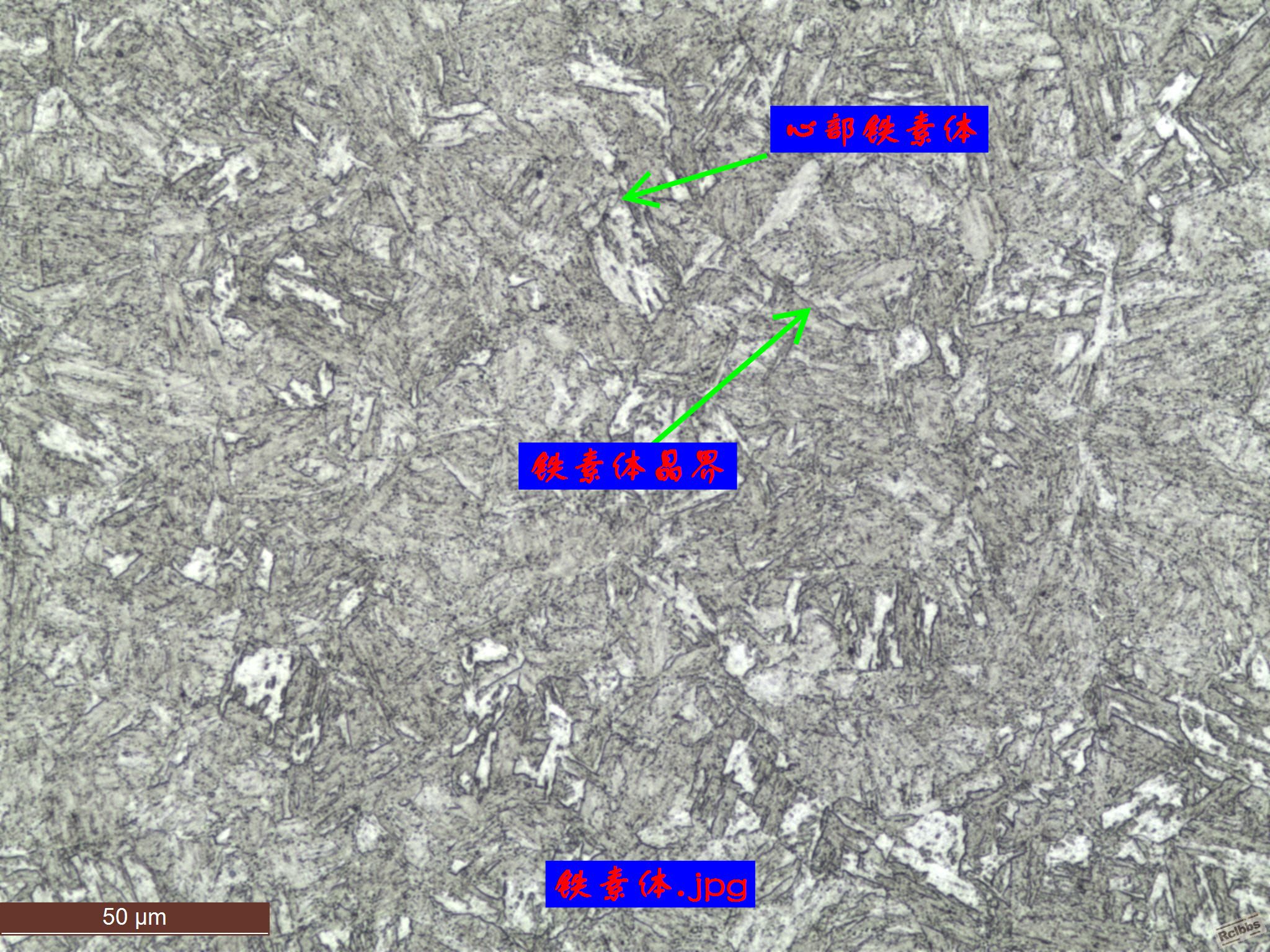

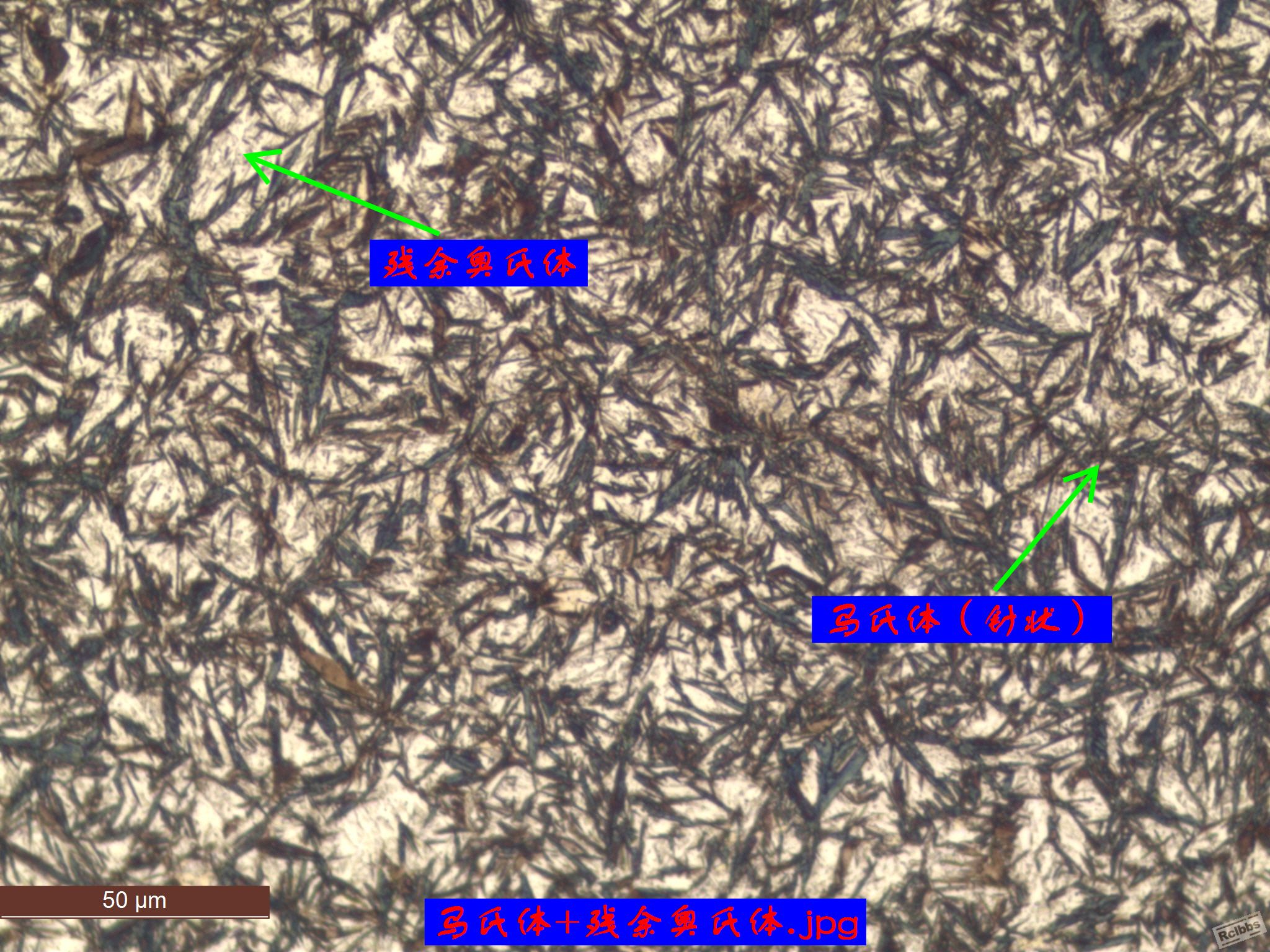

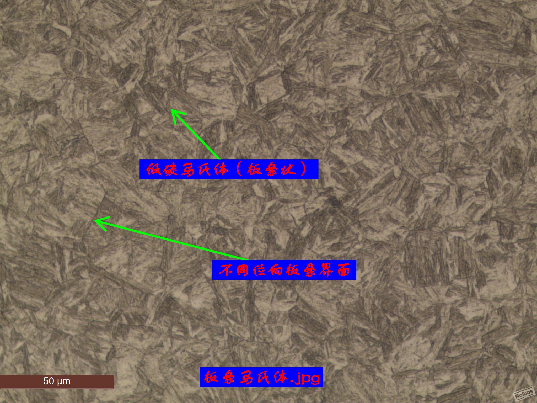

[求助] 风能轴承钢图普请老师们指点做的对不对?
签到天数: 545 天
发表于 2013-12-24 21:00:09 | 显示全部楼层 |阅读模式

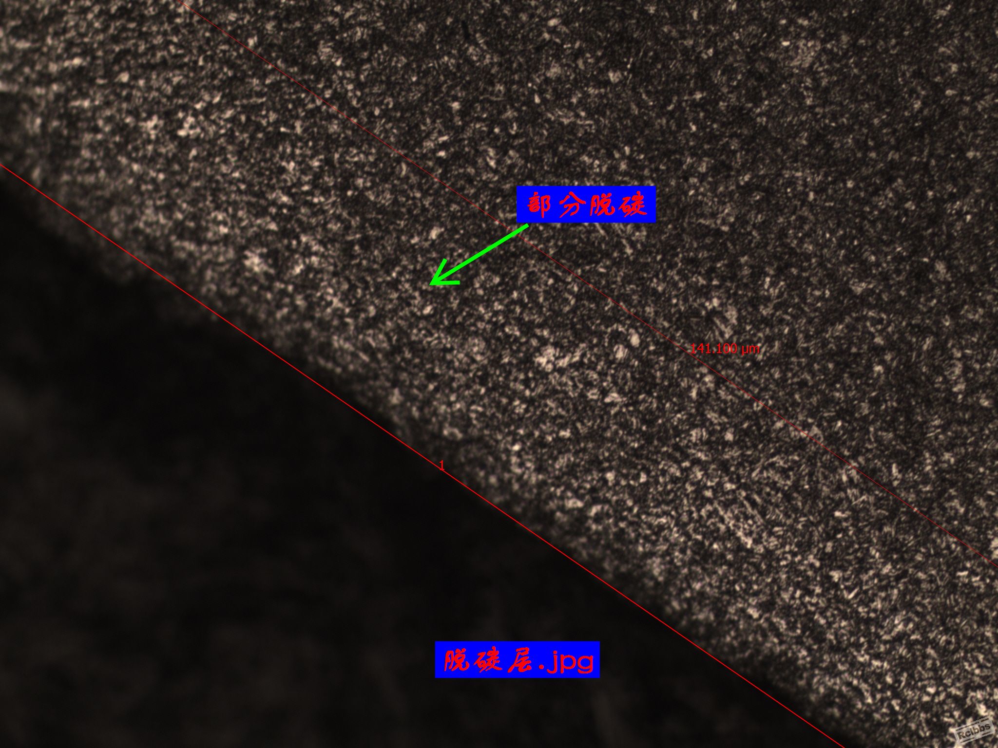

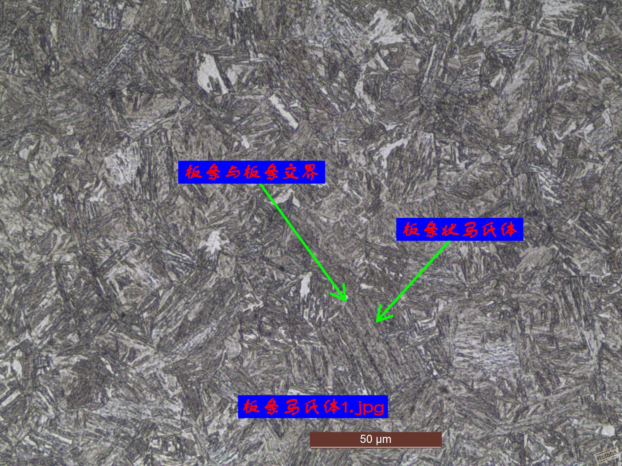

脱碳层.jpg 铁素体.jpg 渗碳表层碳化物.jpg 马氏体 残余奥氏体.jpg 锻件折叠.jpg 边部完全脱碳.jpg 板条马氏体1.jpg 板条马氏体.jpg

第2图,没有什么铁素体和相应的铁素体晶界,箭头指的是贝氏体。
其它图里的板条晶界有和用途?靠那一点点晶界来推算晶粒度是远远不够的。论坛里有好多关于马氏体晶界的腐蚀剂帖子,可以查查。

图片做的不错,心部组织是正常的,表面碳化物有点大。

作为图谱,特征要明显,我认为脱碳层2张图片特征不明显,倍数可大一些。
你所称的板条交界、界面其实就是(奥氏体)晶界。

个人同样认为照片做的不错!个人意见:1.第一张照片的亮度或对比度不好,半脱碳不够明显!2.第二张心部铁素体标的位置不够明显,不若照片左下方的明显!

图片做的确实不错,但是正如楼上所言,第一张的半脱碳层没有明显的交界,也不是非常明显的脱碳

图片做的很好,很清晰;就是第二张铁素体晶界应改为实际奥氏体晶界(该钢在淬火加热保温时奥氏体化下的晶粒晶界);第七张板条马氏体可改为板条马氏体束;第八张中不同位相板条界面指向不对,你指的是奥氏体晶界线,不同位相板条界面应指是在同一个晶粒内不同位相析出的马氏体束交接面。
发表于 2013-12-27 13:30:25 | 显示全部楼层
同一个晶粒内不同位相析出的马氏体束交接面也就是同一个晶粒内同时析出的不同位相的两束马氏体束相交面,即马氏体晶界也。
