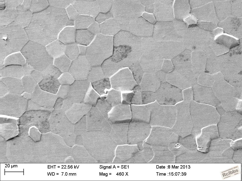

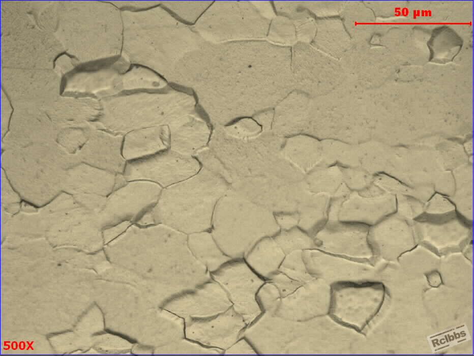

各位:上图是腐蚀之后的铁素体组织,金相感觉异常,有个别的晶粒突出,晶界也有突出。此外,在工程应用时断裂模式竟然是疲劳+沿晶断裂。请大家指点一下。
 楼主| 发表于 2013-12-25 08:58:52 | 显示全部楼层
金相
金相
 楼主| 发表于 2013-12-25 09:01:24 | 显示全部楼层
扫描电镜照片
扫描电镜照片

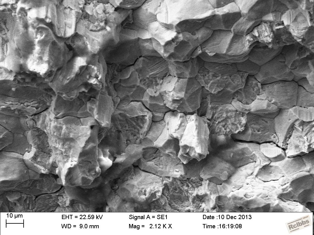

 楼主| 发表于 2013-12-25 09:02:52 | 显示全部楼层
断口照片
断口照片

发表于 2013-12-25 16:12:57 | 显示全部楼层
晶粒也太大了吧,热处理温度高了

直接拉断之后的断口全部是韧窝呢

发表于 2013-12-26 08:37:54 | 显示全部楼层
很有可能是热处理的时候过热了!

运用扫描电镜检查P、S含量和晶界上夹杂物析出情况后再考虑生产工艺在哪个环节上出了问题。

发表于 2013-12-30 12:47:04 | 显示全部楼层
这个晶粒度不算大吧?
发表于 2013-12-30 13:04:06 | 显示全部楼层
晶粒度不算大,我也很好奇这个浮凸,因为我也做出类似的浮凸了。
签到天数: 56 天
发表于 2013-12-31 09:04:37 | 显示全部楼层
hehewangrui 发表于 2013-12-30 11:08
你的图片上不是有标尺吗?
5级的晶粒度上限是62.5 μm,你再仔细核对下图片
发表于 2013-12-31 10:42:54 | 显示全部楼层
晶粒度正常,但是看那张断口照片,里面已经有很多的显微裂纹。即使是铁素体组织,如果是在大载荷,特别是冲击大载荷作用条件下,强度低于应力大小,裂纹瞬间扩展,出现脆性断裂也不足为奇。因此,该问题很可能属设计或操作问题。

发表于 2013-12-31 21:12:40 | 显示全部楼层
hehewangrui 发表于 2013-12-25 16:12
晶粒也太大了吧,热处理温度高了
这是铁素体晶粒,同一温度加热、保温,采用不同的冷却速度,晶粒完全不同,为什么那么肯定是热处理温度过高了?
