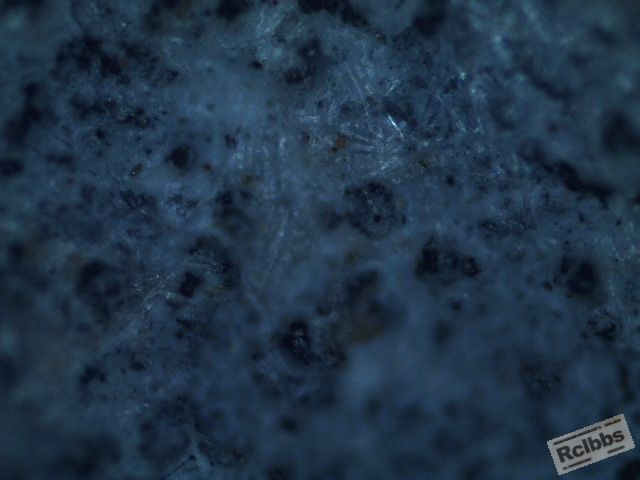

宏观图 100X
宏观图 100X

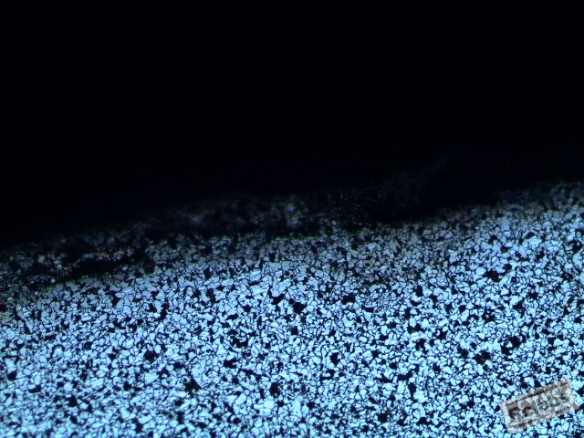

100X

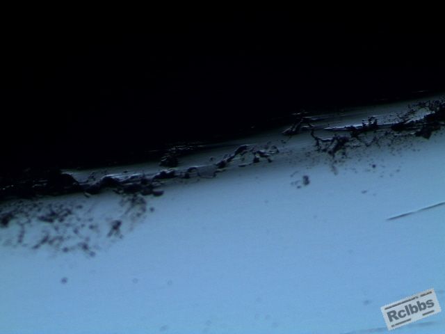

100X
100X
100X
都是100X的图片,第一张是表面宏观照片,缺陷显示为外表直径约1CM左右的小坑,工艺为坯管→酸洗、皂化→冷拔→正火→酸洗、皂化→准备冷拔前
