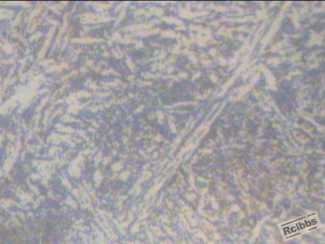

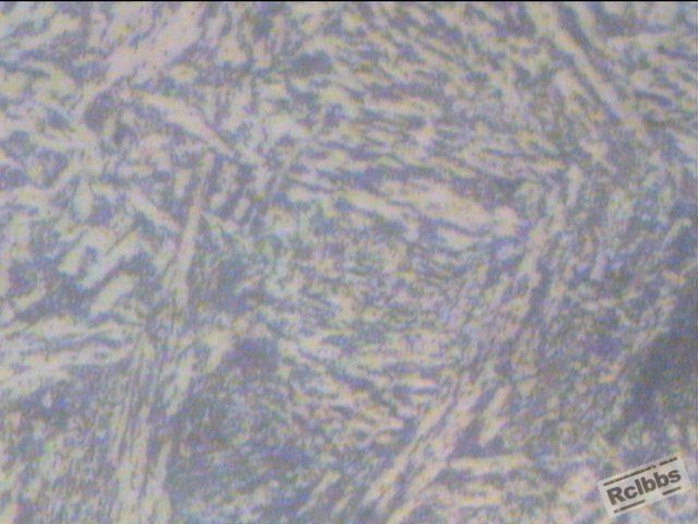

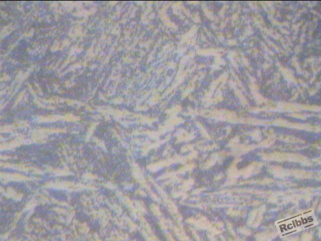

新来的产品,42CRMO的,说是调质过得,怎么看着不像啊!!!象是原材料组织,大家来看一看啊!!!都是400x的我打了一下硬度,在HRC19-20之间!!
400x
400x
400x
400x
400x

发表于 2013-12-25 16:10:53 | 显示全部楼层
是不合格的调质,看你们和供货商协议的供货状态 吧
签到天数: 171 天
发表于 2013-12-25 16:12:26 | 显示全部楼层
不像是的,好多的规则流线啊!!
签到天数: 30 天
 楼主| 发表于 2013-12-25 16:14:19 | 显示全部楼层
签到天数: 140 天
发表于 2013-12-26 08:35:47 | 显示全部楼层
?咹の若素ㄨ 发表于 2013-12-25 16:14
是调质的,那金相组织能判定几级啊??
照片很模糊啊!要是按调质标准评级的话,个人认为5级以上了!
签到天数: 260 天
发表于 2013-12-26 08:57:48 | 显示全部楼层
看着像淬火时产生贝氏体。
发表于 2013-12-27 21:19:53 | 显示全部楼层
如果尺寸不大的话,很有可能是热轧后的状态,是贝氏体
发表于 2013-12-28 08:56:07 | 显示全部楼层
大家不要把淬火+回火当唯一的调质热处理,等温回火也属于调质工艺。
签到天数: 13 天
发表于 2013-12-28 11:45:36 | 显示全部楼层
个人认为不是原始态的组织,应该是调质的,但是调质的不合格
签到天数: 25 天
发表于 2013-12-28 12:49:00 | 显示全部楼层
很像热轧状态,并且组织粗大。
发表于 2013-12-28 16:35:54 | 显示全部楼层
应该是调质的,但是硬度应该用布氏检测吧,洛氏打这料就不准了。
点评
我很赞同: 5.0
我很赞同: 5
  发表于 2013-12-29 18:49
签到天数: 161 天
发表于 2013-12-29 21:30:43 | 显示全部楼层
洛氏硬度计的使用范围是20-70HRC。
发表于 2013-12-30 10:33:49 | 显示全部楼层
是没做好的调质,在我这里这种调质很常见。
发表于 2013-12-30 10:44:47 | 显示全部楼层
这个还真难说处理没处理过,我觉得性能合格才是主要的,不合格金相再好都白搭啊!
签到天数: 27 天
发表于 2013-12-30 13:16:01 | 显示全部楼层
推测是热轧状态。。。。。。。。。。。
签到天数: 262 天
发表于 2013-12-30 13:59:36 | 显示全部楼层
谬论                    !
签到天数: 9 天
发表于 2013-12-30 17:02:28 | 显示全部楼层
像是热轧钢板的状态,未调质处理过
发表于 2013-12-30 17:12:32 | 显示全部楼层
是调质的,但似乎调质工艺有问题,出现了粗大的马氏体针或者贝氏体,回火后针状并未能消除。需要进一步区分。热轧状态应该为F+P。
签到天数: 30 天
 楼主| 发表于 2014-1-2 12:31:22 | 显示全部楼层
yuyang2613 发表于 2013-12-30 17:02
像是热轧钢板的状态,未调质处理过
我的看法跟你一样,应该是热轧的!!
