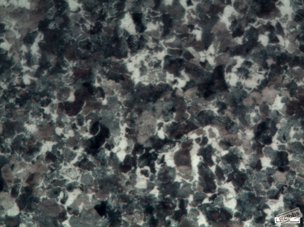

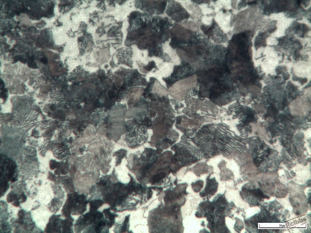

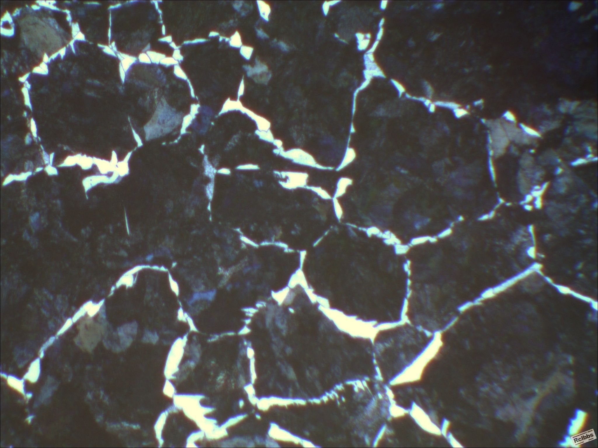

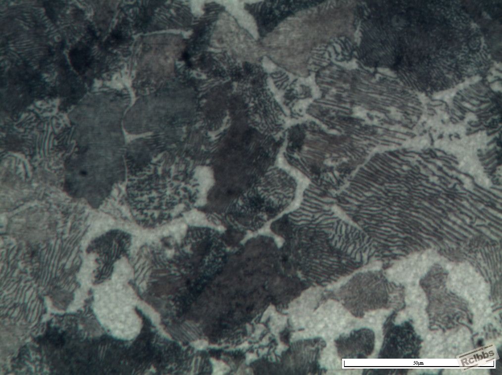

帮忙看下这个调质了吗?没调质的话这个是什么状态呢?
这是怎么造成的(这个了解下,我们只做检验)?
标尺可能有误,看倍数就行。

发表于 2013-12-25 16:57:49 | 显示全部楼层
肯定没有调质,是锻造状态
发表于 2013-12-26 08:15:56 | 显示全部楼层
可以说没有调质处理,还有片状珠光体
签到天数: 140 天
发表于 2013-12-26 08:24:24 | 显示全部楼层
组织大体为铁素体+珠光体!根本不可能进行过调质处理……

 楼主| 发表于 2013-12-26 08:34:40 | 显示全部楼层
请教下,没有调质的话,那这属于什么状态呢?锻造?
我这里在论坛里找了一张图,说是原始锻造组织,就是因为跟我这个区别较大,我就纳闷了。。。

发表于 2013-12-26 08:46:41 | 显示全部楼层
我这里在论坛里找了一张图,说是原始锻造组织,就 ...
个人认为这两张照片本质上组织没啥区别,都是铁素体+珠光体!LZ本身的照片中铁素体呈网趋势不是很明显,珠光体的片层结构明显;而LZ找的照片中铁素体呈明显的网状,珠光体片层结构不明显,呈现黑色=极细的珠光体组织!以上种种推测:LZ产品工艺可能为:锻造+淬火+回火!(或者锻造+回火)
个人意见,进攻参考……

片状珠光体,即使调质,肯定也是温度完全没有升上去
发表于 2013-12-27 12:58:22 | 显示全部楼层
如果生产过程确定是经过了调质,那就是工件在回火时炉温温度偏高了。
签到天数: 28 天
 楼主| 发表于 2013-12-27 13:46:33 | 显示全部楼层
生产过程的实际情况我不清楚。你的意思是回火时温度高了?那回火温度高了出来的是什么样的?
发表于 2013-12-27 14:12:49 | 显示全部楼层
就是炉温失控(全部失控和局部失控两种),如电热偶损坏、欧陆表偏置等(全部失控)或火焰直接对工件加热等(局部失控),工件处在退火或正火温度下。
发表于 2013-12-27 14:20:42 | 显示全部楼层
肯定没有调质,调质后是回火索氏体,图片上显示的是珠光体
