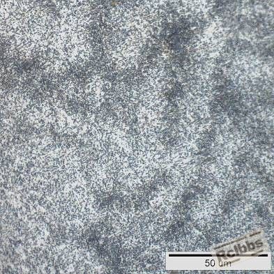

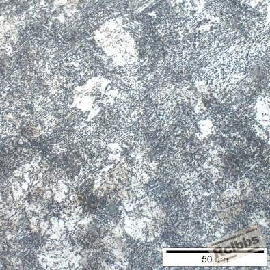

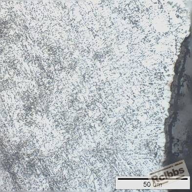

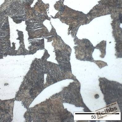

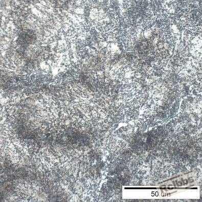

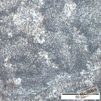

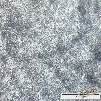

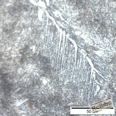

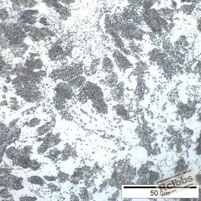

中碳钢35K调质处理的金相照片,大家分析下是什么组织? 1.jpg 2.jpg 3.jpg 4.jpg 5.jpg 6.jpg 9.jpg 11.jpg 14.jpg

最下面的是芯部组织?

金相照片是多少倍的,在照片上描述一下吧

仅就图片中组织而言,除了回火索氏体外,还有典型上贝+珠光体+铁素体!

请问35K为何物?调质肯定不合格
