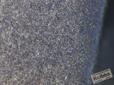

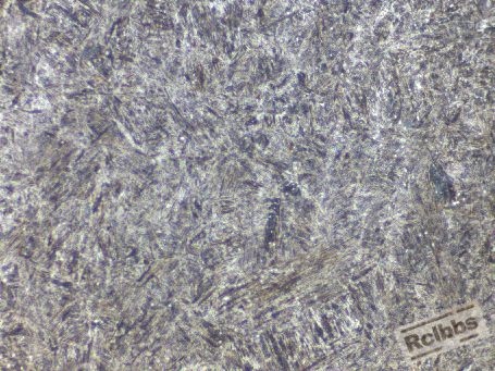

 楼主| 发表于 2013-12-30 13:31:12 | 显示全部楼层
bwg11 发表于 2013-12-26 14:29
可否上传几张金相照片来看看?
这个是芯部和表层的组织
签到天数: 30 天

发表于 2013-12-30 16:43:51 | 显示全部楼层
从金相图看,工件表面有少量增碳,必然影响抗拉强度和屈服强度,结果是抗拉强度高屈服强度低,可降低淬火温度850和回火温度220解决。

发表于 2013-12-31 07:32:55 | 显示全部楼层
你是做的渗碳吗?表面好像争碳了。
 楼主| 发表于 2013-12-31 08:56:30 | 显示全部楼层
bwg11 发表于 2013-12-31 07:32
你是做的渗碳吗?表面好像争碳了。
这个零件不要渗碳的,但是是在多用炉里面做的,碳势设在0.4

发表于 2013-12-31 10:53:42 | 显示全部楼层
多用炉淬火时,要想严格控制到表面含碳量0.4是很困难的,实际表面少量增碳是正常现象,对产品也没有害处,反而是利大于弊。
从你的情况来看,主要是提高材料的韧性。降低淬火温度更有利,而且淬火温度降低,表面增碳也会减少。另外,这个材料如230以上回火,可以水冷。
