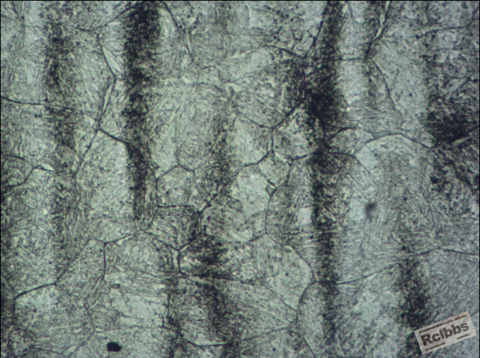

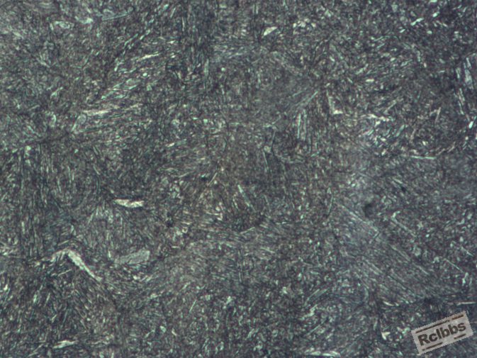

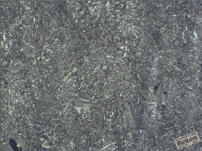

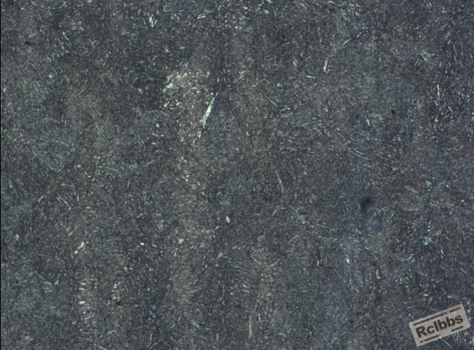

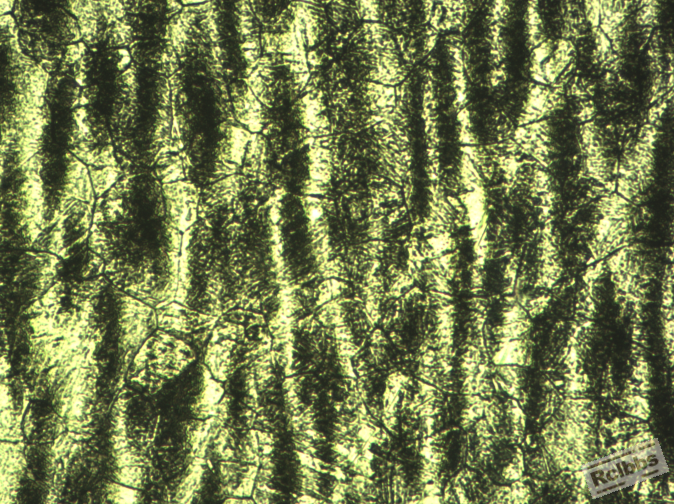

各位大侠,请教下淬火+低温回火的试样怎样检测晶粒度?
发表于 2013-12-26 15:05:00 | 显示全部楼层 |阅读模式
材料:40CrNiMoA
热处理:淬火+回火
侵蚀液:苦味酸+海鸥发水
问题1:材料是什么组织?
问题2:晶界是反复侵蚀和轻微抛光出来的,会不会有一些比较浅的晶界被抛掉?
100倍
100倍
200倍
200倍
100倍
100倍

发表于 2013-12-26 16:43:53 | 显示全部楼层
回火索氏体

发表于 2013-12-27 08:17:40 | 显示全部楼层
在不清楚工艺的情况下,只能猜测为回火索氏体!

 楼主| 发表于 2013-12-27 08:54:19 | 显示全部楼层
把苦味酸溶液加热到60-70度,侵蚀几十秒,因为表面很容易发黑,所以轻轻抛光一下。反复几次,就是这个样子。
 楼主| 发表于 2013-12-27 08:55:16 | 显示全部楼层

因为表面特别容易发黑,所以需要轻轻的抛光,这样抛光,能不能把有些比较浅的晶界抛掉?因为想评价晶粒度!
 楼主| 发表于 2013-12-27 08:59:00 | 显示全部楼层
猎艳之王 发表于 2013-12-26 16:43
回火索氏体

发表于 2013-12-27 09:57:10 | 显示全部楼层
小y向前走 发表于 2013-12-27 08:57
因为表面特别容易发黑,所以需要轻轻的抛光,这样抛光,能不能把有些比较浅的晶界抛掉?因为想评价晶粒度 ...
这个是不会的!关键在于腐蚀配方及腐蚀时间的掌握!
发表于 2013-12-27 11:12:53 | 显示全部楼层
晶粒度检查可采用此方法,不适用于组织观察,观察组织最好还要用3%硝酸酒精为好。

发表于 2013-12-27 13:18:21 | 显示全部楼层
建议淬火后不要回火,直接制样腐蚀---------------------------------

发表于 2013-12-27 16:30:34 | 显示全部楼层
组织为回火索氏体,晶界有的被抛掉了,可以按照其大致方向补齐晶界

发表于 2013-12-28 20:06:38 | 显示全部楼层
回火索氏体组织,材料应该是调质态的

发表于 2013-12-29 18:25:33 | 显示全部楼层
加1-2滴HCl效果就更好了。

签到天数: 161 天
发表于 2013-12-29 21:37:01 | 显示全部楼层
另:LZ晶粒度腐蚀的功夫还得加强吖……
我看的好像还有少量游离铁素体吧!

发表于 2013-12-30 16:24:31 | 显示全部楼层
长三角热处理 发表于 2013-12-29 21:37
我看的好像还有少量游离铁素体吧!
我怎么觉得是淬火淬高了呢,变成针状的铁素体了呢?  问下楼主淬火温度怎么样?
