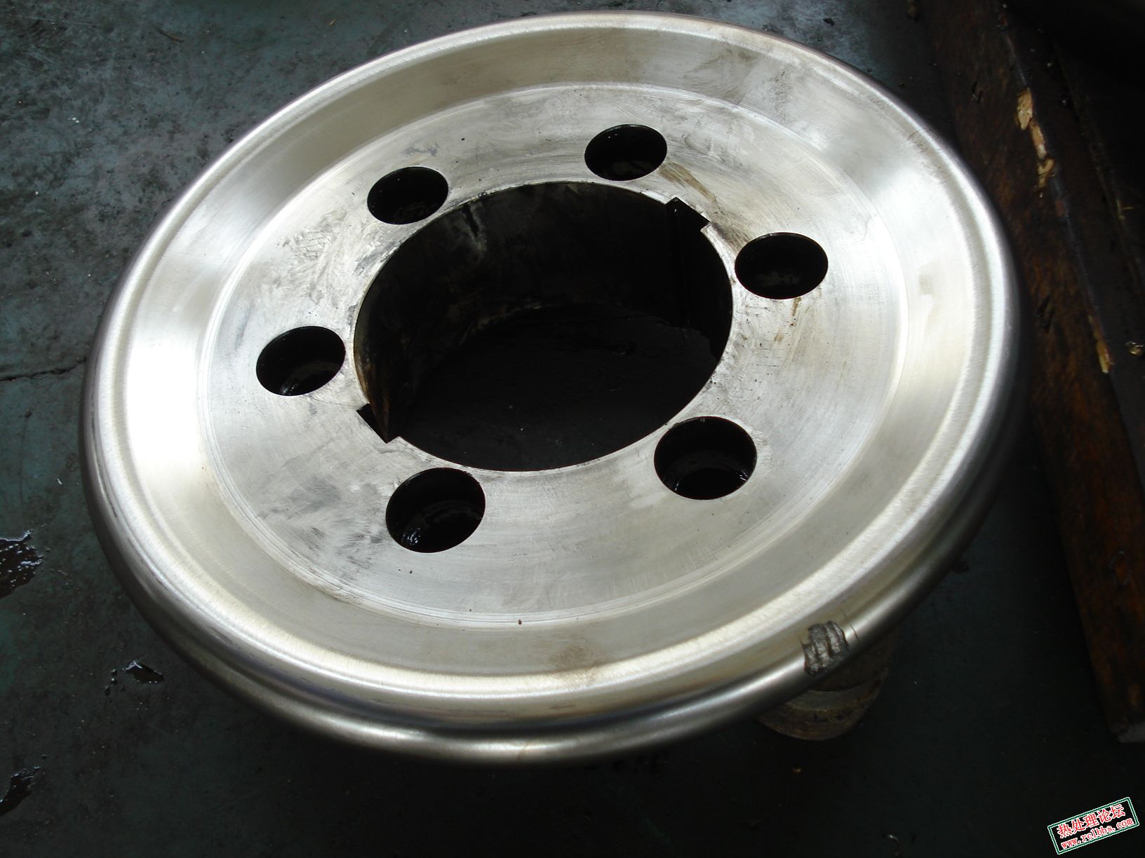

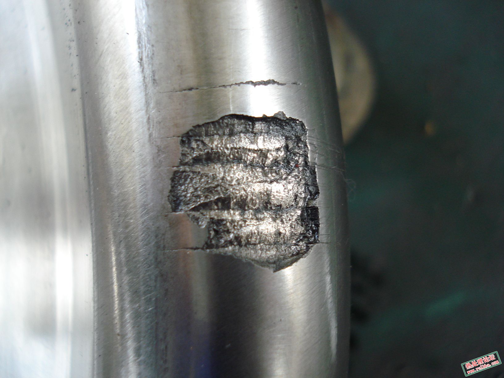

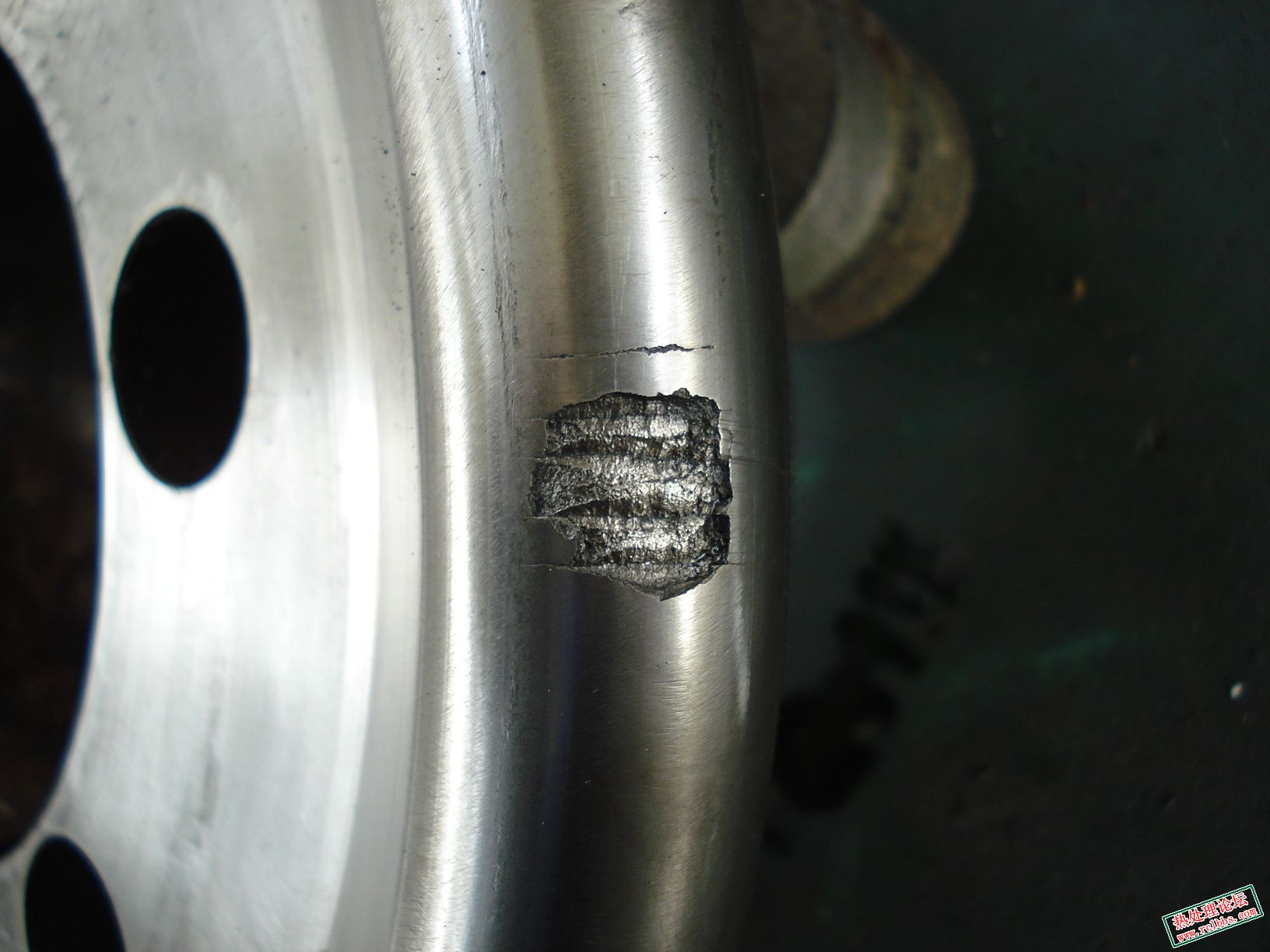

公司用Cr12MoV做车轮旋压模具,热处理外委, 加工车轮专用钢 B380CL (抗拉强度>380MPa,C%<1.2, Mn% 0.5-1.2), 模具使用2天(1000件)出现剥落,裂纹, 另外磨损严重
而另一套模具没有这种情况
请问是不是热处理质量问题? 出现这种情况的原因? 谢谢

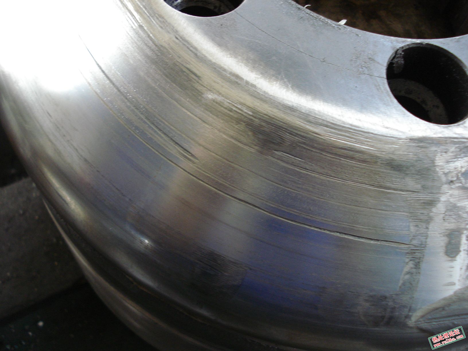

发表于 2008-3-12 09:21:51 | 显示全部楼层
看上去是接触疲劳失效。
首先对比失效和使用良好的模具硬度。
对比失效和使用良好模具所加工钢材的硬度。
再下来就需要进行成分,金相检查了。

发表于 2008-3-13 16:57:16 | 显示全部楼层
根据前两张图片看,象毛坯锻打的问题。

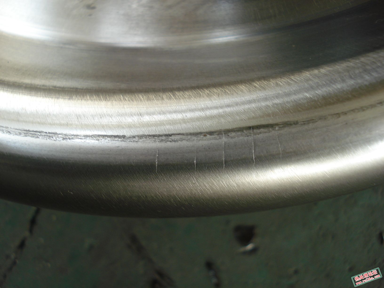

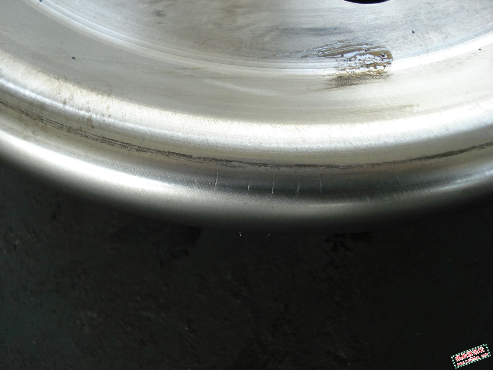

发表于 2008-3-13 21:52:46 | 显示全部楼层
有点像磨削裂纹?使用温度过高?

发表于 2008-3-16 19:20:49 | 显示全部楼层
我同意8#的意见,出现裂纹,应该从热处理工艺过程和原材料来判断,但是首先切取金相试样分析一下组织再说.单凭几张宏观照片不能做定性分析.

发表于 2008-5-28 15:15:34 | 显示全部楼层
回复主题
从你给出的照片,我感觉不好分析出真正的原因所在.
可能是接触疲劳裂纹,也可能是原料锻造时产生的问题.
首先,应该做一个金相分析.
这样有助于分析原因.同时工作的温度确实存在问题.
如果可能可以考虑更换材质.
只是个人见解.
