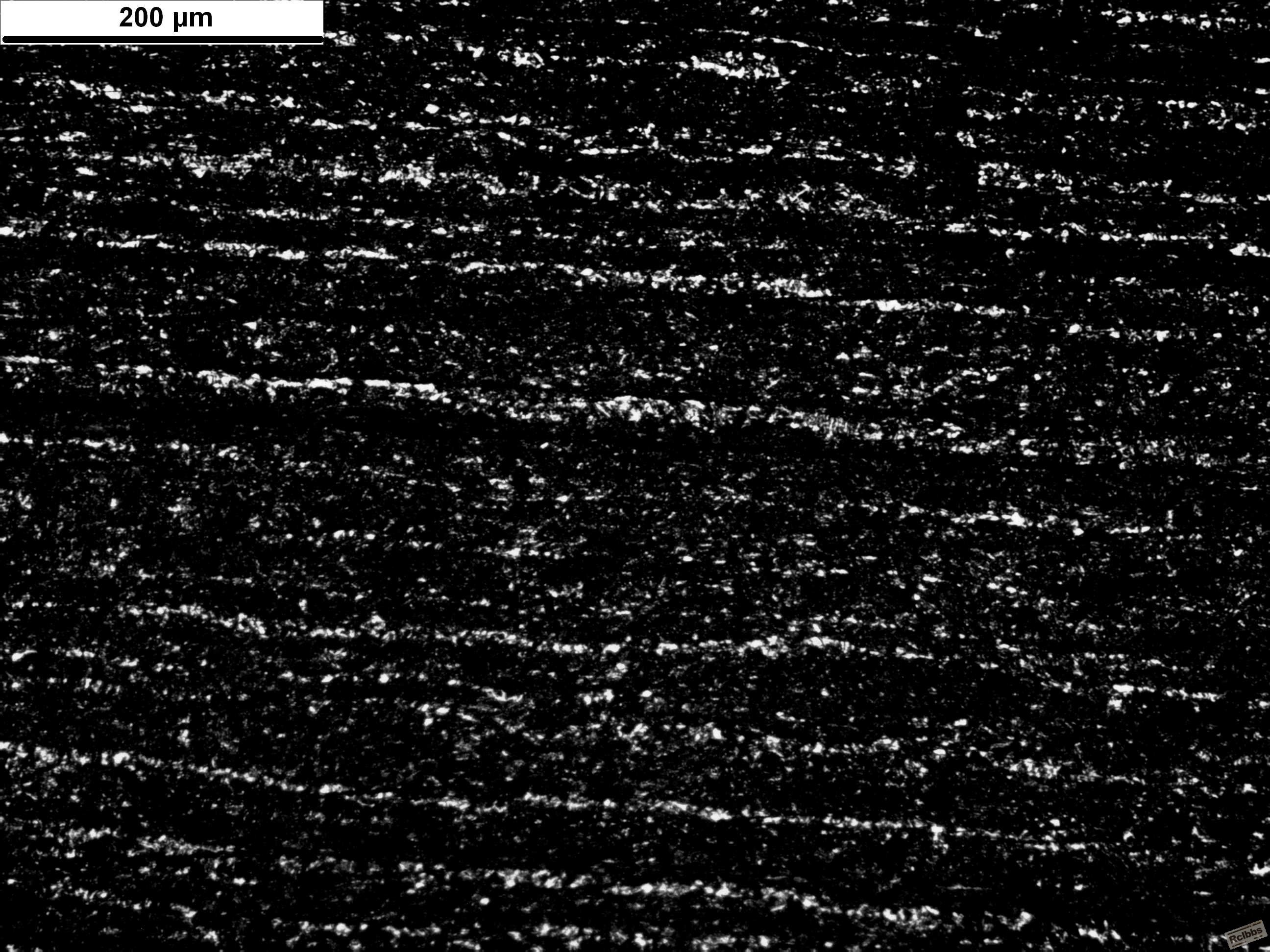

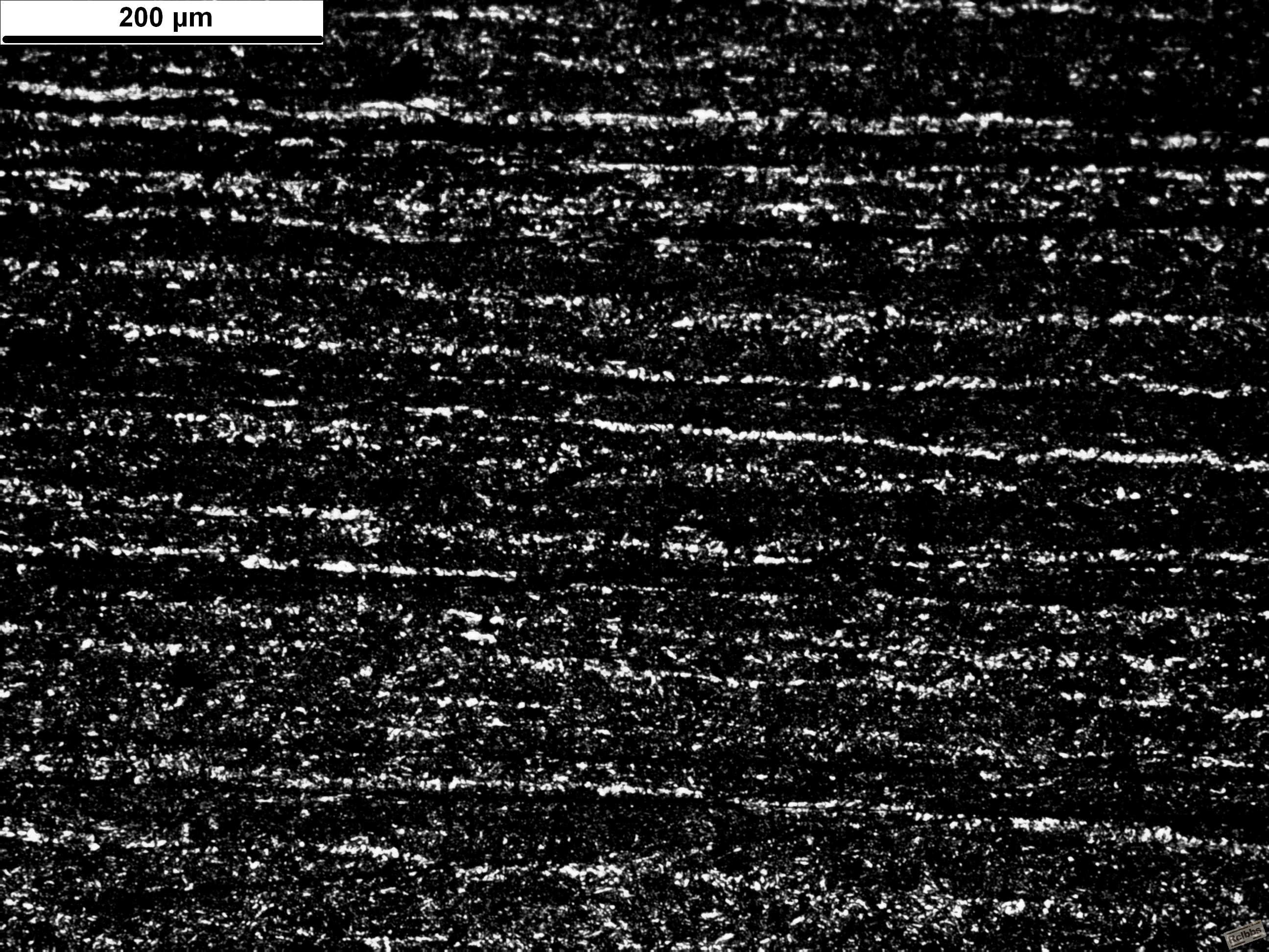

图片中带状组织评级大约多少,是否合适,急等回复
 楼主| 发表于 2013-12-27 13:09:33 | 显示全部楼层
补充一下,含碳量为0.45%,属C级
签到天数: 30 天
发表于 2013-12-27 13:29:39 | 显示全部楼层
目测带状在2级以上了,你找图标对对照下吧
 楼主| 发表于 2013-12-27 14:22:19 | 显示全部楼层
发表于 2013-12-27 14:58:16 | 显示全部楼层
兄弟呀,4级;没有任何商量,宝钢怎么了,吓着了?
 楼主| 发表于 2013-12-27 16:37:32 | 显示全部楼层
好的,看到你的回复我底气十足了,就四级,直接联系厂家!
