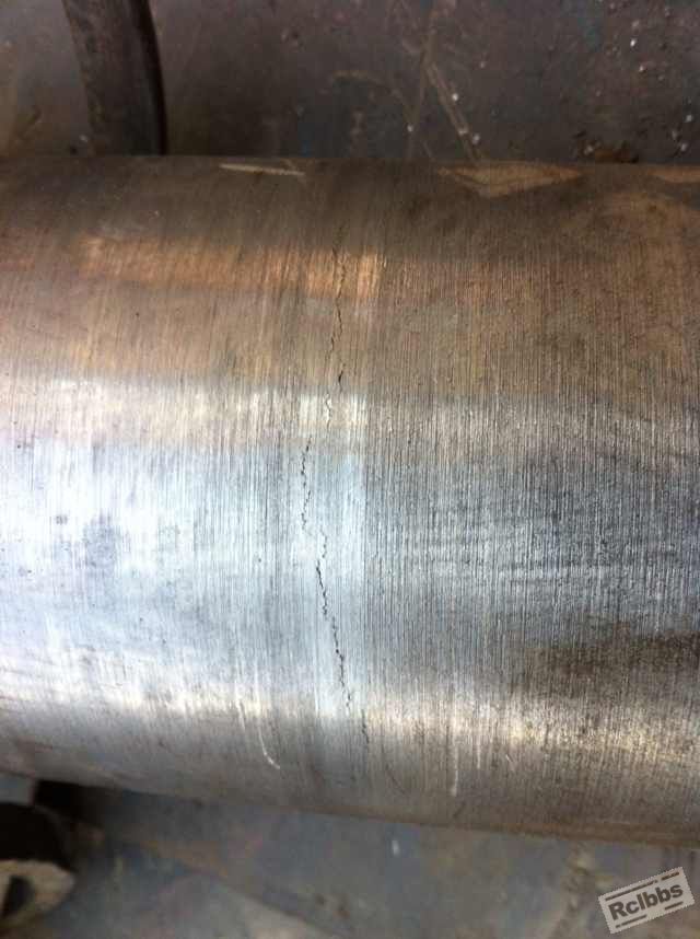

[求助] 45#直径190长2M,调质结束后,出现圆周裂纹,可能什么原因?

发表于 2013-12-29 17:01:05 | 显示全部楼层
这么大的零件一般是不会淬裂的,除非温度太高。

 楼主| 发表于 2013-12-27 10:23:40 | 显示全部楼层
请各位高工指点,比较急的,先谢谢了
 楼主| 发表于 2013-12-27 10:24:50 | 显示全部楼层
裂纹表面肉眼看不出来,精加工时才发现,
发表于 2013-12-27 11:06:23 | 显示全部楼层
是不是采用深井式淬火了?我看有点像淬火裂纹。

发表于 2013-12-28 09:35:10 | 显示全部楼层
看看裂纹两侧有没有脱碳,如果有就是材料裂纹。

发表于 2013-12-28 11:48:37 | 显示全部楼层
看看金相吧,很多时候光肉眼看是不行的呀

发表于 2013-12-29 09:12:06 | 显示全部楼层
非淬火裂纹,无需太过担心。前期肯定有问题。

这轴的表面粗糙度允许这样吗?
发表于 2013-12-29 21:38:22 | 显示全部楼层
建议做金相,看看组织情况,刀痕造成的应力集中需要考虑。
发表于 2013-12-30 10:52:32 | 显示全部楼层
学习下,没经验,可以先做个现场金相看看是否脱碳,再慢慢研究!

发表于 2013-12-30 11:35:34 | 显示全部楼层
材料原始缺陷也要考虑
发表于 2013-12-31 11:26:23 | 显示全部楼层
个人认为出现圆周裂纹的可能性一般不会是淬火的原因,检测一下原材料吧,另外最重要的是检测金相,一目了然
发表于 2013-12-31 22:57:24 | 显示全部楼层
经校真处理了吗?不像是淬火裂纹,而可能是校直损伤或其它缺陷(如晶粒粗大)。理由:1,圆柱形45钢裂纹一般产生端面,中间部位产生周向裂纹的可能性很小。2,零件直径很大,不易获得马氏体,而很可能由于加热时间过长而产生晶粒粗化。
甚至可能不是裂纹。可进行磁粉探伤确认(用线圈或缠绕法进行轴向磁化)。

发表于 2014-1-2 08:18:55 | 显示全部楼层
原始缺陷锻造温度过高了

发表于 2014-1-3 10:34:45 | 显示全部楼层
从裂纹形态看不是淬火裂纹,应该说材料有问题。
