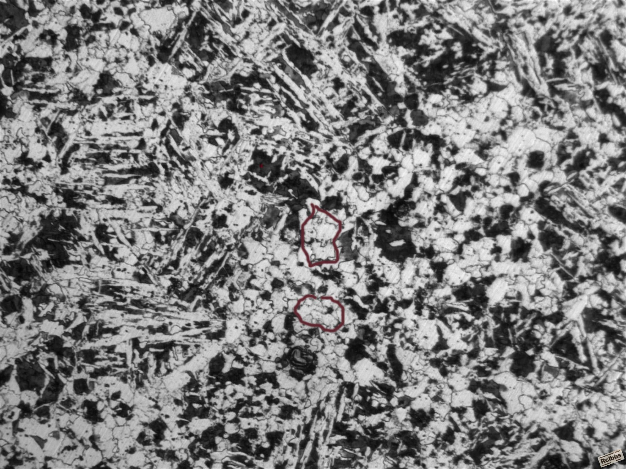

发表于 2013-12-27 11:07:16 | 显示全部楼层 |阅读模式
[attachimg]121788图片做的一般,请各位见谅!
签到天数: 51 天

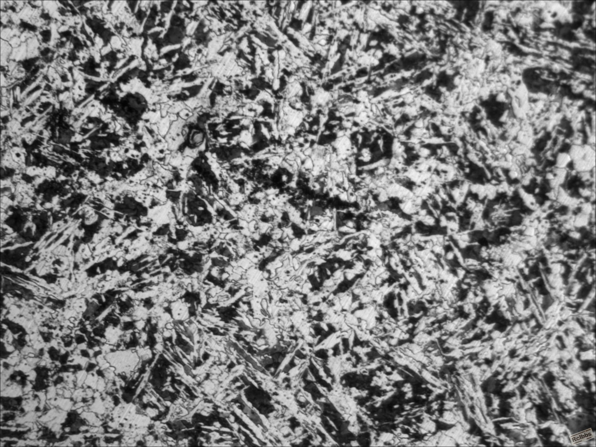

 楼主| 发表于 2013-12-27 11:15:22 | 显示全部楼层
  材质ML10 渗碳淬火+中温回火 400X
发表于 2013-12-27 11:31:08 | 显示全部楼层
这是心部吧?应该是贝氏体,而且淬火没淬透。不知道你们测了硬度没有。

发表于 2013-12-27 11:39:25 | 显示全部楼层
上贝氏体组织,不过中文回火应该是托氏体, 你出现了上贝氏体,说明你的淬火有问题

 楼主| 发表于 2013-12-27 11:42:31 | 显示全部楼层

 楼主| 发表于 2013-12-27 11:44:23 | 显示全部楼层
上贝和魏氏组织在金相上鉴别有什么窍门吗?

发表于 2013-12-27 11:50:37 | 显示全部楼层
上贝氏体是过冷奥氏体在中温(350-550)的相变产物,基本特征是条状铁素体大致平行排列呈羽毛状,在铁素体条之间存在短杆状渗碳体。

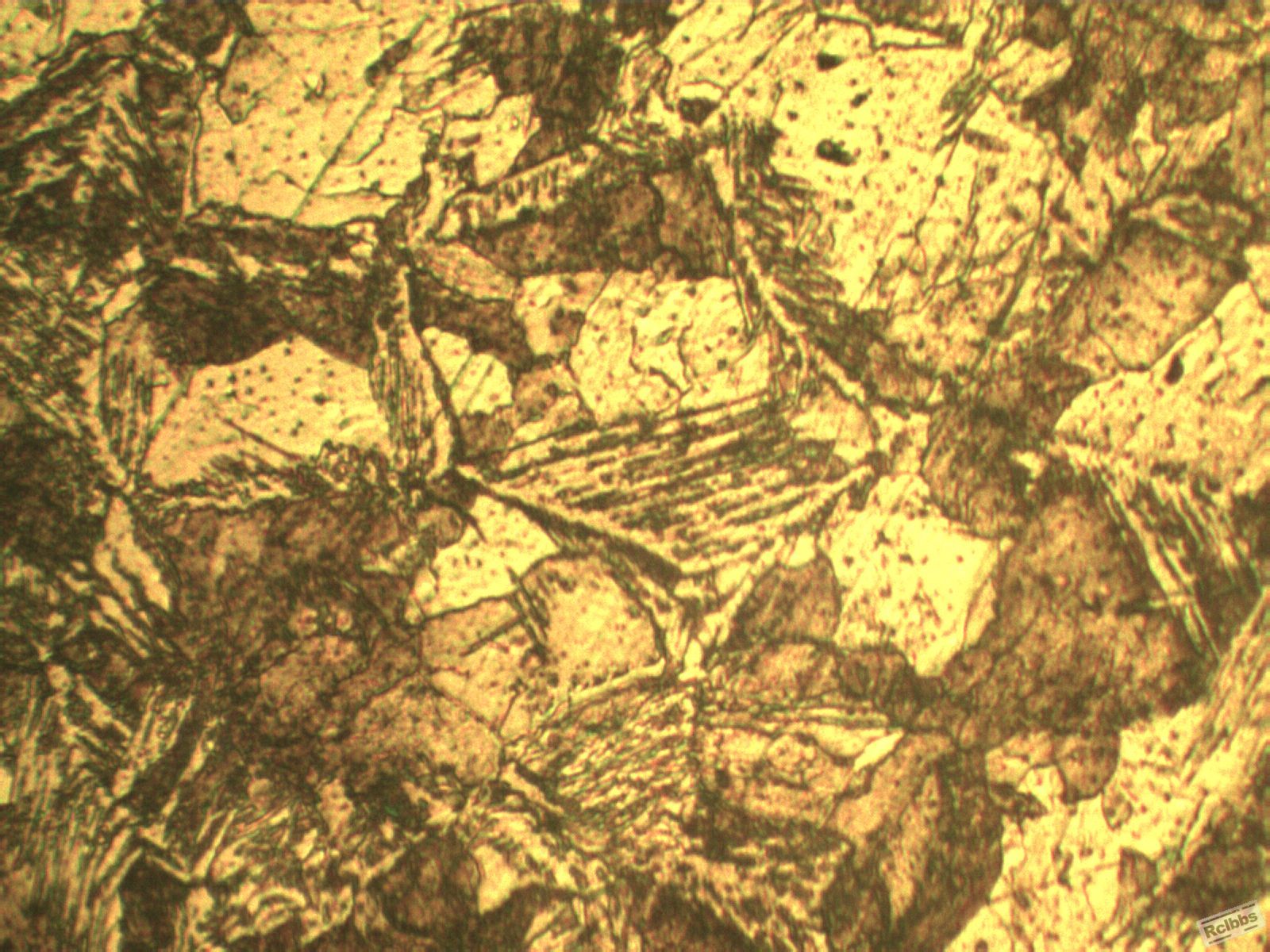

发表于 2013-12-27 11:51:31 | 显示全部楼层
100X
100X
100X
100X
楼主可看下这两张,100X下的。
刘武乐 + 5 感谢支持!
发表于 2013-12-27 11:52:48 | 显示全部楼层
注意是100X哦,

 楼主| 发表于 2013-12-27 13:20:21 | 显示全部楼层
htshzhonghua 发表于 2013-12-27 11:51
楼主可看下这两张,100X下的。
感谢回复,受教了;再请问您发这张图上圈出的白色组织是否为马氏体?黑色组织是否可以理解为屈氏体组织?
发表于 2013-12-28 07:50:53 | 显示全部楼层
sunshinepeng 发表于 2013-12-27 13:20
感谢回复,受教了;再请问您发这张图上圈出的白色组织是否为马氏体?黑色组织是否可以理解为屈氏体组织 ...
本图就是典型的F+P,因炉子故障,保温时间较长,(天然气加热)导致工件有过热现象,所以形成了较典型的魏氏组织

发表于 2013-12-28 08:08:24 | 显示全部楼层
有人说贝氏体有人说魏氏组织。400下看,的确有点像魏氏组织,不过仔细看看,在对比100下照片。针状组织远比铁素体颗粒要打,因此判定贝氏体

发表于 2013-12-28 11:38:58 | 显示全部楼层
魏氏体组织是先共析相的一种特殊形态,形成的温度比上贝氏体略高,上贝氏体是过冷奥氏体在中温的相变产物,从工艺上分析2种都有出现的可能,但从金相上分析魏氏组织易出现在粗大的晶粒内(如上面所说的过热组织中)低倍下就可以容易看出针间组织,而贝氏体基体为铁素体呈相互平行的条状,铁素体条细窄,条间距离非常小,低倍光镜下不容易辨间距,所以该组织为贝氏体组织。

发表于 2013-12-28 13:10:09 | 显示全部楼层
       贝氏体  魏氏体哪有那么苗条啊。呵呵

发表于 2013-12-28 19:57:13 | 显示全部楼层
上贝氏体;魏氏体和贝氏体形成温度不同;但两者都有针状铁素体;但碳化物形成形态不一样;

发表于 2013-12-28 22:20:26 | 显示全部楼层
好像是无碳贝氏体啊:lol
