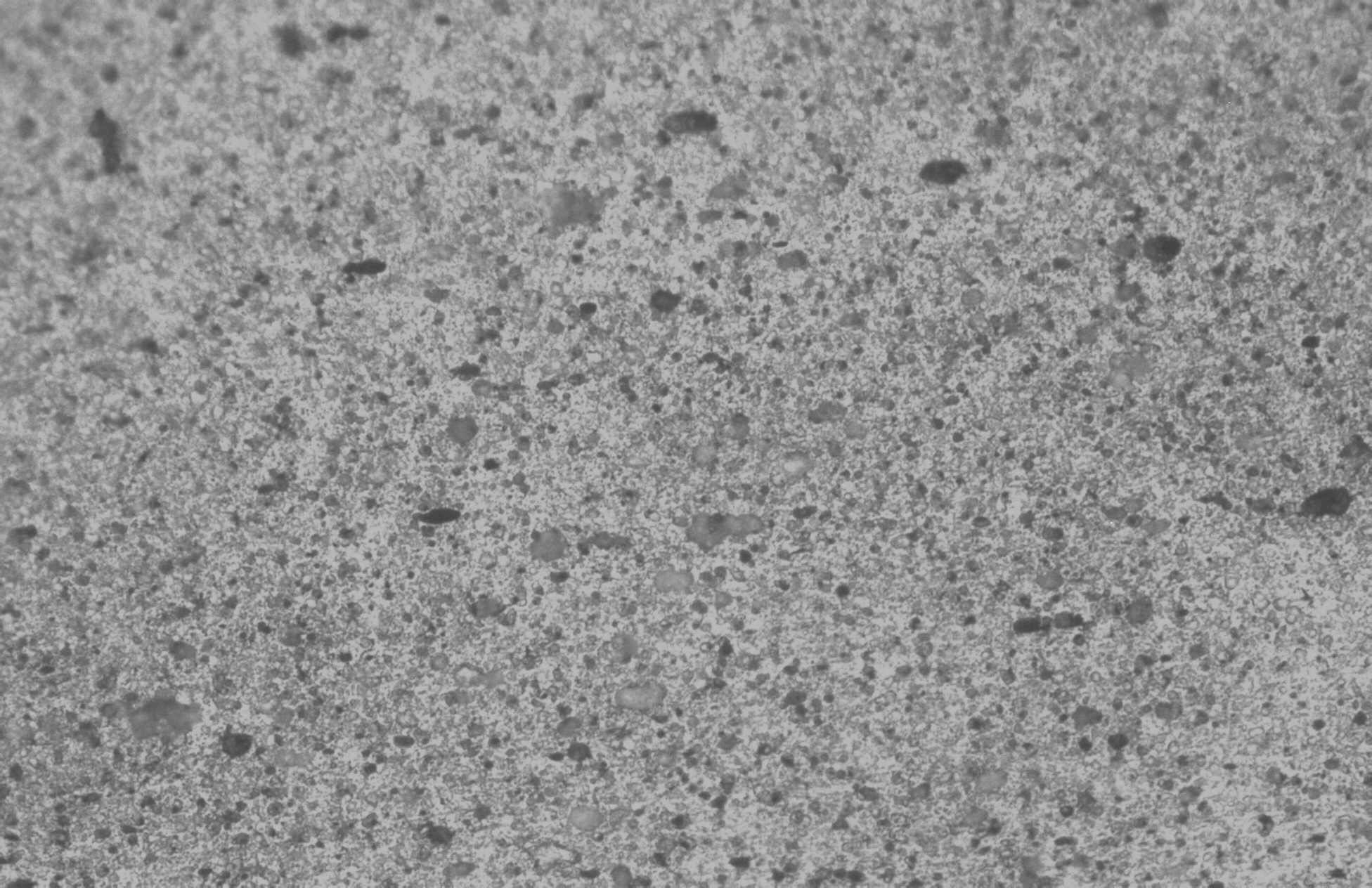

500倍
500倍
用HF酸腐蚀的,为啥腐蚀不出晶粒?

发表于 2014-1-5 15:50:28 | 显示全部楼层
用10ml HF+15ml HCL+90ml H2O配比溶液试一下,腐蚀时间10-30秒。
发表于 2014-1-6 10:48:57 | 显示全部楼层
可能先要电解抛光  用高氯酸
