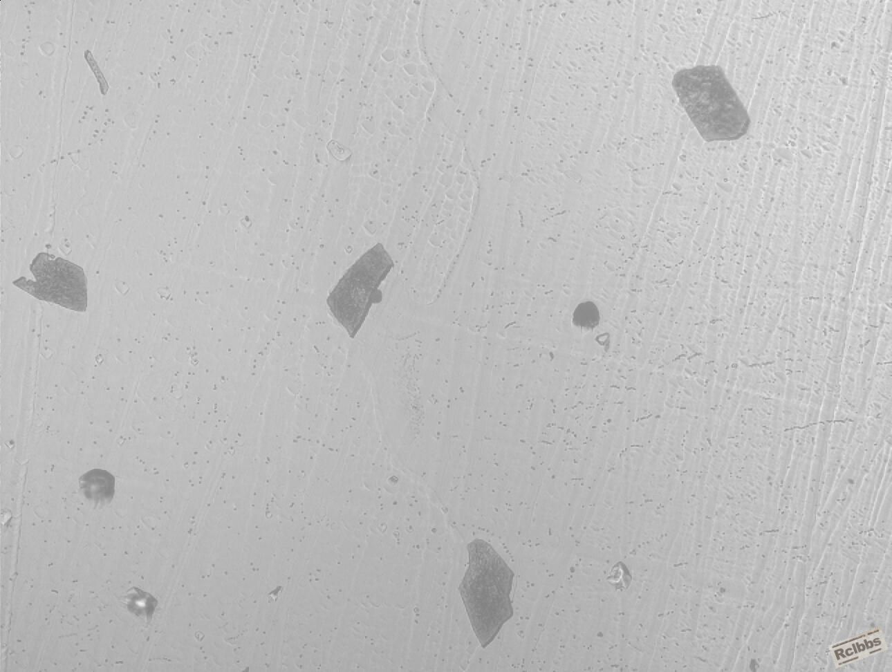

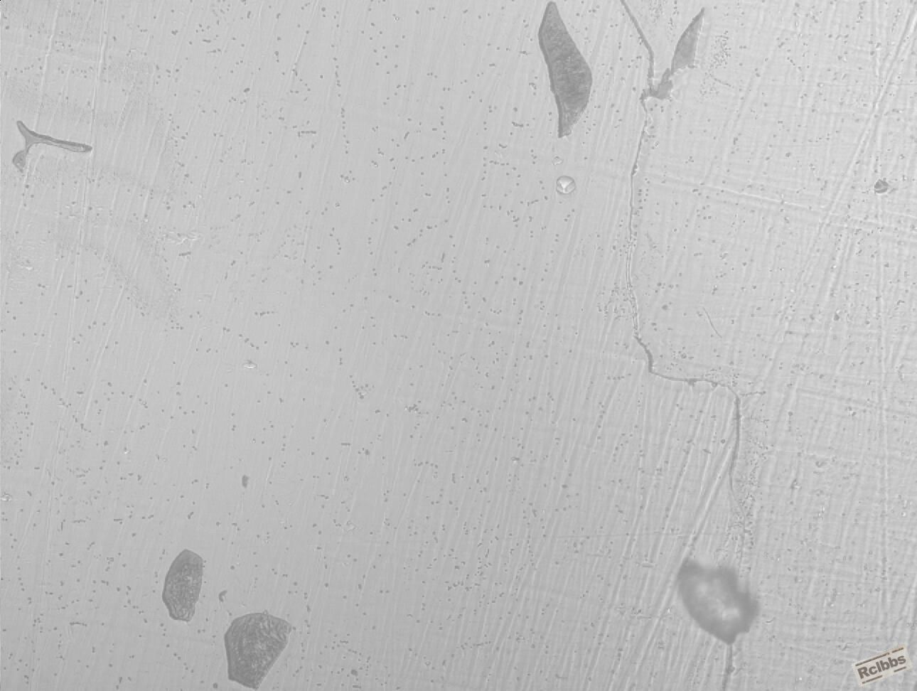

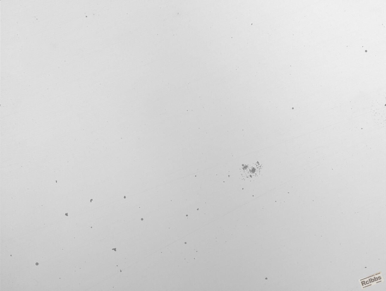

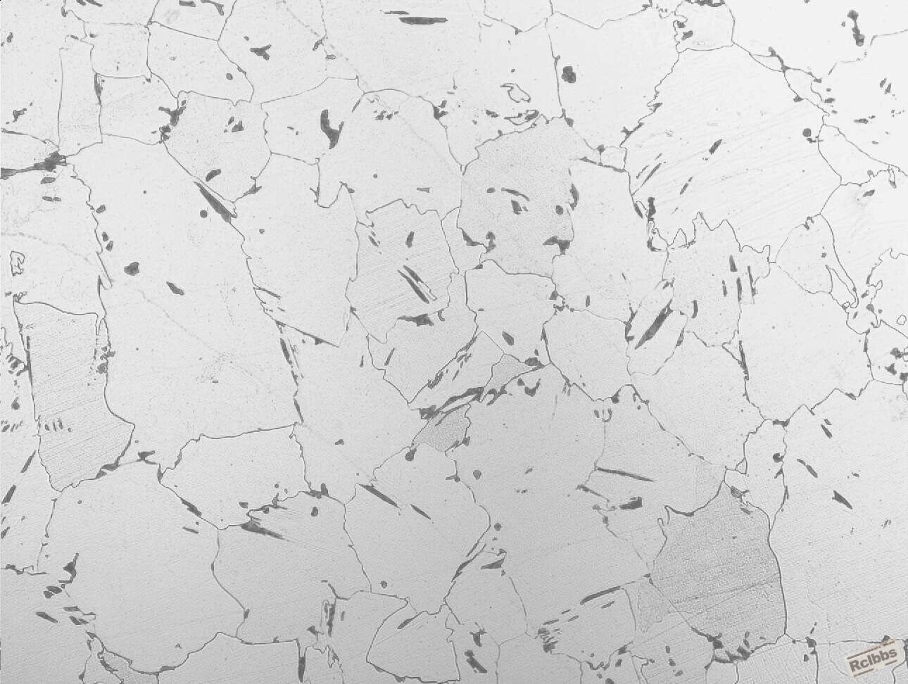

几块取向硅钢的铸坯。不论空冷还是水冷,抛光态下很干净,用蔡司显微镜观察,略微有黑色物质,疑似夹杂。用4%硝酸酒精腐蚀后,再观察,晶界、晶内均出现大量黑色物质。晶界处可能是夹杂。但用我导师的话说,含碳量很低,晶内是不应该有黑色物质的。个人感觉可能是腐蚀出来的坑,或者脏东西。
所以想向大家请教一下。谢谢了

发表于 2013-12-28 08:05:02 | 显示全部楼层
腐蚀产生的脏东西,用清水抛光下就好了!
 楼主| 发表于 2013-12-28 12:22:37 | 显示全部楼层
您的回答应该是正确的。可是用清水抛光,时间短了脏东西不能全部抛掉,如果脏东西抛掉了,晶界也就差不多不见了。
不知道是不是我的方法不对。
还有就是,有什么方法能让腐蚀的时候不产生脏东西吗?
