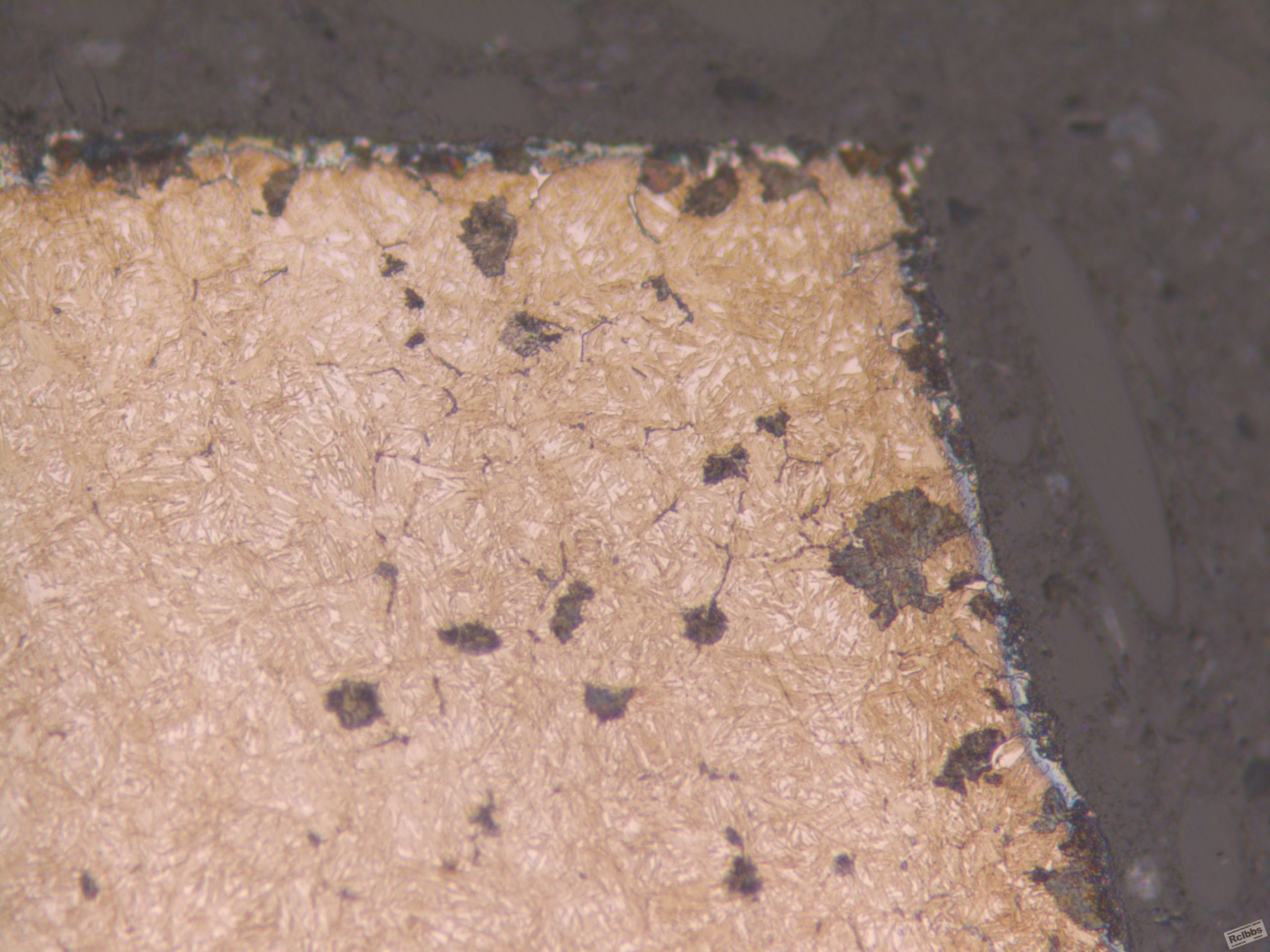

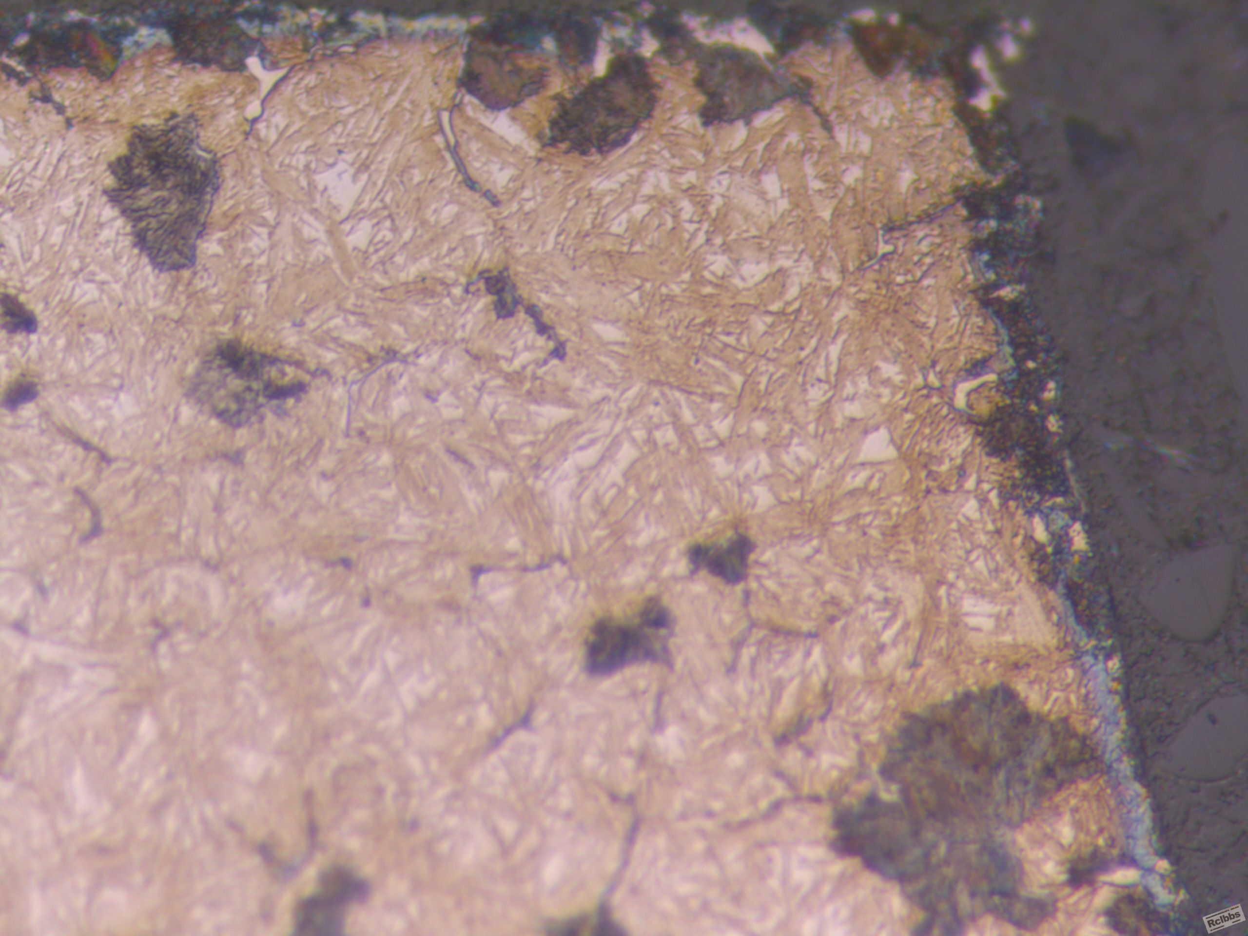

真空炉渗碳 最下面(靠近托盘)的零件表面形成类似的组织 其他的零件没发现
齿顶部位
齿顶部位
[attachimg]121824
[/attachimg]
齿顶部位
齿顶部位
请问是如何形成的 如何才能避免 谢谢

表面是非马,中间黑色的是淬火屈氏体,跟冷却速度慢有关,是不是托盘影响了冷却速度?

同意,表面的确是非马,淬火屈氏体是淬火冷速造成的。

贵司对产品残奥等级没有要求吗?

非马组织的形成是不是和你托盘厚度有关系, 托盘太厚了吧

你的组织过热了,晶界出现了氧化,有形成微裂纹

再请教一下,如果是冷却造成,又怎么会在齿顶才有,而其他部位又没有。
说明一下,用的是氮气淬火。
过热的话 怎么残余奥氏体不是很多呢

xueyuxueyu2012 发表于 2013-12-28 22:13
过热的话 怎么残余奥氏体不是很多呢
你的样件残余奥氏体已经不少了呀

齿顶处碳浓度比较大,C曲线左移,临界冷却速度要求比较大,冷却速度不足以全部转变成马氏体
说明一下,用的是氮气淬火。
可能与托盘有关系,影响了表层的淬火冷却速度。
