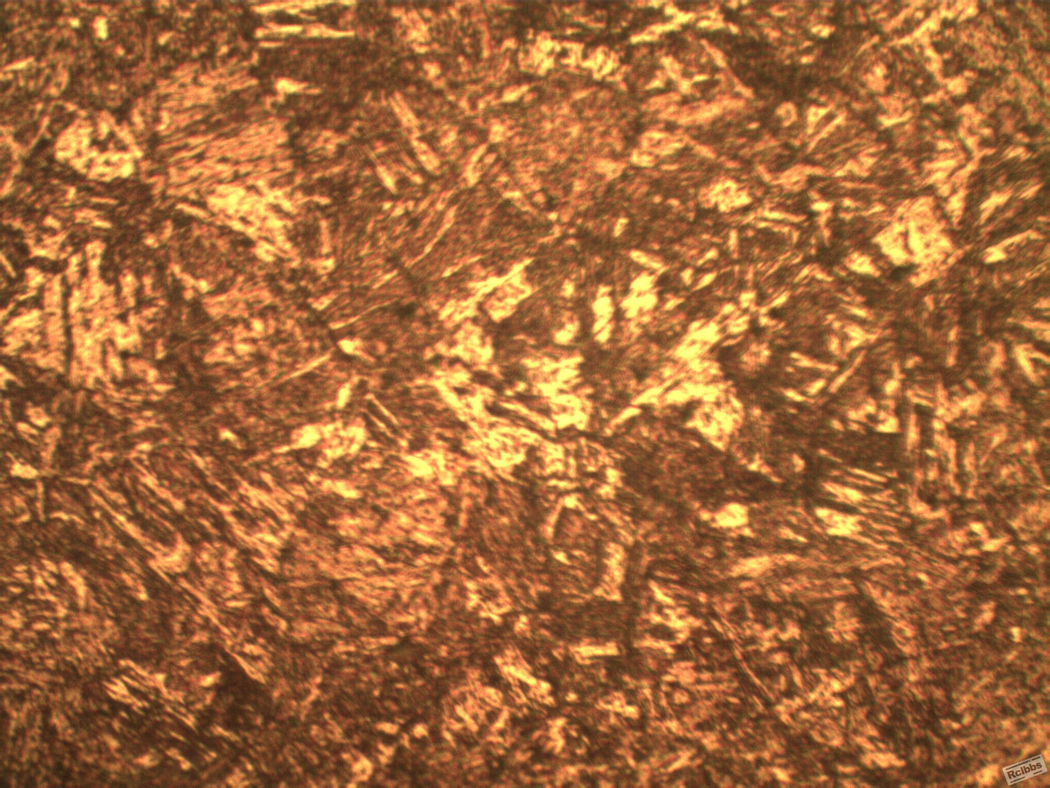

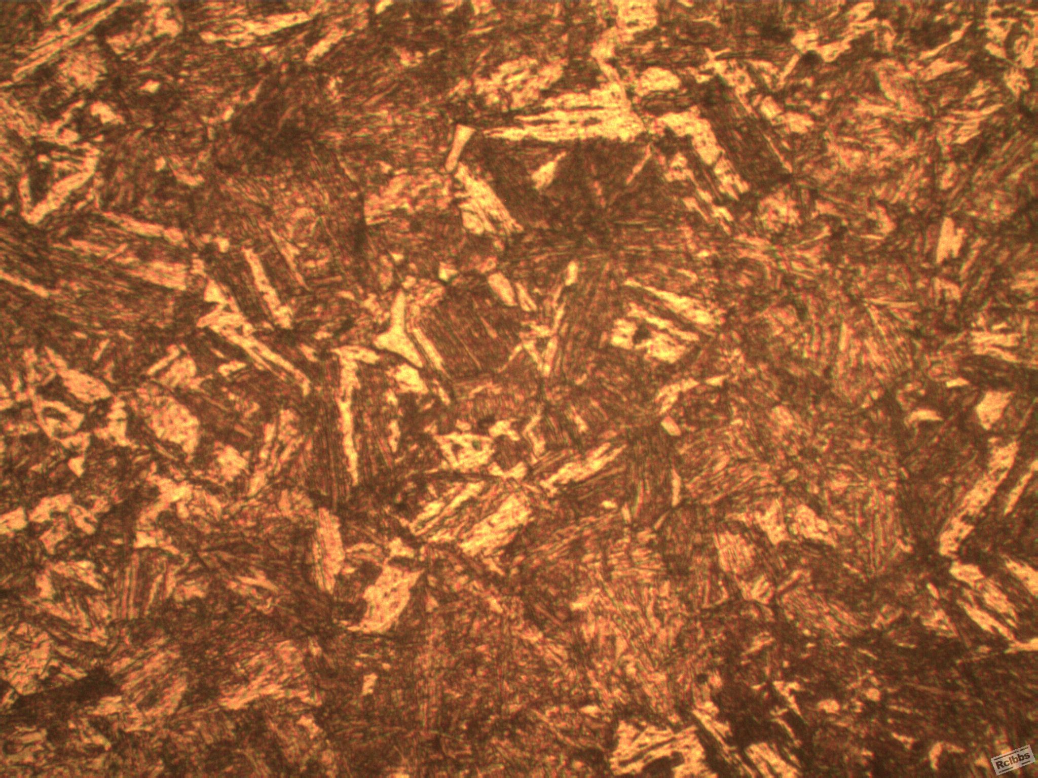

[attachimg]121826 ,400X [/attachimg][attachimg]121827  400X
为什么马氏体的颜色有明有暗呢?

发表于 2013-12-28 17:08:37 | 显示全部楼层
位向不同,耐腐蚀性不同
签到天数: 25 天
发表于 2013-12-28 18:57:18 | 显示全部楼层
位相不同或成分略有不同
