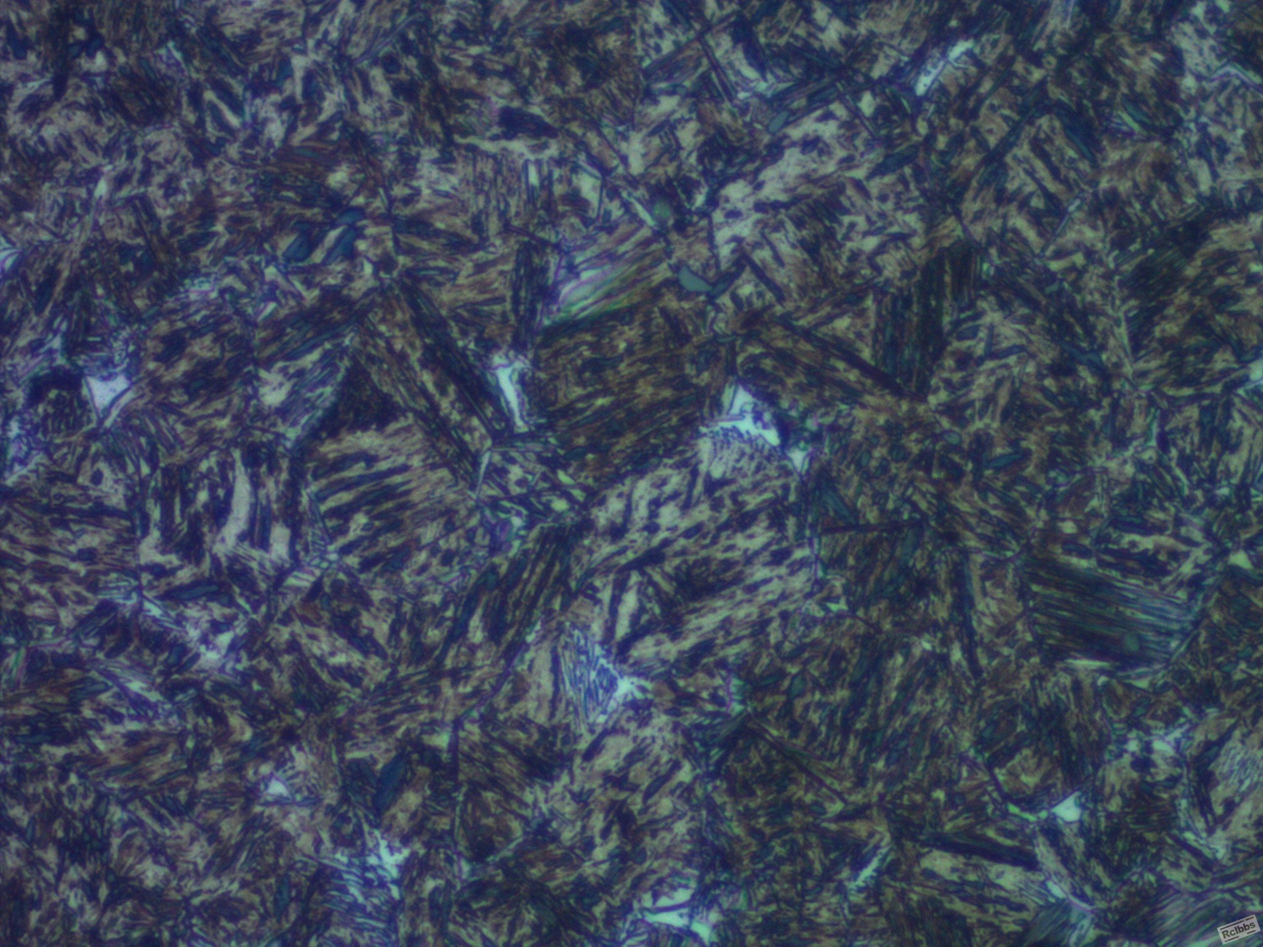

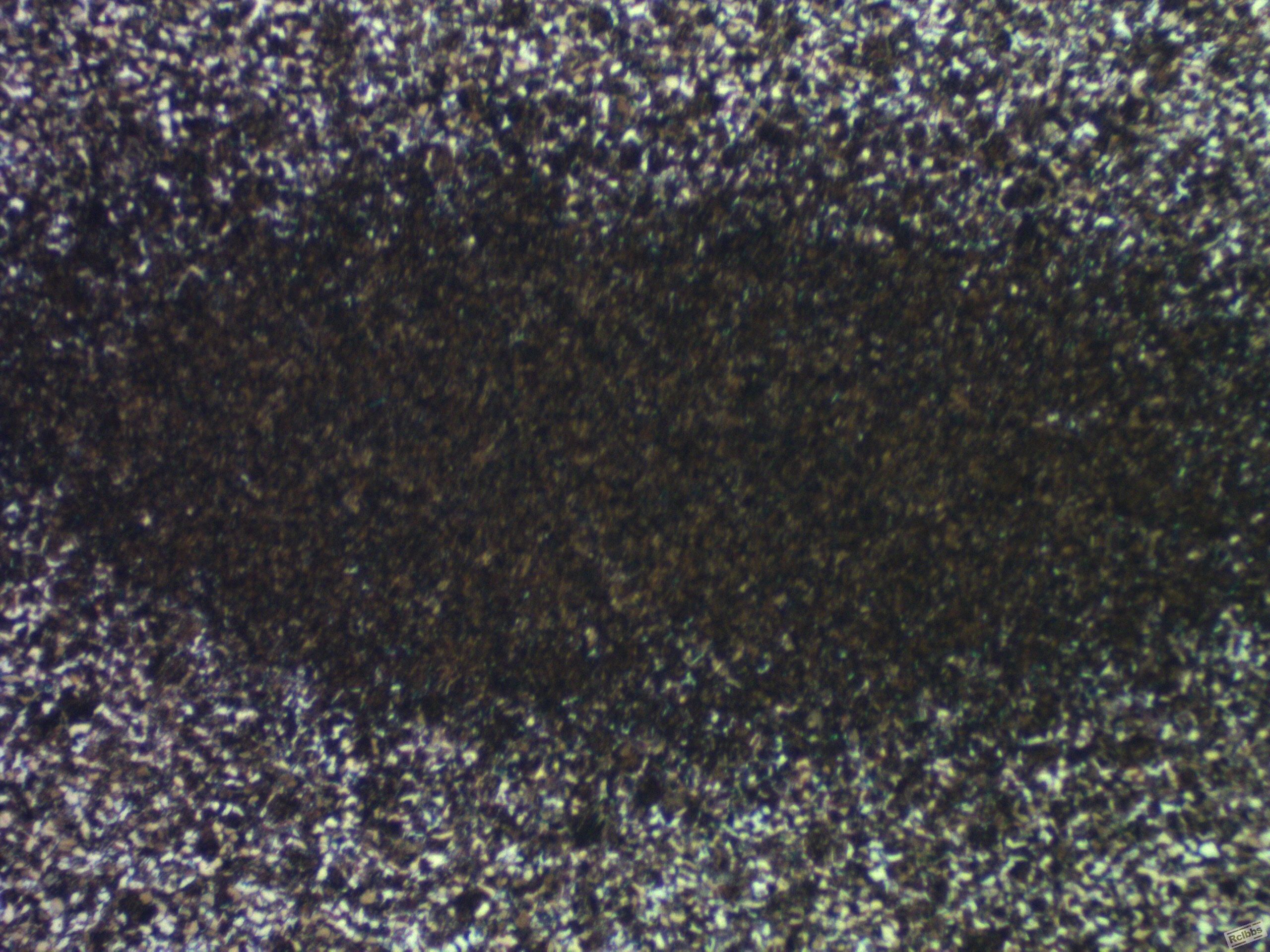

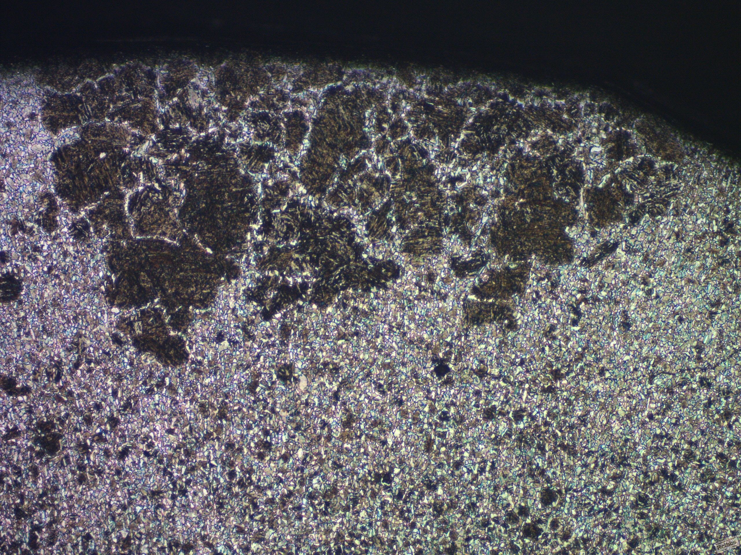

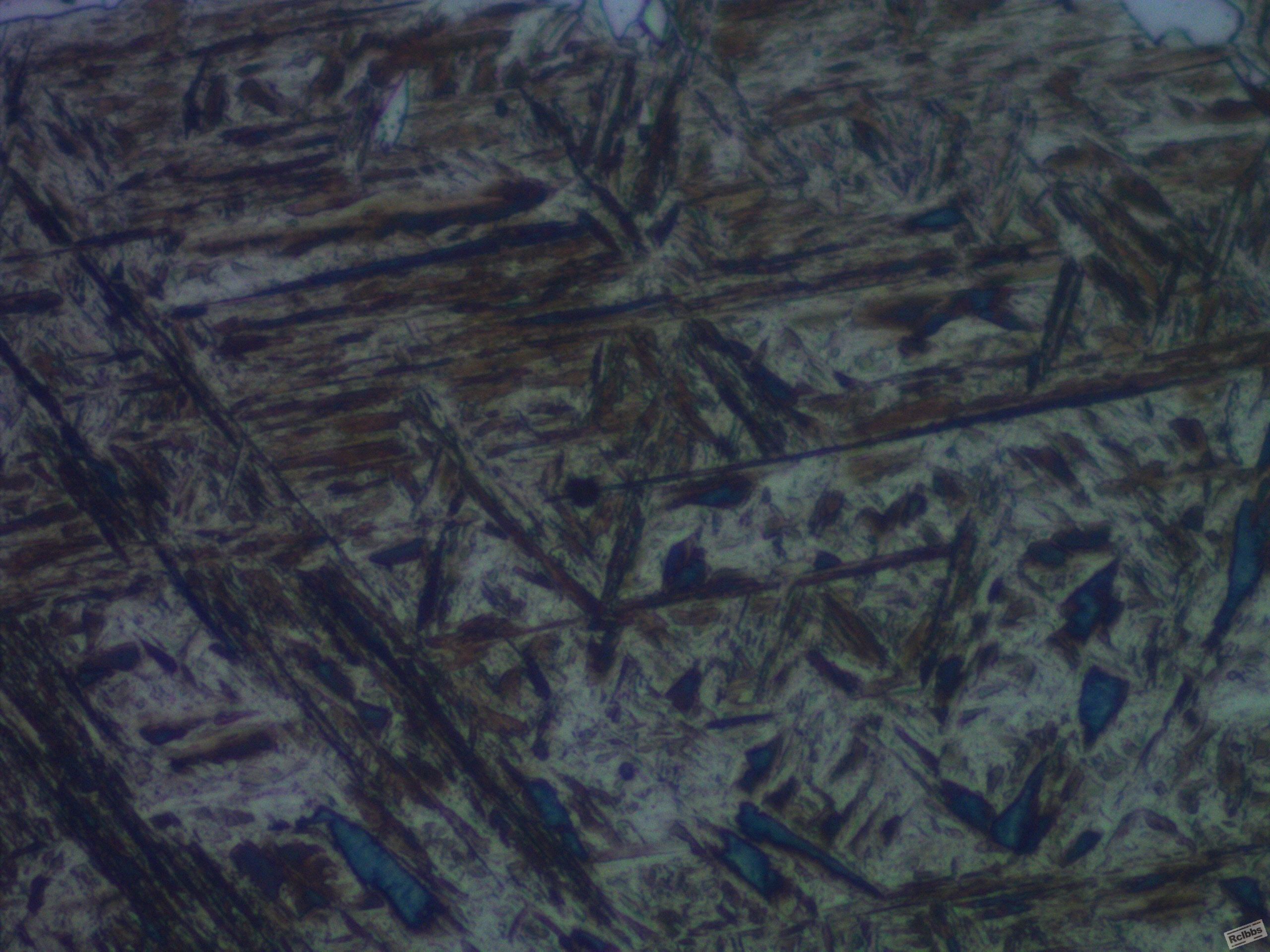

    各位前辈好~~小子我又带着问题来了,近日我厂一批20MnSi的螺纹,直径36mm,穿水后组织异常:我判断是少量针状F+F+B,边缘偏析区域有少量M,下面上图~~~请各位前辈帮小子分析分析,看看我判断的对不对,顺便请教一下各位前辈这个情况的成因是什么 20131228-460-40-黑心-50X.jpg 心部50X
20131228-460-40-500X.jpg 心部500X
20131228-460-40-边部局部偏析-100X.jpg 边缘偏析50X
SNAP-110302-0004.jpg 边缘500X
