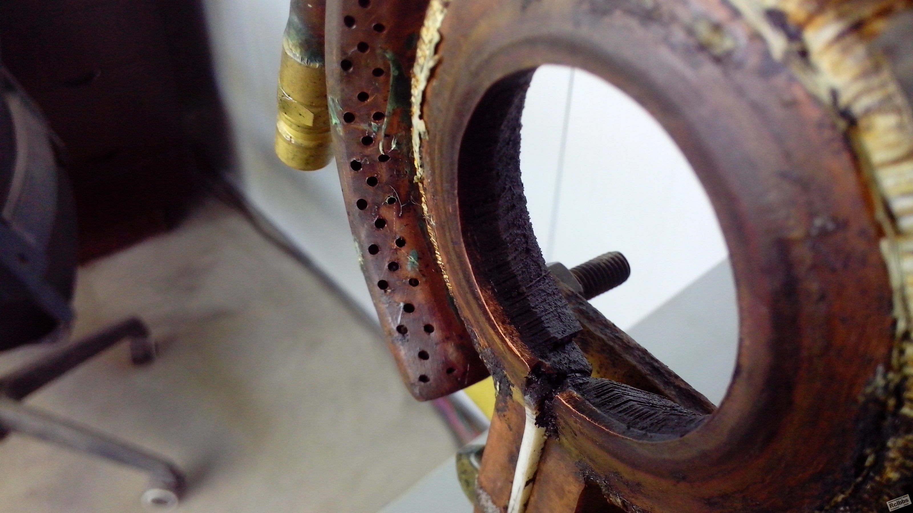

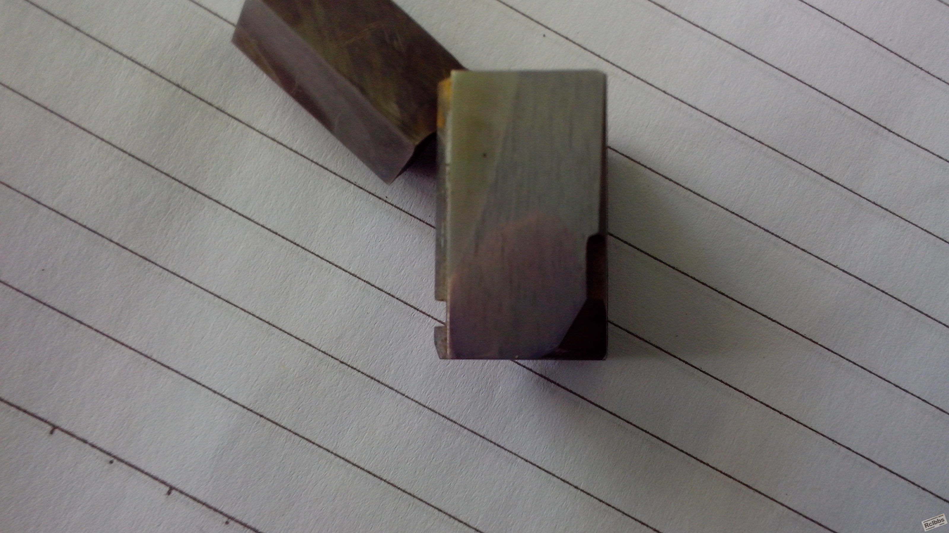

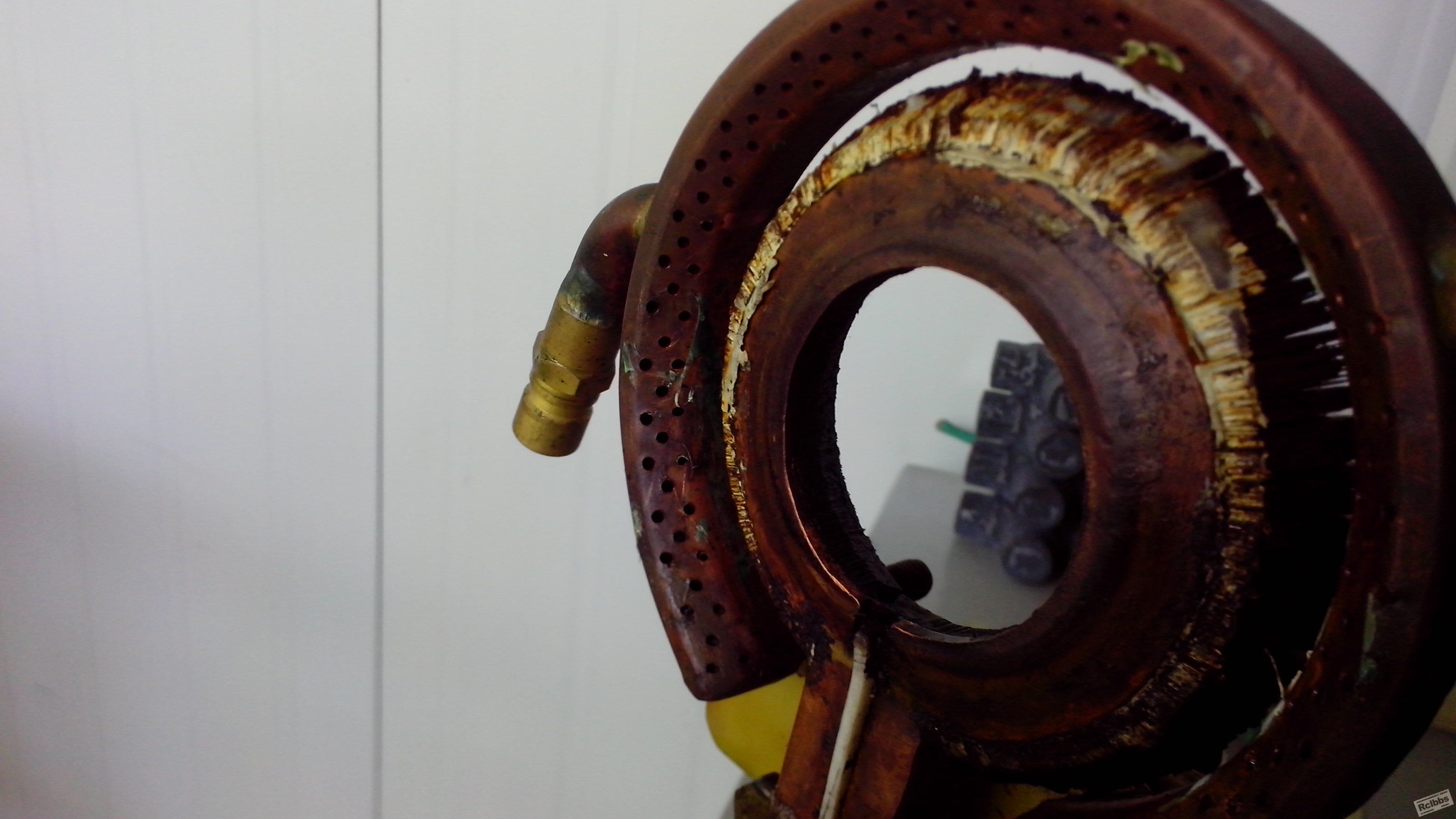

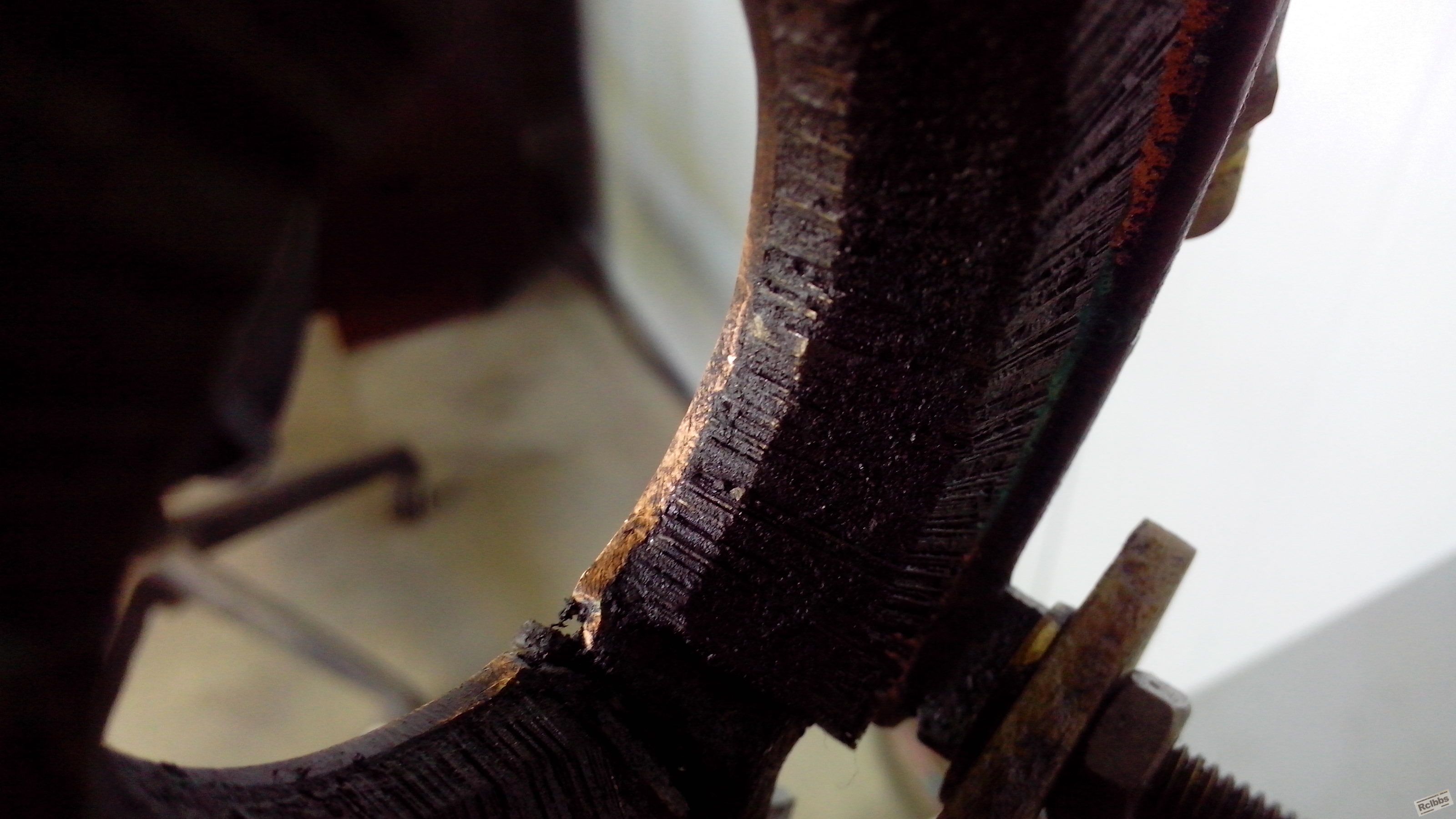

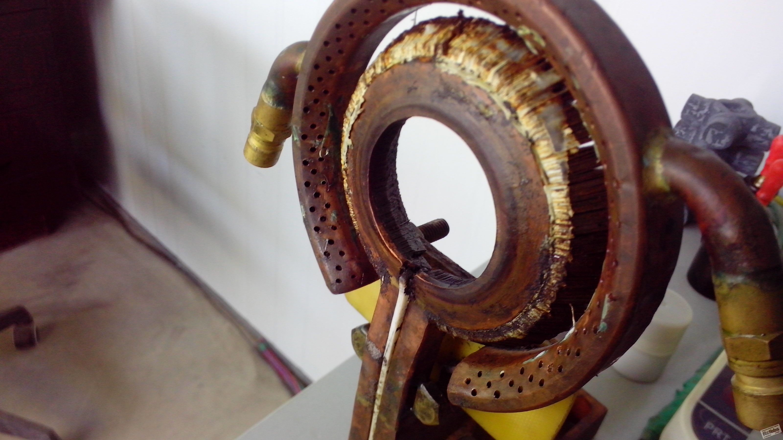

我们是扫描式加热,感应器不动,工件动。感应器上加了硅钢片,但感应器的厚度只剩下3.6mm,感应器还能再缩吗?
签到天数: 27 天
发表于 2014-1-22 21:59:15 | 显示全部楼层
这种扫描式感应器调节很简单啊 扫描末端收口时  延时一下 收口就窄了 你这个收口明显不对 检查下工件于导轨的同轴度 正常情况下不延时也不应该出现这么长的收口 感应器长度很OK不用缩  这个感应器是横向磁场 不应该做成这样的
签到天数: 76 天
发表于 2014-3-30 09:55:18 | 显示全部楼层
这么好的感应器,是专业厂家做的吧,学习,收功的长度如果是编程控制基本可以控制在10mm内
签到天数: 19 天
发表于 2014-4-2 16:11:23 | 显示全部楼层
感应器很好,增加结束端延时即可。
发表于 2014-4-3 08:21:00 | 显示全部楼层
感应器做的不错,跟我们厂做的有得一比
