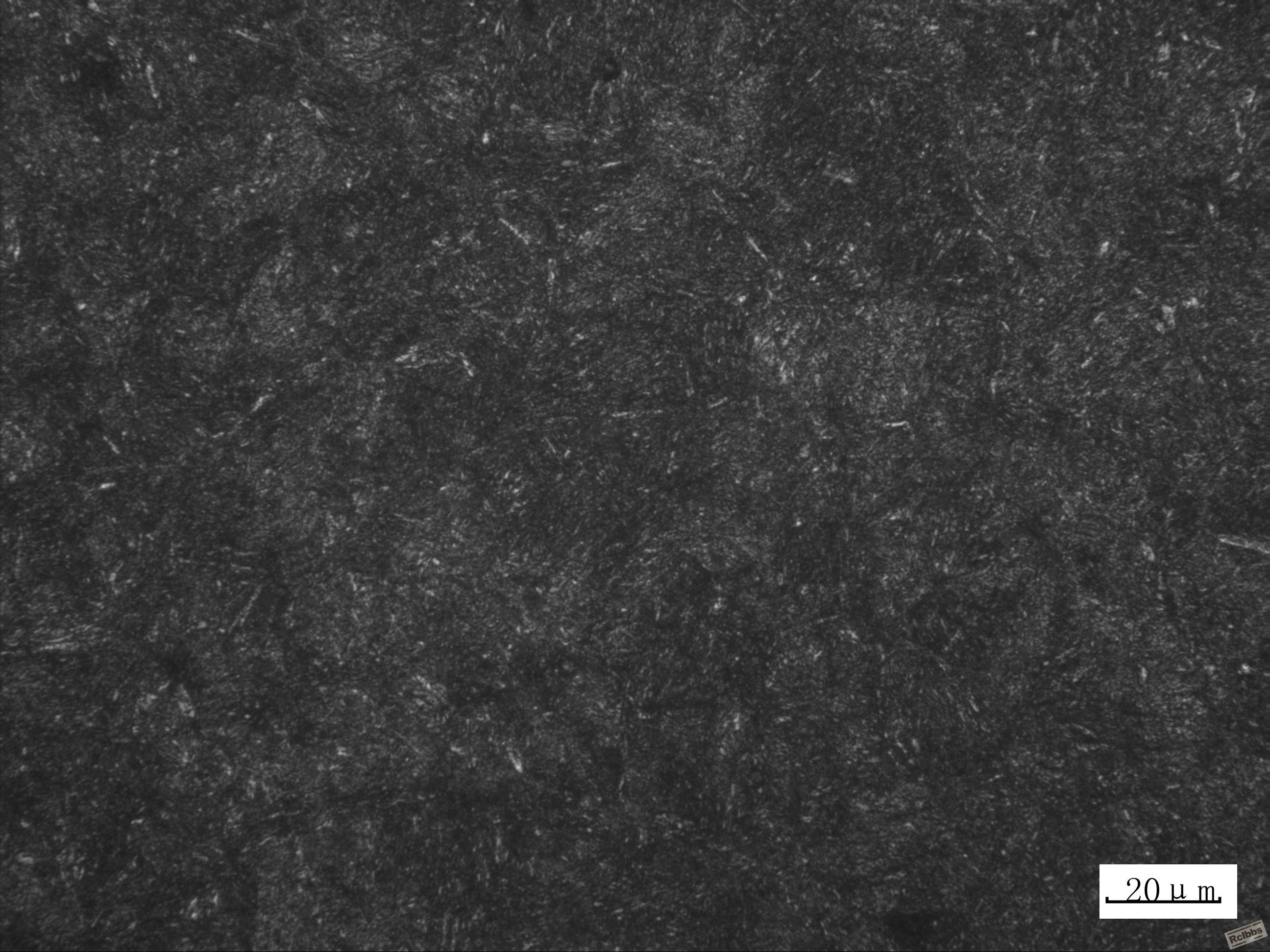

硬度48HRC
硬度48HRC
白色针状的是不是针状铁素体啊?

这是什么材料?工艺是?为什么有针状铁素体就是过热?

个人认为白色的确实是针状铁素体,不过这个基本上无法判断过热与否!

能说说原因吗?
为什么我降低了淬火温度这种针状的铁素体就不见了呢

32CrNiMoV  1100油冷  我降温就不会出现针状的铁素体了

是过热了吧,依稀可看到部分晶界,好象有点粗,针状的是否为铁素体与渗碳体的机械混合物?游离铁素体多以孤岛态,而且比较亮,这个呈针状啊?而且未溶颗粒碳化物保留太少

针状好象晶粒中部分平行分布?

我也赞成你的观点,淬火温度低应该是颗粒状块状的不应该是针状的,所以觉得是过热了
