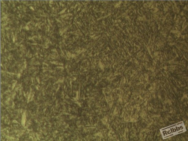

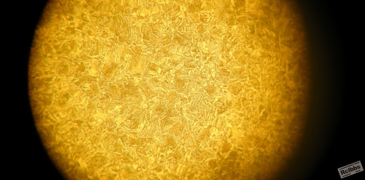

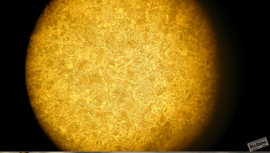

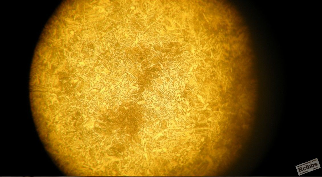

今天热处理的拿来了42CrMo调质试样,具体热处理工艺我不大清楚,大家给看看这金相铁素体是不是太多了,这几乎就认不出是回火索氏体了。。。
400X
400X
400X
400X
400X
400X

发表于 2013-12-31 23:24:08 | 显示全部楼层
是太多了、、、、、、、

发表于 2014-1-1 08:55:39 | 显示全部楼层
最好让对方提供一下具体工艺

发表于 2014-1-1 19:25:00 | 显示全部楼层
估计是锻件正火加回火工艺.
发表于 2014-1-1 19:42:36 | 显示全部楼层
这个试样的尺寸多大呀,淬火效果太差,铁素体较多,应该是调质不合格组织

发表于 2014-1-1 20:26:47 | 显示全部楼层
感觉好像是加热不足呀

发表于 2014-1-2 07:24:24 | 显示全部楼层
楼主最好提供一下工件的尺寸及取样部位和热处理工艺,以便进一步分析。

发表于 2014-1-2 08:47:02 | 显示全部楼层
根据GB8881目测来看, 调质的等级起码得在6级以上了, 不合格

发表于 2014-1-2 09:12:01 | 显示全部楼层
可以说一下工件的有效尺寸及工艺吗?感觉像保温时间不足!

发表于 2014-1-2 09:56:58 | 显示全部楼层
还有一些贝氏体

发表于 2014-1-2 10:20:11 | 显示全部楼层
从铁素体看,加热或保温不足。
从组织看,冷却更有问题,有明显的贝氏体回火后的组织存在。
发表于 2014-1-2 13:38:53 | 显示全部楼层
我认为是冷却不足,但需要楼主提供详细的信息,以免分析有误
发表于 2014-1-2 16:27:31 | 显示全部楼层
怎么表层的铁素体也这么多?

发表于 2014-1-2 18:11:56 | 显示全部楼层
淬火温度过低或保温时间不足造成的

发表于 2014-1-2 22:08:12 | 显示全部楼层
看金相图片感觉这调质做的太差。

发表于 2014-1-3 08:05:17 | 显示全部楼层
金相照片质量太差,根本不能进行有效分析
发表于 2014-1-3 17:16:57 | 显示全部楼层
lz用相机对着镜头拍的吧?咱们条件一样艰苦啊

发表于 2014-1-4 10:51:23 | 显示全部楼层
hovely 发表于 2014-1-2 10:20
从铁素体看,加热或保温不足。
冷却不足是不是也能析出铁素体?

发表于 2014-1-4 11:04:07 | 显示全部楼层
可能原因:1、取样位置问题(42CrMo淬透临界值在25~45mm左右,如果取样偏里,将造成冷却不足,在MS点以上发生组织转变,如块状铁素体、贝氏体、珠光体等)。
            2、工艺问题(正火水点+回火最有可能得到以上组织。淬火冷却时,淬火液浓度和温度过高将导致冷却不成分,另外工件间隔太紧密,影响水流也会影响冷速)。
