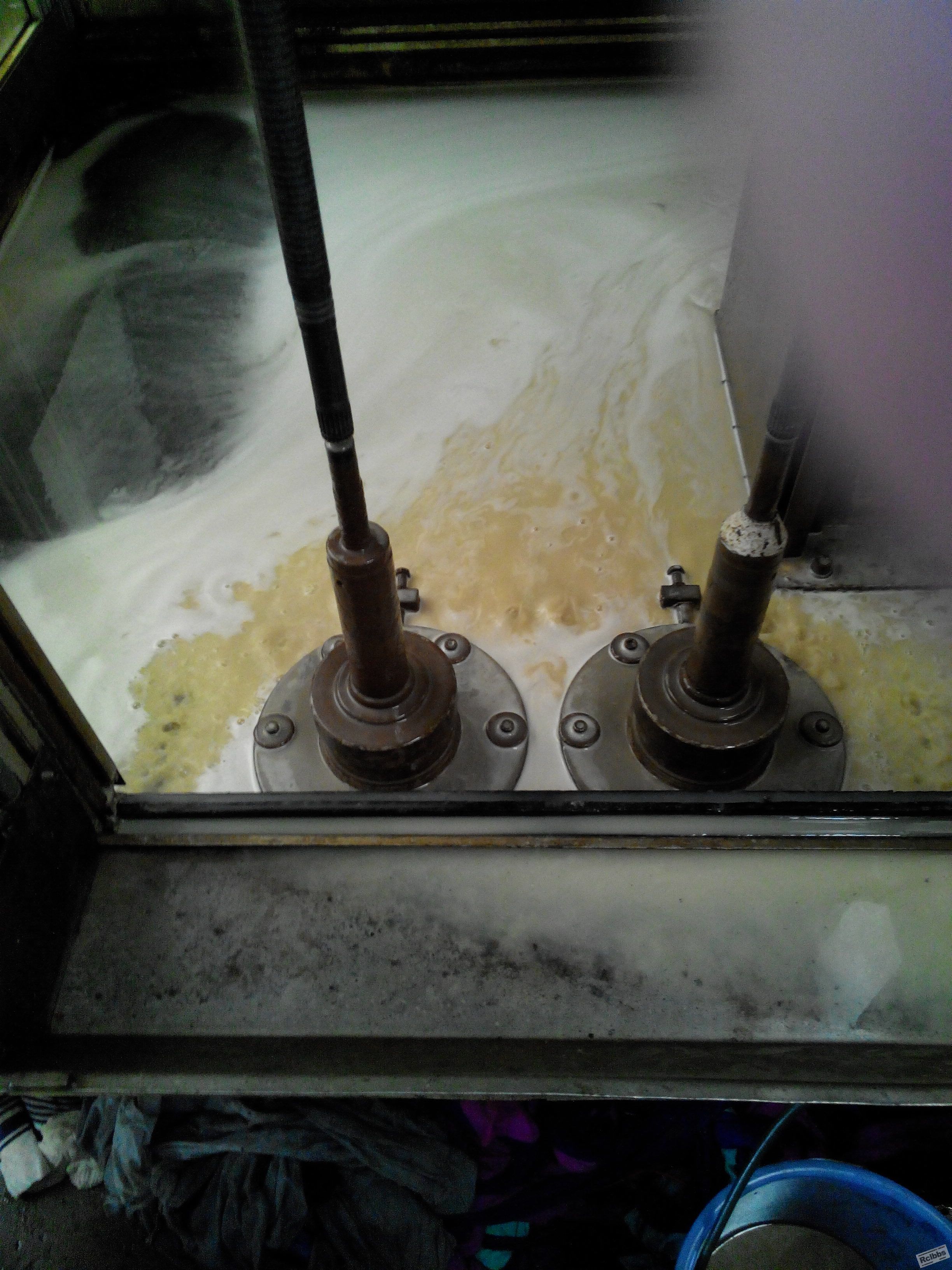

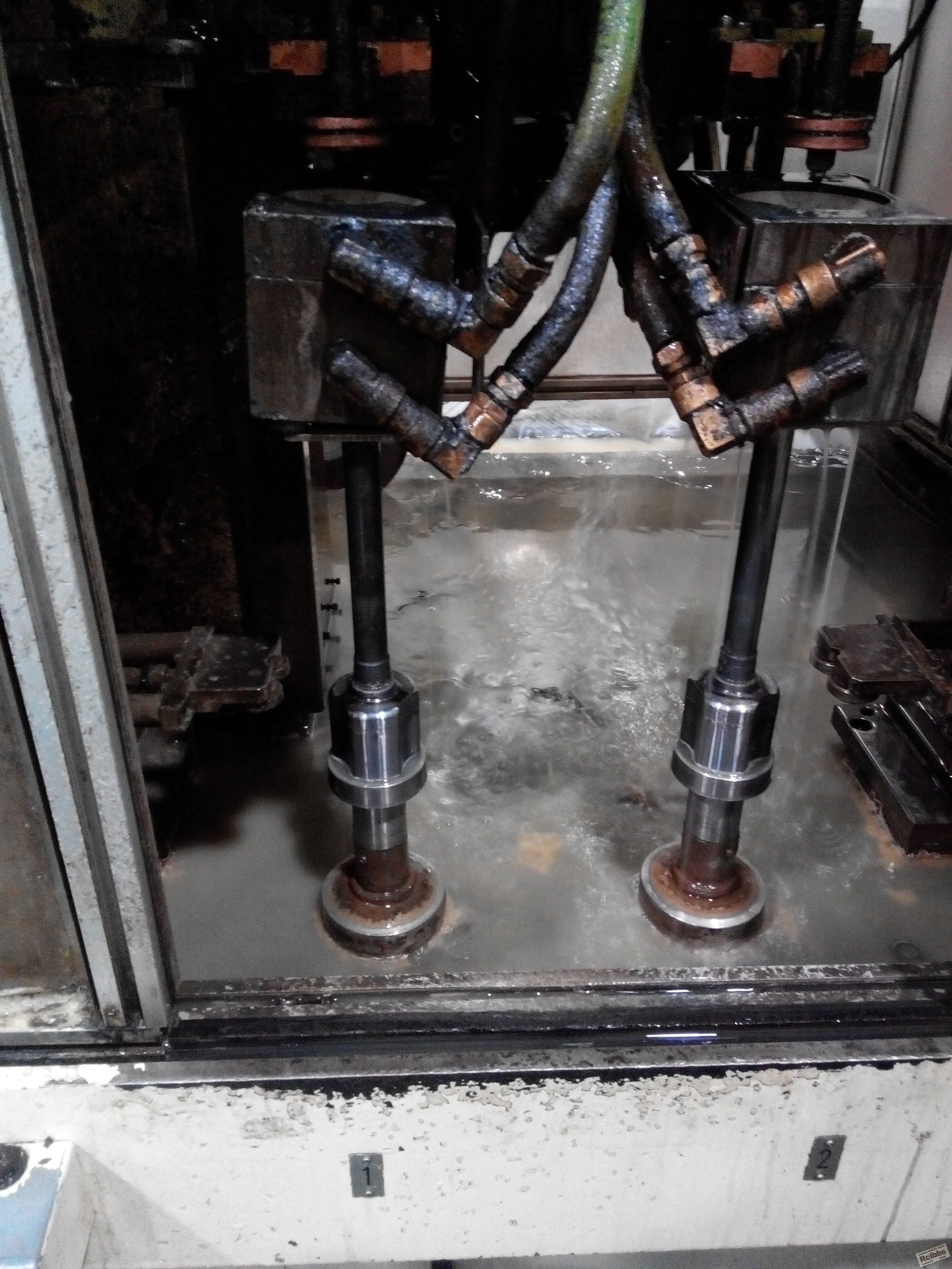

长柄零件原来是在要求折光读数4-6的aq251里处理,但设备故障,都是放到轴类零件这边加工柄部。  轴这边的淬火液是要求读数2-4,实际3.1,脏成这样子还有多少pag鬼知道。

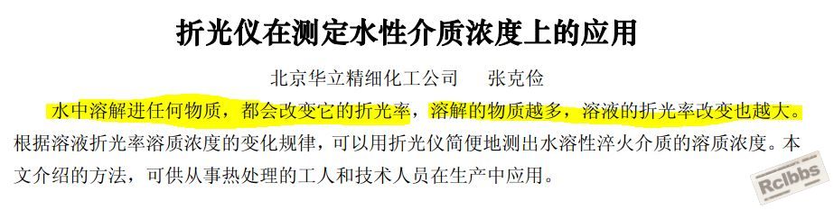

tsdz2011兄问我那家的折光仪要求用自来水,我也是看到这些东西才这么说,仔细一想,如果当地的自来水很硬(我想大家没有用蒸馏水配液的习惯吧),其中的杂质会大大影响读数,使得实际浓度测算偏大,到时候没法排除溶剂中得误差,仍按照工艺要求的浓度来,开裂趋势肯定要增大。
如图我厂的aq251已经这么脏了,就应该析出pag用溶剂挍零

感应淬火机床,大批量生产时,淬火液槽底会沉积大量的氧化皮及其他杂物,应定期清理干净,如每周清理一次。另外,感应淬火前,如工件表面残余较多的油质时,应事先用棉质布擦除干净,以免对淬火液造成污染。

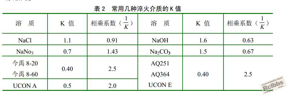

我厂aq251折光系数请看一楼表

AQ251可以用运动粘度来校验折光仪检测的浓度。有一个对应的曲线,好富顿提供的。
