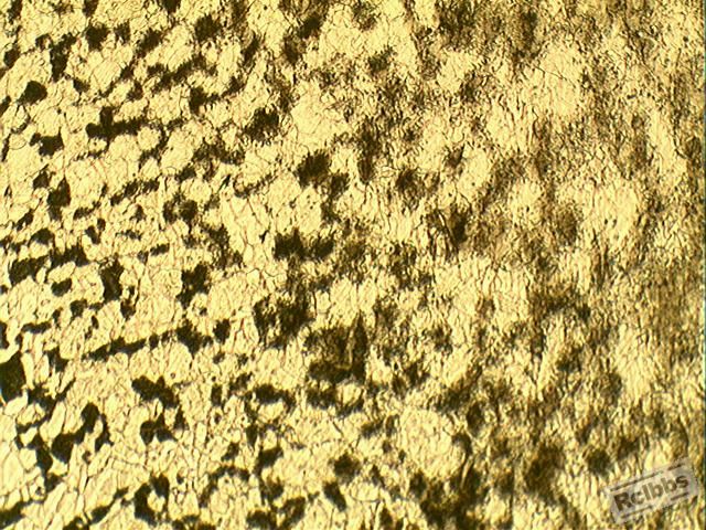

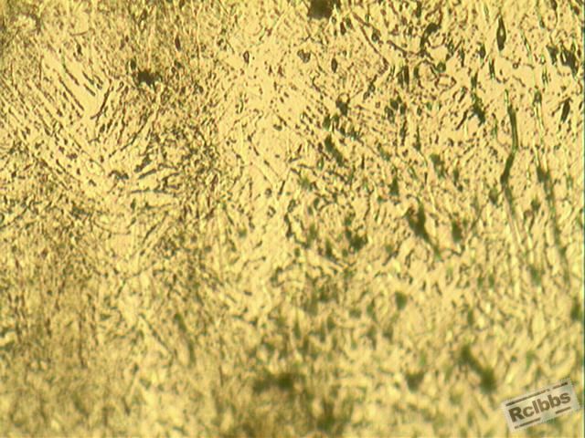

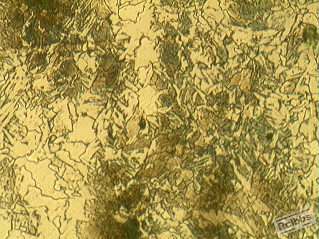

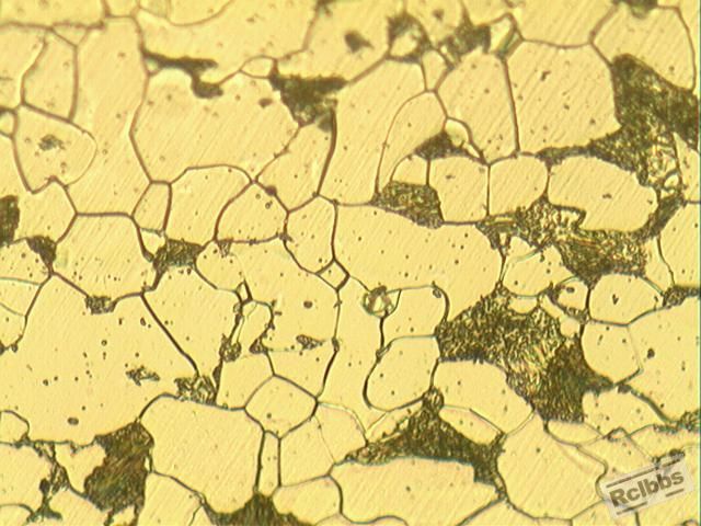

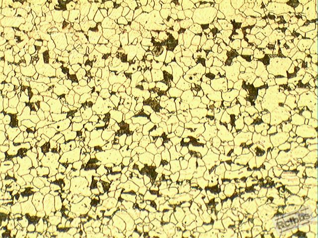

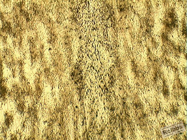

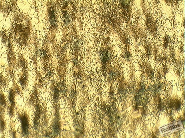

首先说明一下,牌号Q235B ,焊管规格为 114.3*5.25*6000  成型机组为FFX,使用感应焊,速度26m/min   高频功率440-540KW
高频频率300KHz ,在做压扁试验时,焊缝开裂。想知道焊缝中珠光体,为什么会扩散,形成魏氏组织。看低倍形貌。热输出并不大。但是看显微组织,却有魏氏组织,由于发现不同原材料供应商,都发生此现象,初步判定是焊接出现了问题。请问大家这个金相图是怎么形成的。
焊缝中间部位苦味酸100倍
焊缝中间部位苦味酸400倍
焊缝硝酸酒精100倍
焊缝硝酸酒精400倍
热影响区 苦味酸100倍
原材料100倍
原材料400倍
请问大家,焊缝400倍下。珠光体为什么这么容易变成魏氏组织?而且还发现原材料存储在偏西,但不至于分层,钢板存在树状结晶。感谢大家的告知。。QQ465265281
发表于 2014-1-2 11:51:11 | 显示全部楼层
Q235原材料正常吧,偏析,看焊缝硝酸酒精400X是否是有板条M?是否焊接后冷却出问题了?
签到天数: 24 天
发表于 2014-1-3 08:05:10 | 显示全部楼层
看焊缝得先了解铸造,焊缝很多都要像铸造缺陷一样检测,焊接是直接熔化后再结晶,而我们平时的热处理是在固态相变下进行的。你看看铸态组织,因为结晶等不同,几乎不会出现什么等轴晶。
