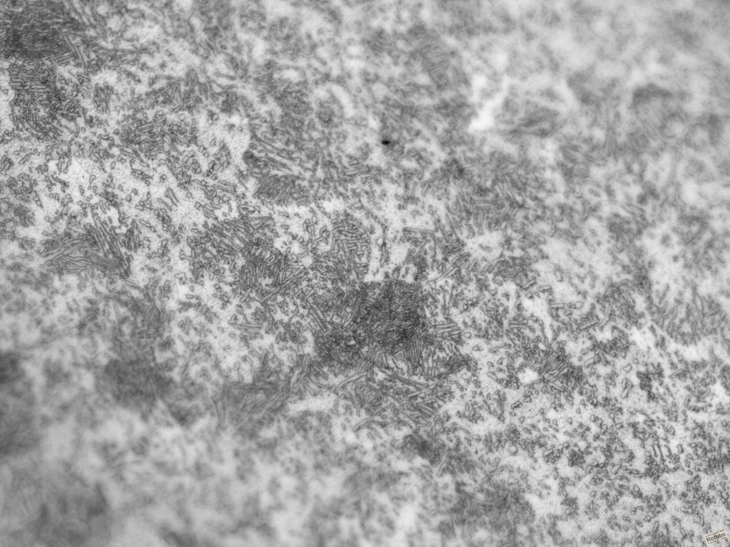

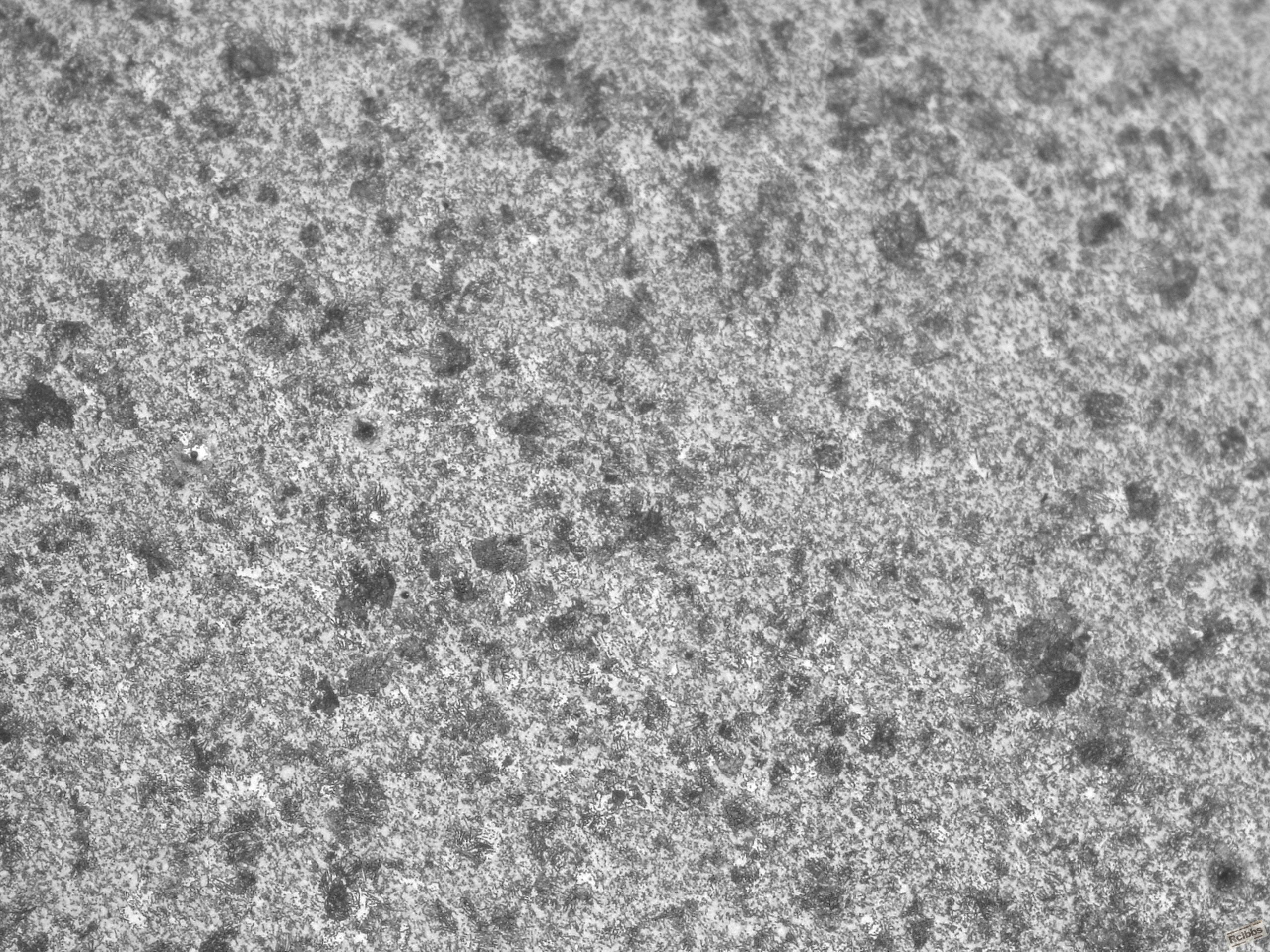

[求助] 各位大师帮忙看看这偏析应该是原料问题吧!
发表于 2014-1-2 08:51:26 | 显示全部楼层 |阅读模式
应该不是退火造成的吧~
发表于 2014-1-2 13:20:05 | 显示全部楼层
从你的图片根本看不出有偏析的迹象,无论是100  500  ,你怎么就怀疑有偏析呢?
 楼主| 发表于 2014-1-3 07:56:15 | 显示全部楼层
一看这金相图就不正常啊,分布不均匀啊!
签到天数: 24 天
发表于 2014-1-3 07:59:45 | 显示全部楼层
这是球化退火吧?球化工艺有问题,珠光体片状都还存在。
 楼主| 发表于 2014-1-3 08:05:32 | 显示全部楼层
嗯,是球化退火。工艺保温时间不够吗?
签到天数: 24 天
发表于 2014-1-3 08:15:55 | 显示全部楼层
球化要求的温度严格,保温时间重要,还要控制冷却速度。你这是谁编的工艺,你可以去问问他。最主要我觉得就是我提到的三方面。
 楼主| 发表于 2014-1-3 08:43:05 | 显示全部楼层
清霜 发表于 2014-1-3 08:15
球化要求的温度严格,保温时间重要,还要控制冷却速度。你这是谁编的工艺,你可以去问问他。最主要我觉得就 ...
那产生这问题主要什么原因造成的?
