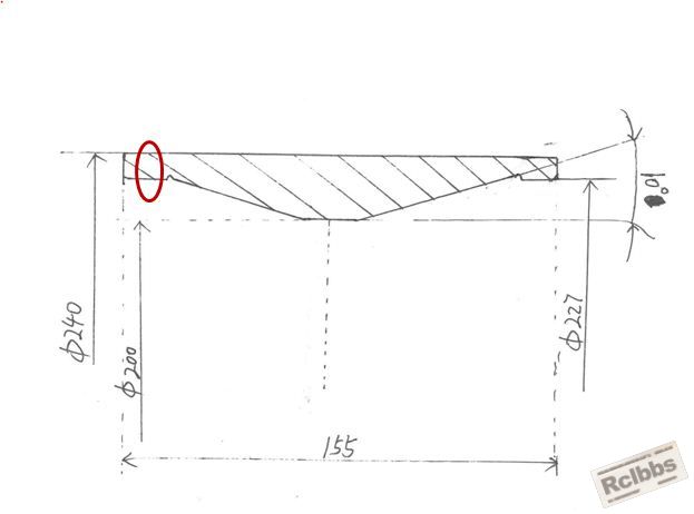

公司生产一批轴承,材料和尺寸如上,热处理工艺如下:
渗碳—预冷淬火—回火—压床淬火—回火
正常工艺后,因为渗碳炉故障,导致表面脱碳。于是进行补渗:
补渗后,进行的压床淬火,其余尺寸均正常,只是牙口没有收缩回来
于是进行返修,再次压床淬火,但是牙口仍未收缩。
现在幅高热处理留量在0.20mm,怎么返修,可以使牙口收缩?

楼主能不能上传一张简图,标准下收缩位置。。这样论坛中的高手可以解决起来容易些,更直观。。
一般返修件,常规轴承钢涨量就比正常处理件小,或不涨甚至收缩现象。渗碳件涨缩量应该相对更小。。
期待楼主上传简图。。

谢谢您的回复,以上是简图,红色部分是牙口。
