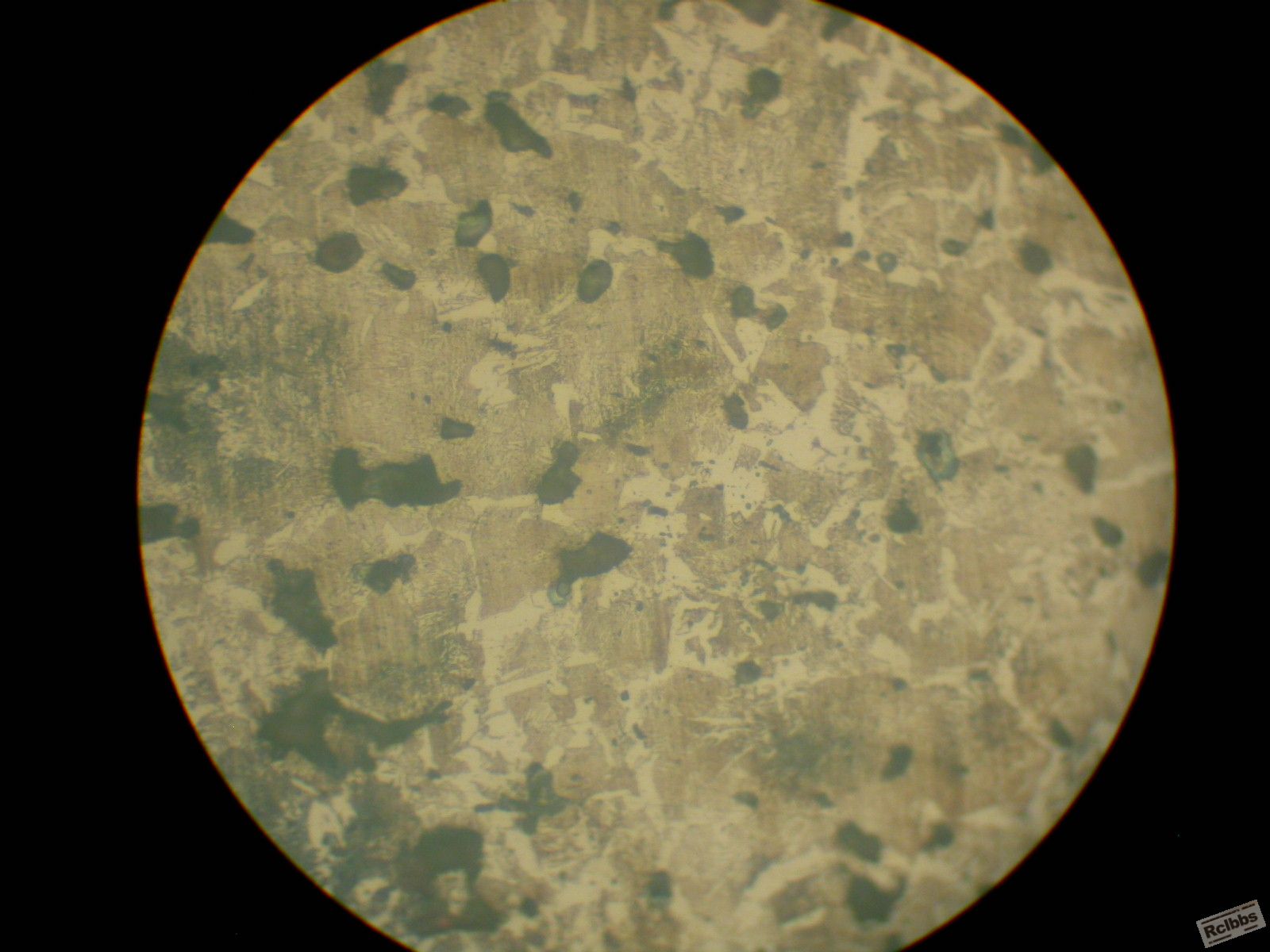

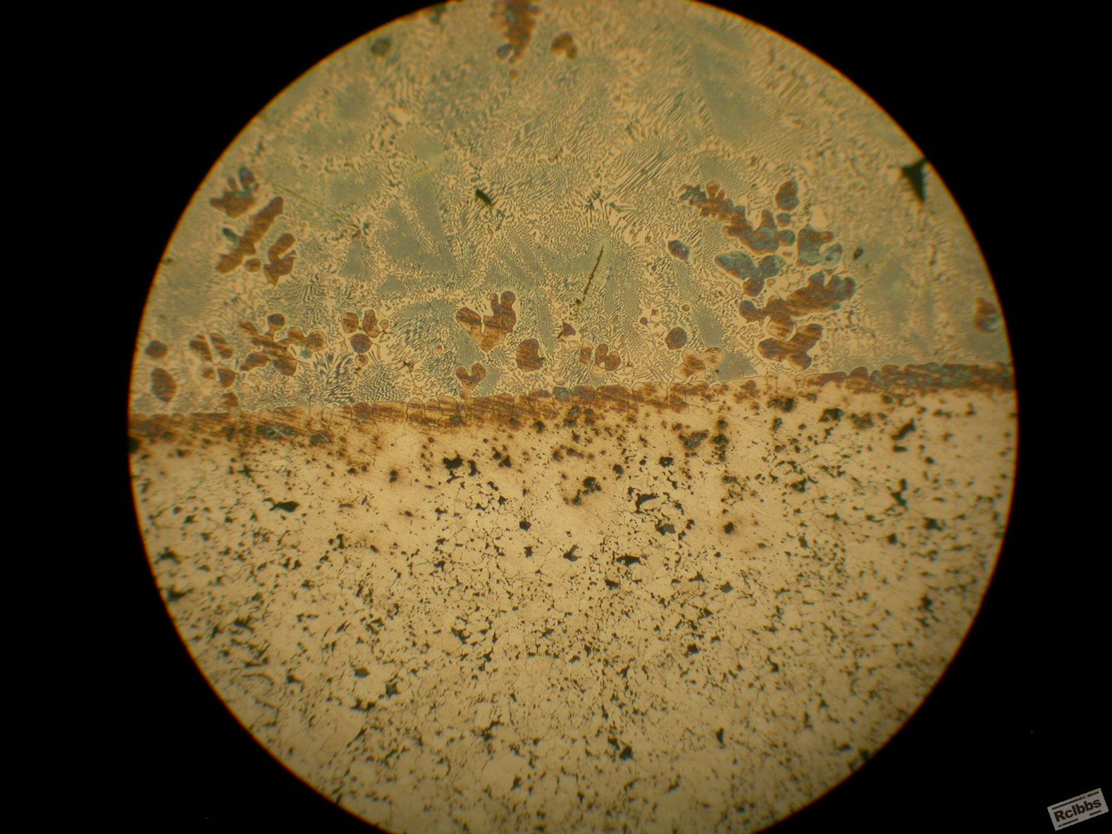

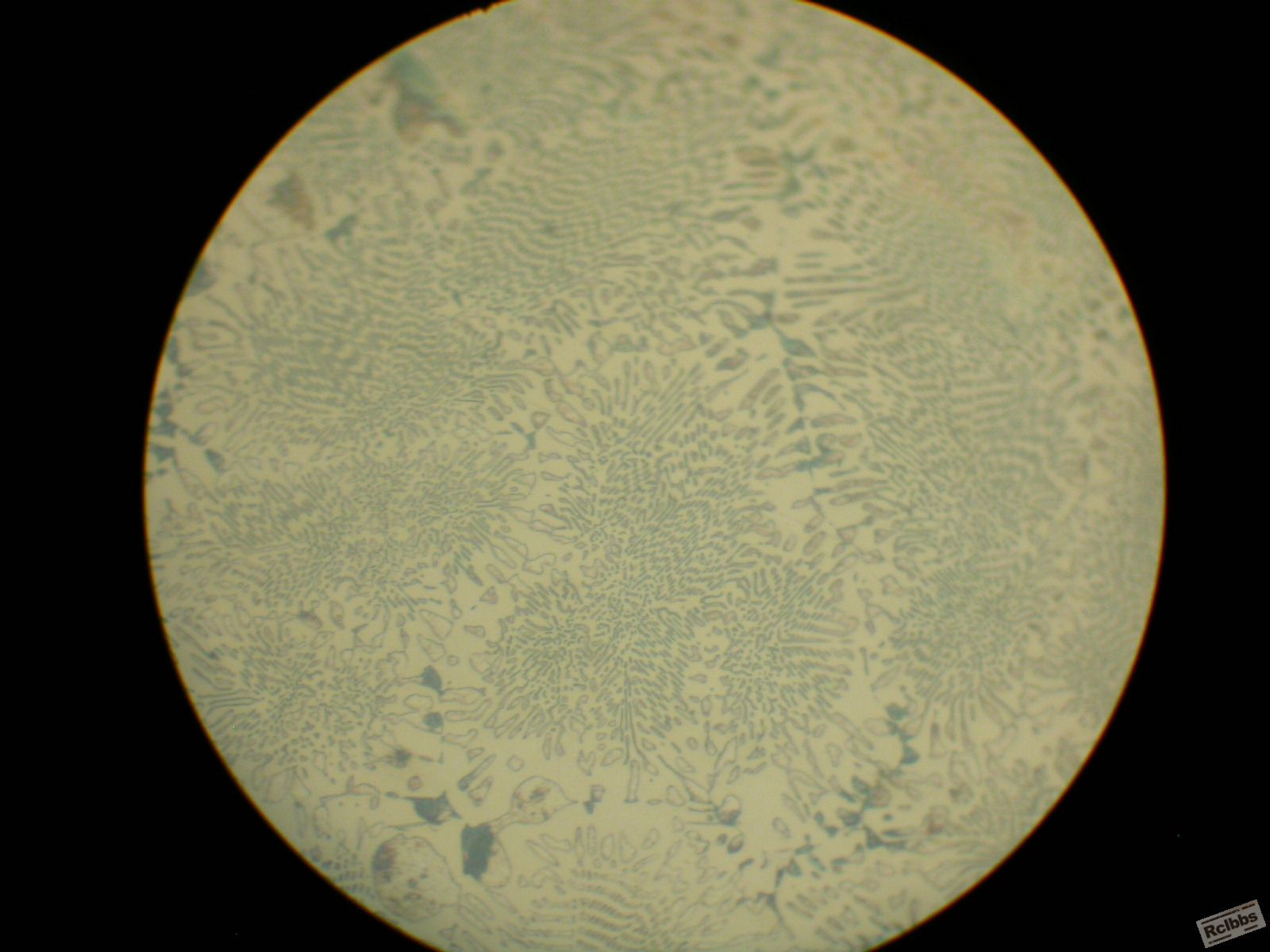

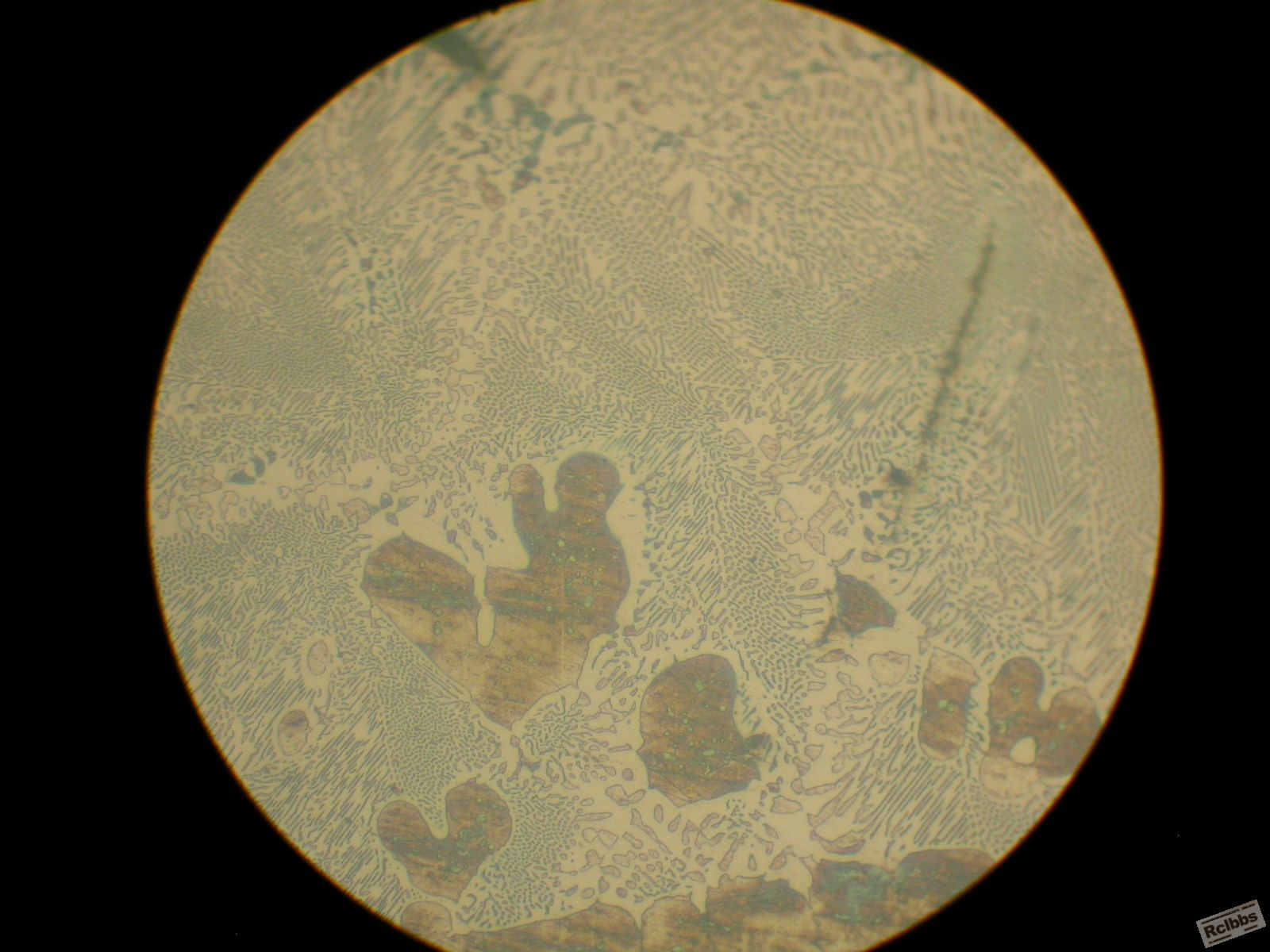

求分析粉末冶金金相组织,产品基体为纯还原铁粉,在产品表面撒了小量的细铁粉(具体成分为99.7%Fe,0.1%Cu,0.1%Ni,0.1%Mo)复测25%磷。75%Fe烧结后组织如下:基体组织正常,为铁素体,但产品熔渗表面组织从来未见过,像是莱氏体,但是产品没有任何碳,
发表于 2014-1-4 19:08:11 | 显示全部楼层
   你提到的这种看似莱氏体的组织,可以肯定不是铁碳平衡图上能够称作莱氏体的组织。在这里只能做个推断:你描述的细铁粉属于低熔点合金,由于熔点低于基体还原铁粉的固相烧结温度成为液态,合金在凝固过程有从液相转变固相时发生了共晶反应,由于形成机制与铁碳合金莱氏体相同或相近,得到形态与其相似的枝晶状组织。

发表于 2014-1-4 20:26:27 | 显示全部楼层
楼主既然说Fe99.7%,那么又有怎么可能是共晶反应呢?Fe和谁的共晶呢?
发表于 2014-1-4 21:10:12 | 显示全部楼层
    Fe除了能与C固溶形成共晶物,也可以与Cu、Ni、Al、Co等金属元素形成二元或二元以上固溶体,不能排除它们形成共晶物的可能性。
    对于楼主说的Fe:99.7%,可以进一步核实,从金相图像上看到的就是典型的共晶组织形态是没有疑问的。

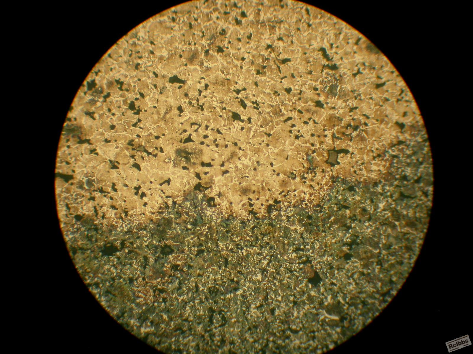

 楼主| 发表于 2014-1-5 15:38:23 | 显示全部楼层
ZX771 发表于 2014-1-5 11:38
我没有这种合金材料的资料,从形态观察是共晶组织,可以判断这种Fe与Cu、Ni、Mo形成的多元合金,在固液 ...
我把这些合金粉末撒在有碳铜(0.8%C.1.0%Cu)的产品上烧结,发现组织有差别,好像是珠光体
发表于 2014-1-5 19:22:45 | 显示全部楼层
   既然基体上有0.8%的C量,在远高于常规渗碳温度条件下(记不清基体值了,总之铁基制品烧结温度超过1000℃)C原子迁移更顺利,铁基溶渗材料会渗进一定量碳原子,在室温转变得到一些珠光体是很正常的现象。
发表于 2014-1-5 19:30:06 | 显示全部楼层
    建议你用显微硬度计测试一下像是珠光体区域的硬度值,感觉更像贝氏体。想请你描述使用这些合金粉末的目的。

发表于 2014-1-6 17:37:05 | 显示全部楼层
jssilent 发表于 2014-1-6 09:32
重新测了一下 含磷25%,Fe75%,差很远。
   1楼图片呈现的是液相凝固形成的枝晶状组织,7楼图片上感觉没有发生涉及液相转变的痕迹。含磷25%,Fe75%的粉末熔点可能较高吧。
