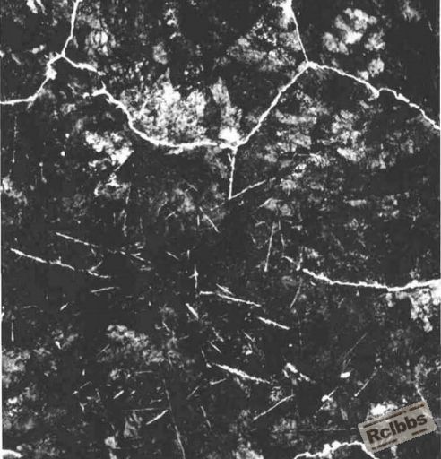

发表于 2014-1-12 16:59:51 | 显示全部楼层
这个算不算?
摘自任颂赞 张静江等 钢铁金相图谱 P9
参与人数 1热处理币 +28 收起 理由
chg1555 + 28 完全正确
签到天数: 30 天
发表于 2014-1-13 13:49:28 | 显示全部楼层
过共析钢在一定条件下形成的魏氏组织,析出相是针状渗碳体。
参与人数 1热处理币 +15 收起 理由
chg1555 + 15 谢谢徐工答疑
