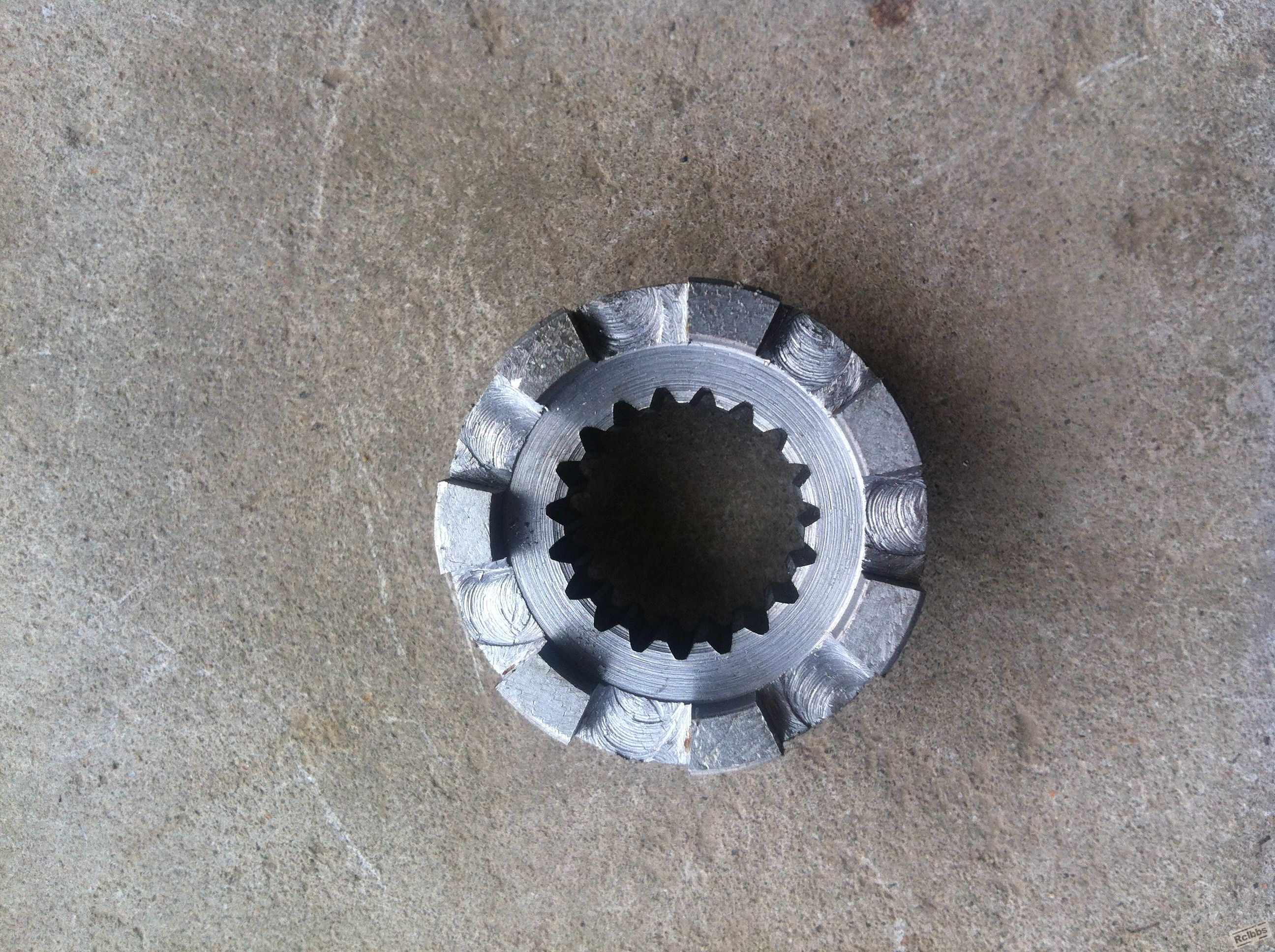

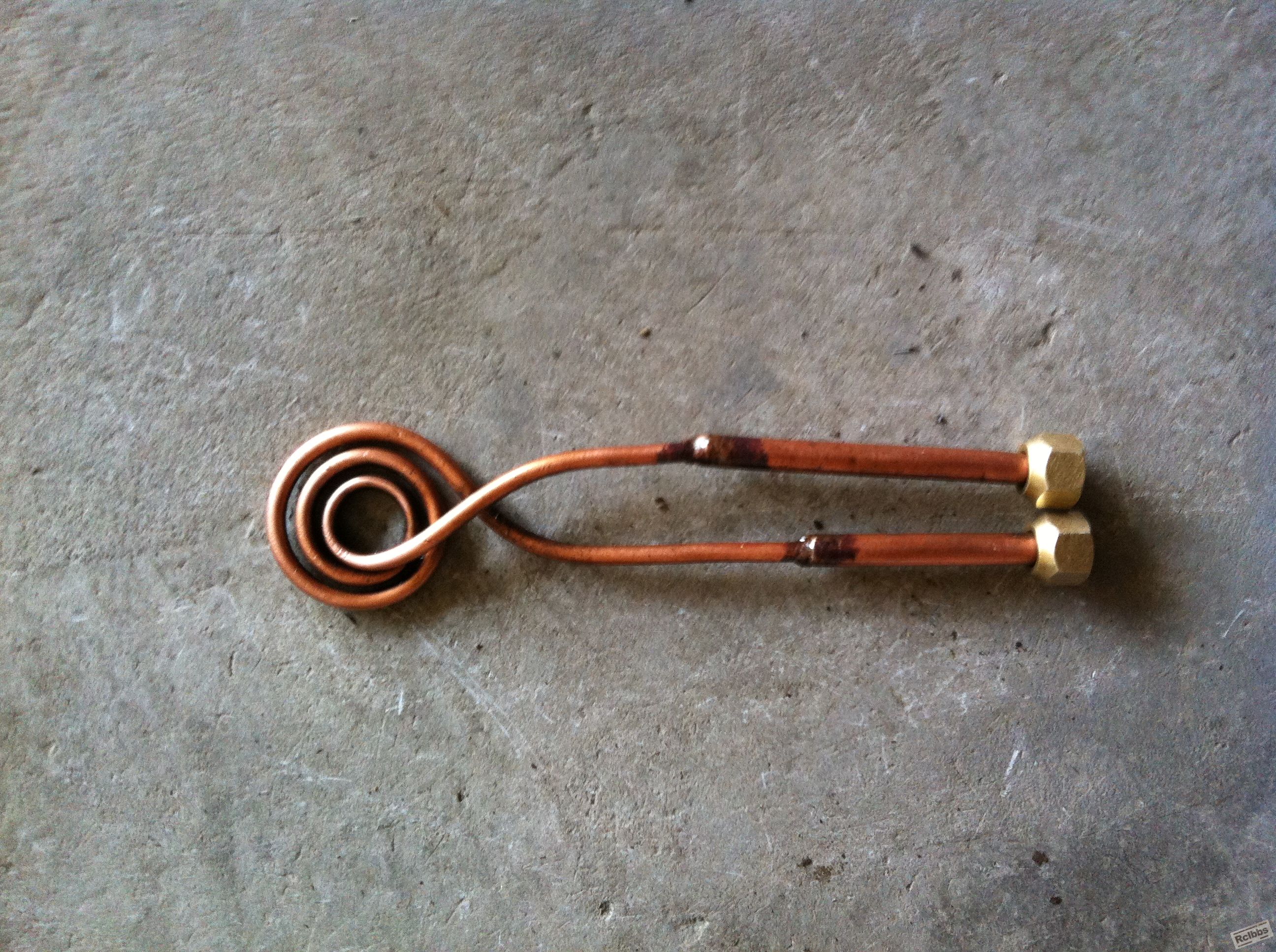

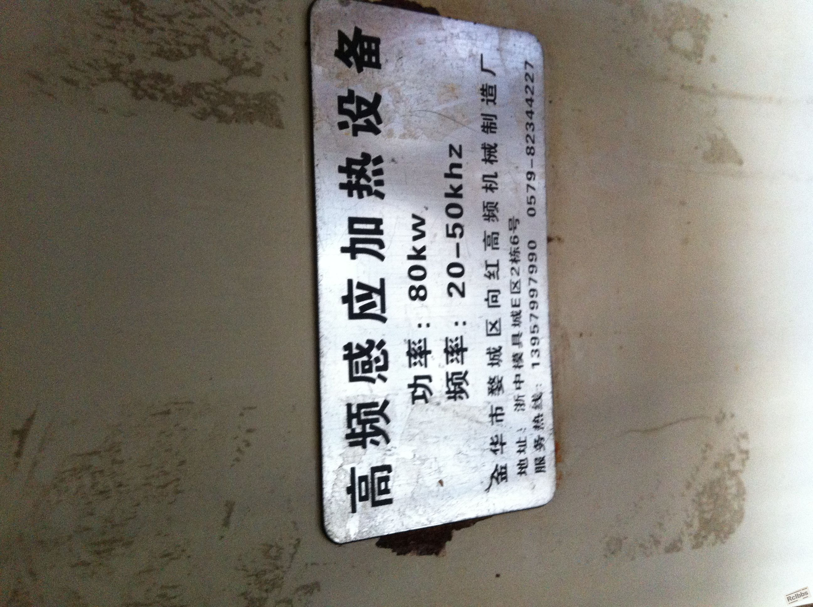

    如图,图片7是我的晶体管高频机,图片5是我现在所使用的线圈,图片1现在高频以后如果加热时间长点,则里外都是60度左右(硬度太高要开裂),加热时间短了,则外面是55到60度,里面只有35到45度了,要相差20几度,大侠们有没解决的方法?还是感应线圈设计方面有没问题?

我的材料是45#钢,我是高频啊,组织不是应该是马氏体吗?
 楼主| 发表于 2014-1-5 20:28:10 | 显示全部楼层
而且你说的速度也可以理解为时间吧,因为可以调节的就只有加热时间和功率和水中冷却时间,加热时间短了里外就更加不均匀了

建议使用频率在15-22khz频率的设备加工 电子管的频率我怕太高 时间长 和时间短加热的效果不好 你这个从工艺上分析 时间短里外不一 是因为里外温度不一致 导致的因素是加热时间短 时间短又因为频率高 穿透层浅 如果先解决以上问题直接 选用低频率的加热 一次穿透深一点 问题即可解决

感应器应制作成锥形的
