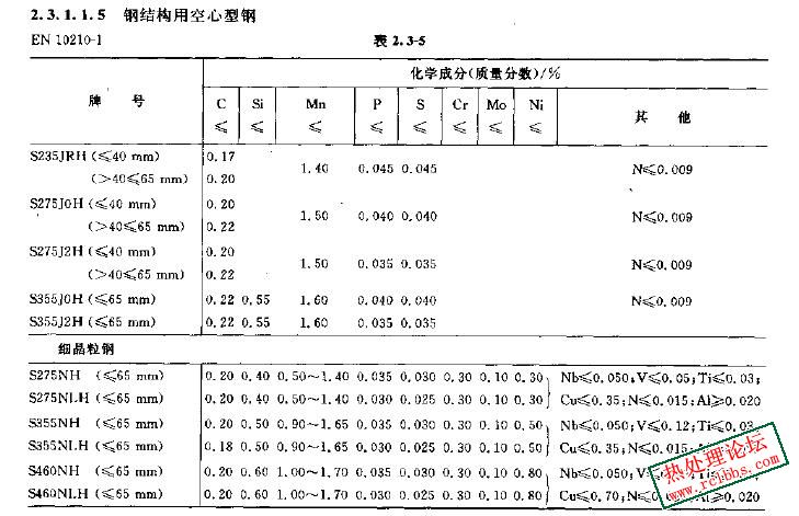

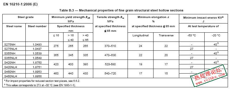

关于欧洲钢号S235NH、S275NH、S335NH对应我们国家什么牌号?力学性能是什么样的?S235NH的化学成分是什么?

由于S275NH、S335NH中的数字都是指屈服强度,参考EN10210-1、GB/T700、GB/T1591,它们分别近似于Q295、Q345。
S235NH没找到,类推应为Q235(即常用的A3钢)。
应该是S355NH,与国内Q345D相当,-20度冲击功要求40J,一般大钢厂出的都没有什么问题.
