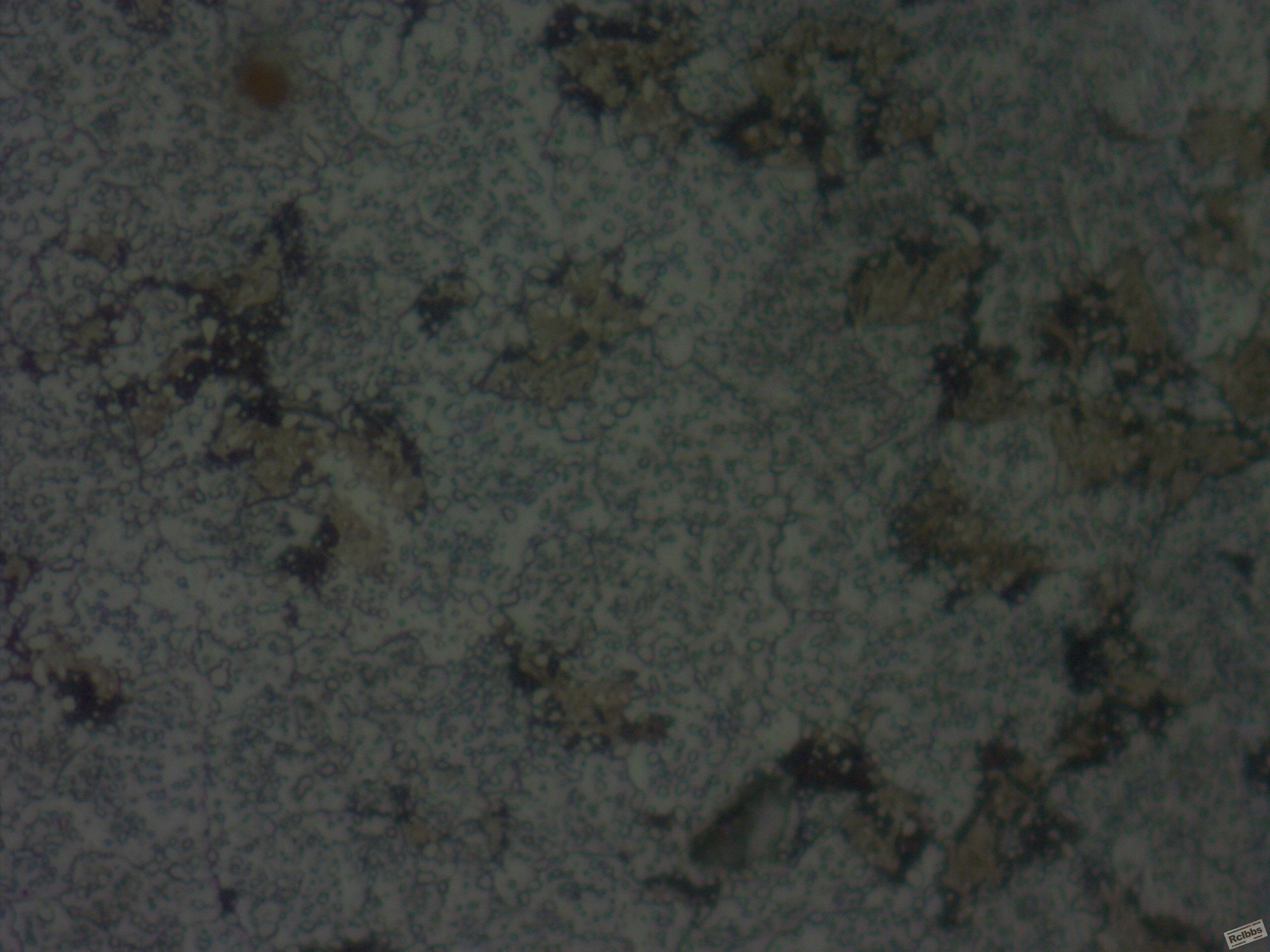

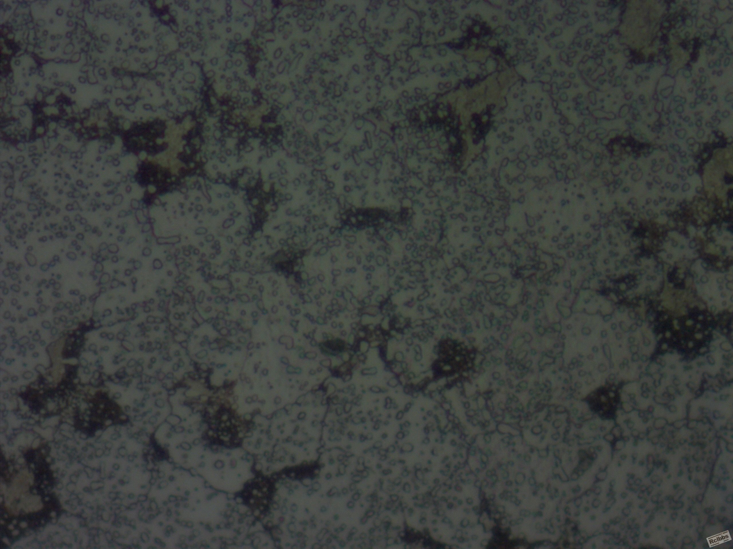

各位论坛前辈们:
下图两种组织是GCr15材料的零件,硬度一个是5HRC,一个是15HRC。
按照原来的工艺是要真空炉油淬火,得到马氏体组织的,现在这个状态肯定不是正常组织了。
想请教一下各位前辈,这个零件有没有进过炉子?图片显示的是什么组织呢?
发表于 2014-1-7 10:06:54 | 显示全部楼层
这样的组织明显是球化退火组织,里面还有块状屈氏体,肯定没有淬火
发表于 2014-1-7 10:55:44 | 显示全部楼层
团絮状屈氏体,应该叫4级吧,淬火温度没上去
那些球化组织是怎么产生的呢?
发表于 2014-1-7 14:51:52 | 显示全部楼层
工艺是淬火+回火,组织为球化珠光体+屈氏体,回火温度偏高或回火时间偏差,球状渗碳体颗粒偏大造成硬度值下降,屈氏体是淬火温度偏低。

发表于 2014-1-7 15:33:29 | 显示全部楼层
这种组织应该是淬火后,在球化温度回火,导致淬火马氏体重新回到球化组织
另外这样低的硬度, 不要用HRC了吧,用HRA

发表于 2014-1-7 19:00:24 | 显示全部楼层
淬火严重加热不足而保留了原始的球化组织,仅有少量区域得到奥氏体化,黄色是马氏体,黑色是屈氏体。

发表于 2014-1-7 21:23:20 | 显示全部楼层
这个应该是根本就没有淬火吧,不然怎么会存在如此大量的球化组织

 楼主| 发表于 2014-1-8 09:38:47 | 显示全部楼层
我觉得这种可能性比较大。

发表于 2014-1-8 10:17:15 | 显示全部楼层
nonomika 发表于 2014-1-8 09:43
谢谢您的帮助和解释,直接马氏体回到球化组织,有这种情况出现过么?
我忘记这个的出处了, 反正是在哪里见过,存在于等温淬火后工艺中
签到天数: 28 天
发表于 2014-1-8 15:11:17 | 显示全部楼层
同意这个观点,加热不足造成的。可以说是没有淬火的,因为组织没有达到完全奥氏体化。

发表于 2014-1-8 21:08:12 | 显示全部楼层
从组织上来看,硬度不会这么低吧?

发表于 2014-1-8 23:32:49 | 显示全部楼层
8楼的解释很到位,顶一下。
