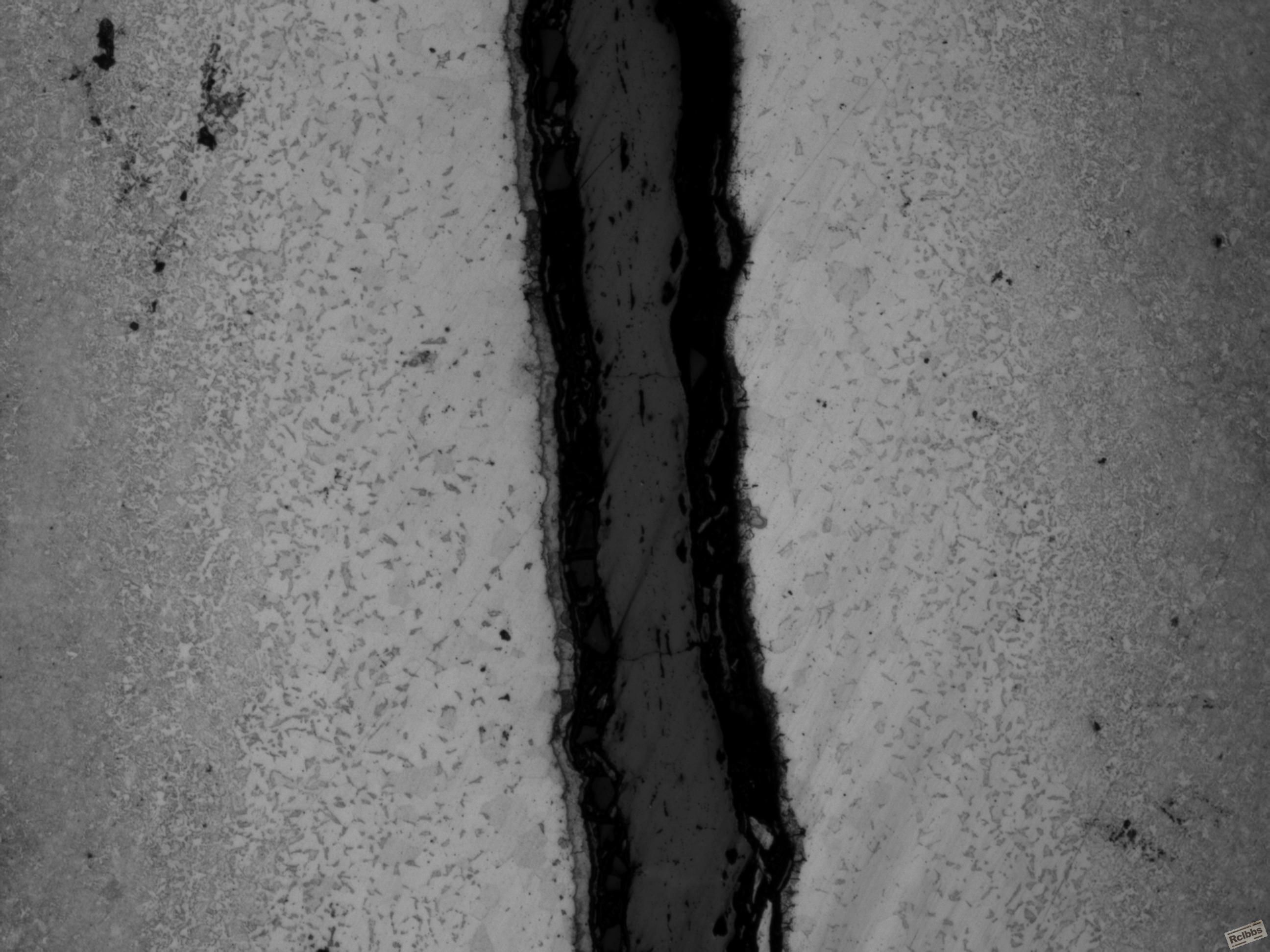

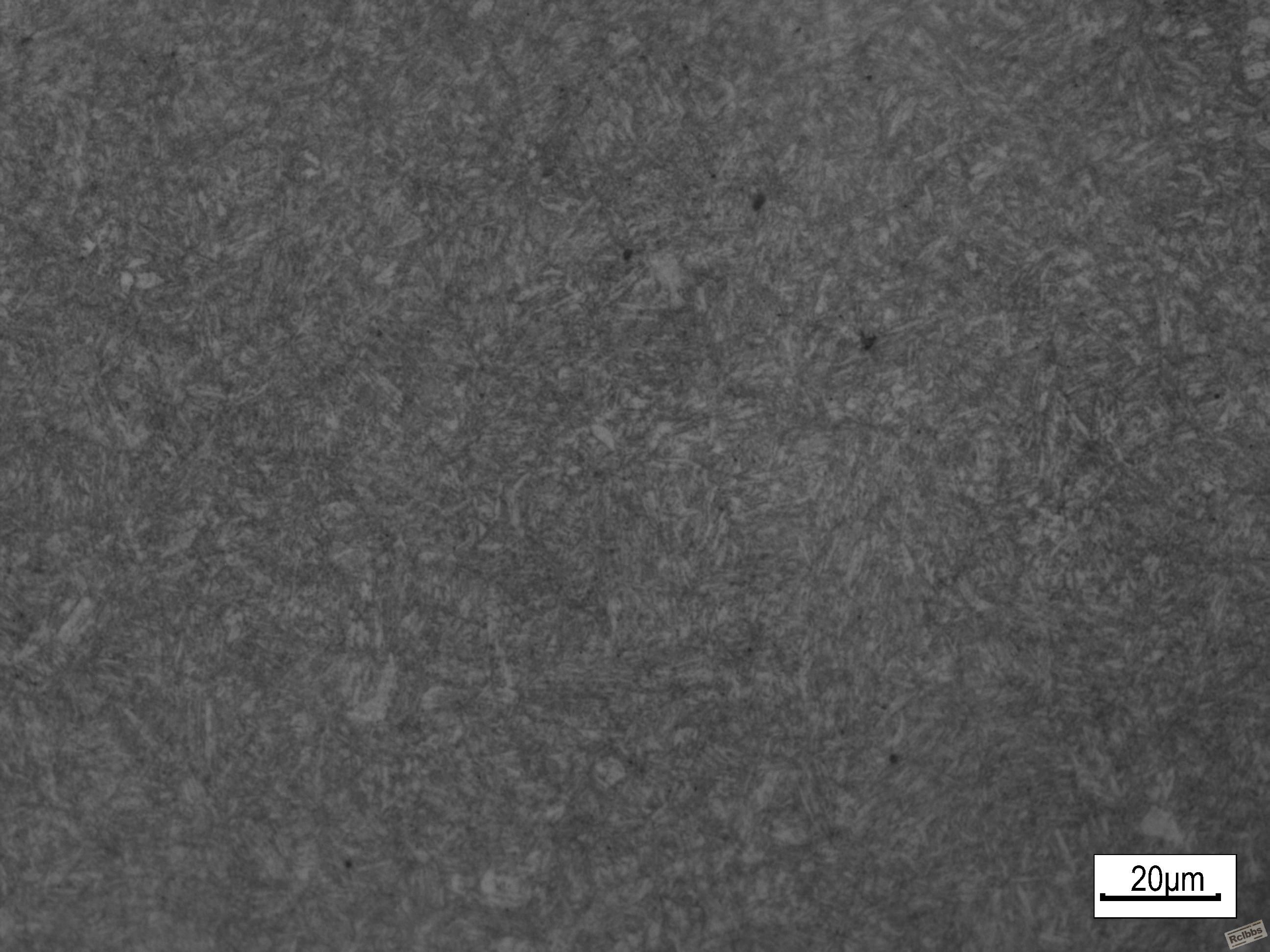

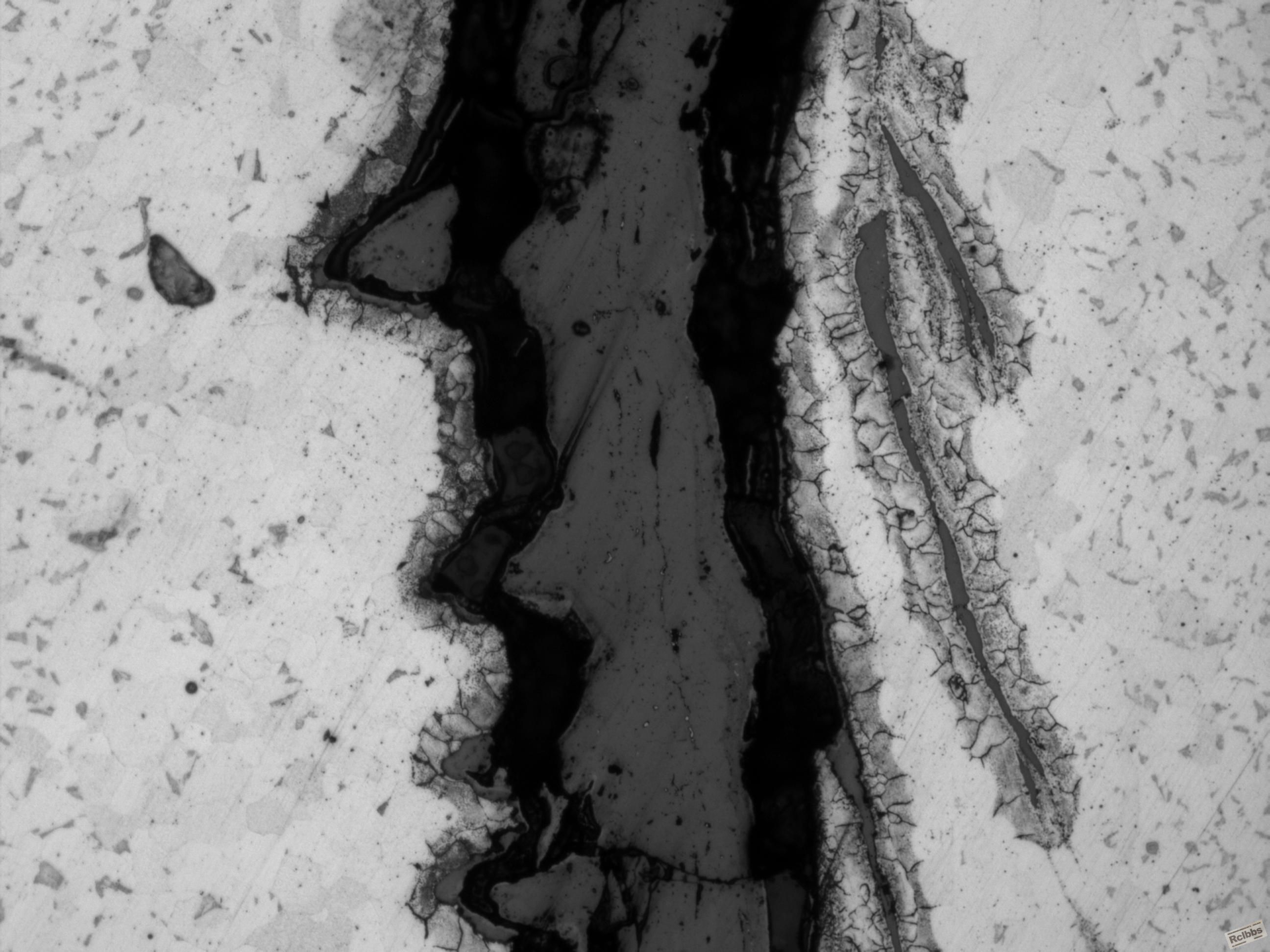

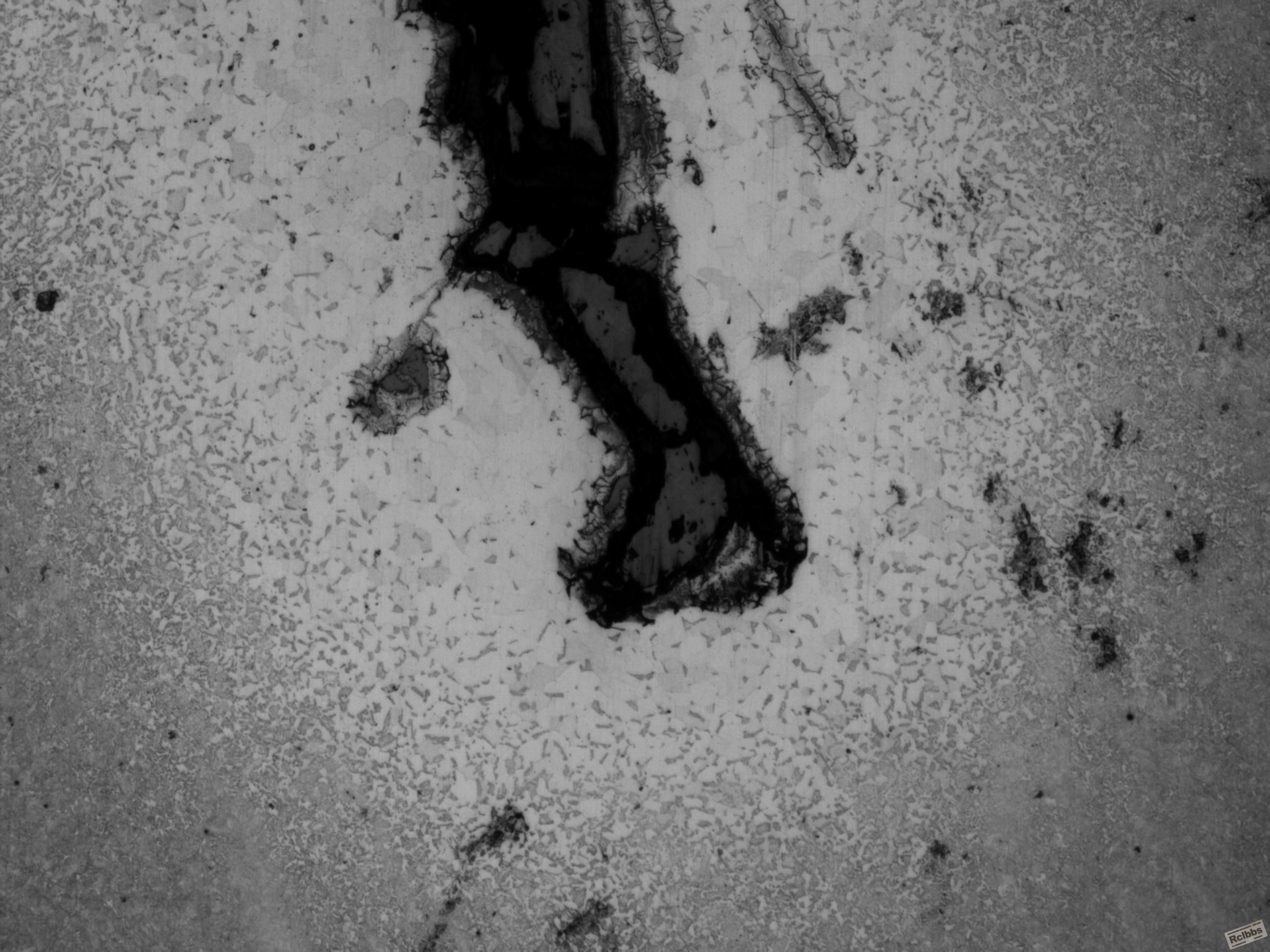

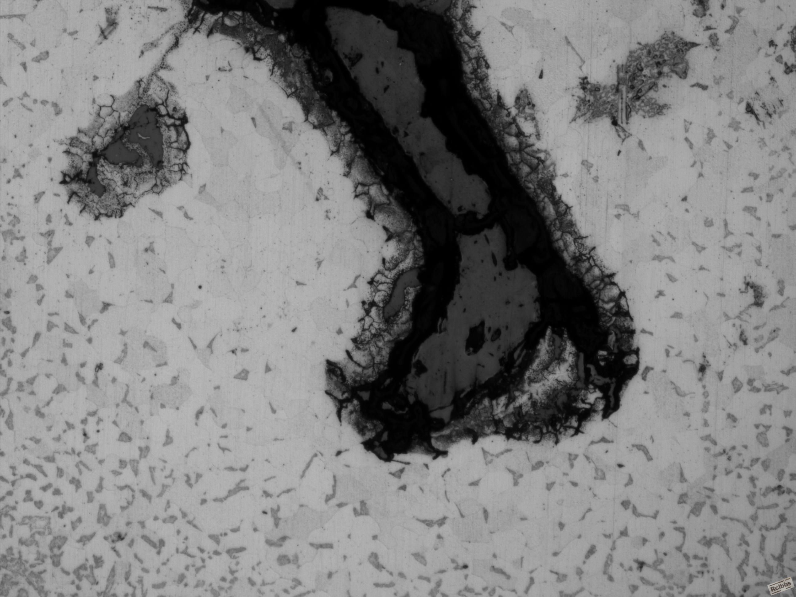

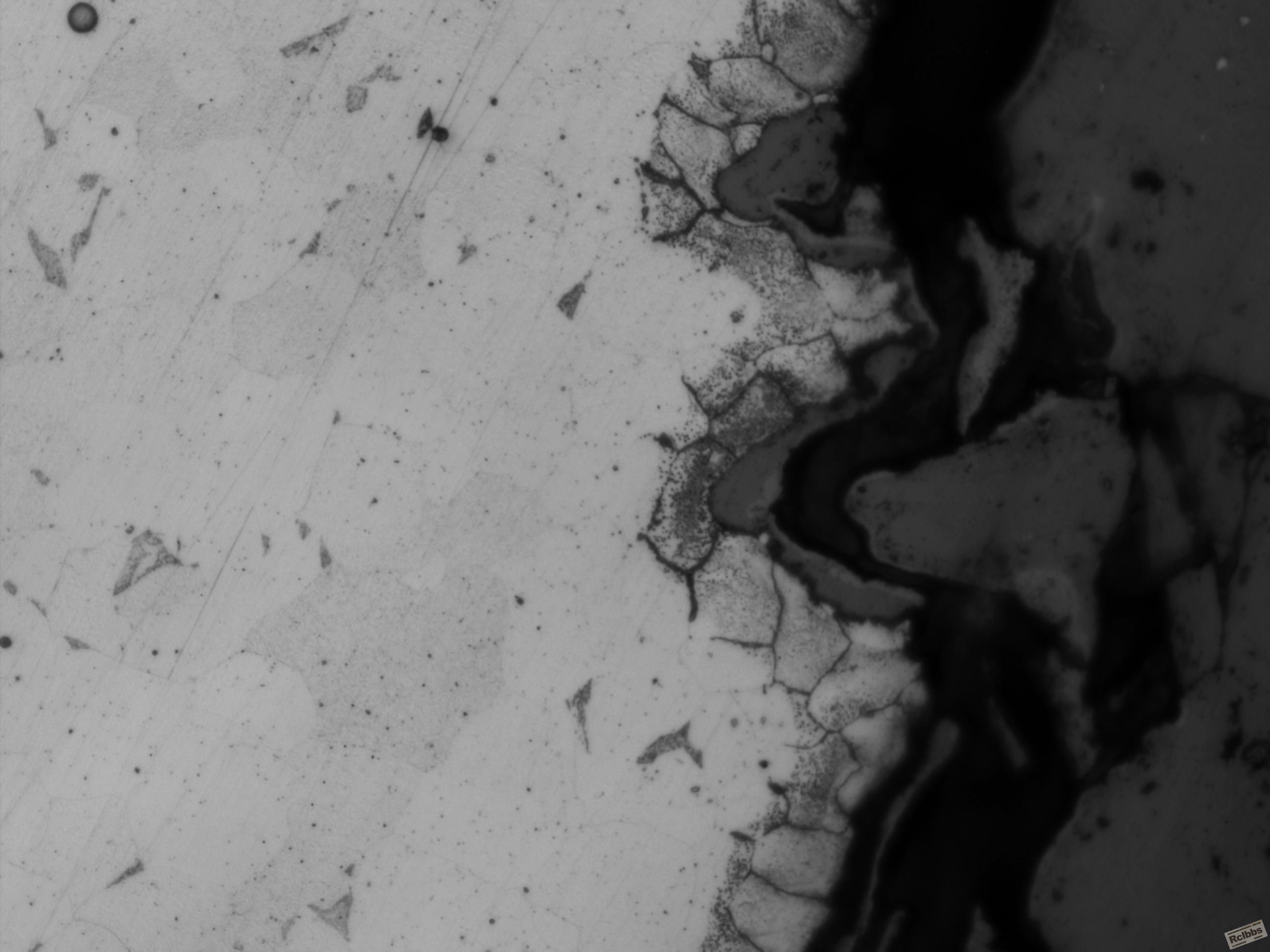

材质:40CrMnMo
尺寸:圆钢钻孔;直径103mm,内孔30mm,长度180mm
热处理工艺:调质
开裂情况:共400件,调后开裂6件。裂纹处取金相试样,出现了明显脱碳,判断为淬火之前开裂。
问题:请问,根据裂纹形态,能否判断是由什么缺陷导致的开裂,在哪个工序?
100×-1
100×-1
100×-2
100×-2
200×-1
200×-1
200×-2
200×-2
500×
500×
500×(基体)
500×(基体)
发表于 2014-1-7 12:08:07 | 显示全部楼层
淬火前开裂,周围氧化脱碳严重,裂纹尾部圆润
签到天数: 15 天
发表于 2014-1-7 12:22:52 | 显示全部楼层
这种材料表面有时也有纵向和横向的微裂纹,一旦淬火就有可能产生宏观大的裂纹。
发表于 2014-1-7 12:23:58 | 显示全部楼层
应该是折叠裂纹,锻造形成的表面缺陷
签到天数: 941 天
发表于 2014-1-7 18:51:36 | 显示全部楼层
如果原料为热轧圆钢,根据开裂比例,可认为是头部轧制缺陷未切尽而残留。
发表于 2014-10-31 15:30:26 | 显示全部楼层
过烧????????????????
