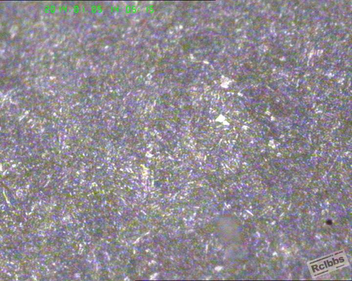

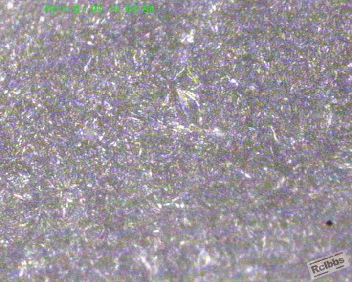

新型弹簧杆,淬火+中温回火!
金相依次如下图所示,个人认为组织没有问题,可实验室非说有铁素体!请大家讨论下…………

发表于 2014-1-7 11:32:10 | 显示全部楼层
楼主的金相图片是多少培的?应该是没有铁素体。

发表于 2014-1-7 11:40:09 | 显示全部楼层
倍数太低了吧,而且不太清晰。

发表于 2014-1-7 12:24:26 | 显示全部楼层
增加倍数来看看呢,这样比较清楚些。

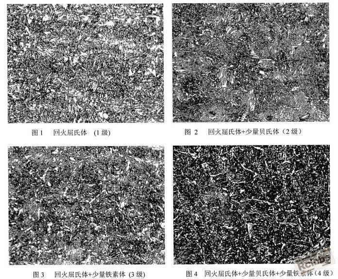

发表于 2014-1-7 12:34:54 | 显示全部楼层
判断的依据是标准,建议与标准对照。如果不讲标准就说不清了。

 楼主| 发表于 2014-1-7 13:18:47 | 显示全部楼层
标准是一个一汽的企标,我对照看了下基本是没啥问题的!周老……

签到天数: 30 天
发表于 2014-1-7 15:27:32 | 显示全部楼层
对照标准的话, 可以确定在二级到三级吧,反正是允许有少量的铁素体的啊

 楼主| 发表于 2014-1-7 15:31:45 | 显示全部楼层
个人感觉是比其1级还要细致呢!
签到天数: 1542 天
发表于 2014-1-7 15:32:26 | 显示全部楼层
很好的组织,可以评2级。

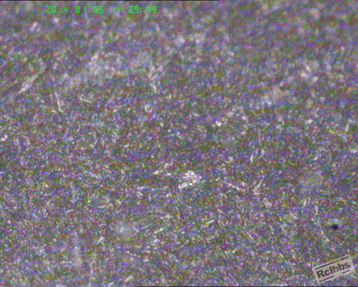

发表于 2014-1-7 15:35:28 | 显示全部楼层
qlf_126 发表于 2014-1-7 15:31
个人感觉是比其1级还要细致呢!
你看下第二张的白色亮块,那不是铁素体么?
chg1555 + 5 感谢提出疑问
签到天数: 140 天
 楼主| 发表于 2014-1-7 15:45:09 | 显示全部楼层
确实是铁素体,不过个人感觉比其标准中的3级图谱中条状铁素体要好,所以整体照片来看评级的话可评1级!

签到天数: 1208 天
发表于 2014-1-7 15:46:27 | 显示全部楼层
白色亮块不是铁素体,可能是上贝

签到天数: 140 天
 楼主| 发表于 2014-1-7 15:47:59 | 显示全部楼层
秋天的风 发表于 2014-1-7 15:32
很好的组织,可以评2级。
如果评1级如何呢?前辈……其要求为1级!我们照片中基本无贝氏体,主要就是看铁素体与其标准中对比情况如何!

签到天数: 140 天
 楼主| 发表于 2014-1-7 15:49:27 | 显示全部楼层
zHANG_999567 发表于 2014-1-7 15:46
白色亮块不是铁素体,可能是上贝
俺也是这么理解的!可与其标准来看也比其2级图谱中的上贝好点吧!所以俺感觉评1级没问题!不知前辈你认为呢?

发表于 2014-1-7 18:38:35 | 显示全部楼层
qlf_126 发表于 2014-1-7 15:49
俺也是这么理解的!可与其标准来看也比其2级图谱中的上贝好点吧!所以俺感觉评1级没问题!不知 ...
    可能里面有贝氏体,贝氏体也是一种复相组织,它的当中本身包含铁素体,由于组织位相和金相观察面的方向关系,有时贝氏体会以“铁素体”面目出现。

签到天数: 941 天
发表于 2014-1-7 18:43:10 | 显示全部楼层
对照标准图谱,可评1级------------------------------
