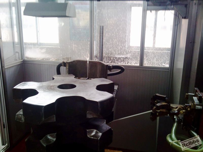

齿轮中每个齿分别使用感应加热后淬火
齿轮分时转动到感应加热线圈中。
红外测温探头固定在感应加热线圈上方,对准齿轮工件。
温度控制器设定淬火温度,到达温度后保温,感应加热电源以较低功率维持温度恒定值。
在预先设定好的保温时间结束时,驱动浇水电磁阀,自动开启浇水淬火,直到淬火完毕。
齿轮转动到下一个工位,对其他齿进行热处理。
由此可以保证热处理工艺的一致性。
需要指出的是,红外测温探头必须选用1-2微米响应波长的,否则会使得测量温度出现较大的偏差。
温度控制器也需要使用响应速度快一些的,而对于控制动作的小型PLC要求不严格,选用台湾的就可以了。
有些厂家不懂红外原理,仅从价格考虑,使用8-14微米的手持红外测温仪进行温度测量,温度偏差很大,比目测温度还不准,反而浪费的资金。

 楼主| 发表于 2014-1-8 09:56:59 | 显示全部楼层
对于曲轴的感应加热的热处理温度控制没有做过,在下纸上谈兵的想,只要加热能够均匀,红外能够测量到加热点,即可认为基本上能代表整体实际温度了,这个时候就可以去做温度控制,不知道对不对?请指教。
发表于 2014-1-9 09:57:01 | 显示全部楼层
感应加热速度很快,温度变化也很快,请教下楼主这种红外测温是否能够跟的上温度的变化?能够精确到多少度?如果是旋转的工件呢?
 楼主| 发表于 2014-1-9 16:23:33 | 显示全部楼层
上海恒精机电 发表于 2014-1-9 09:57
感应加热速度很快,温度变化也很快,请教下楼主这种红外测温是否能够跟的上温度的变化?能够精确到多少度? ...
谢谢关注。
红外测温仪,这里指固定安装的红外测温仪,响应时间是10毫秒,对于感应加热的快速升温没有问题。
对于控制仪表,选择每秒5次采样的就可以了,速度太高的价格很贵。这样构成的系统,对于温度控制没有问题,一般在保温的时候,如在1000度的情况下,最多在正负2-3度范围内摆动。前提是PID参数调整正确的情况下。

具体选择固定安装的在线式还是选择手持式的红外测温仪,一般来说和现场要求有关,和温度高低无关。
比如仅仅是测量一下,不需要实时监控,更不需要联机温度控制,那么用手持的就够了--不管温度高低都是如此。
而需要实时监控或者温度控制,那么不管温度高低,不管是100度还是2000度,都只能用带有信号输出的固定安装的。
在本案例中,因为要求温度控制恒定,所以只能采用带有信号输出的安装式的红外测温探头。
