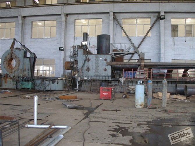

下图一是大型弯管机

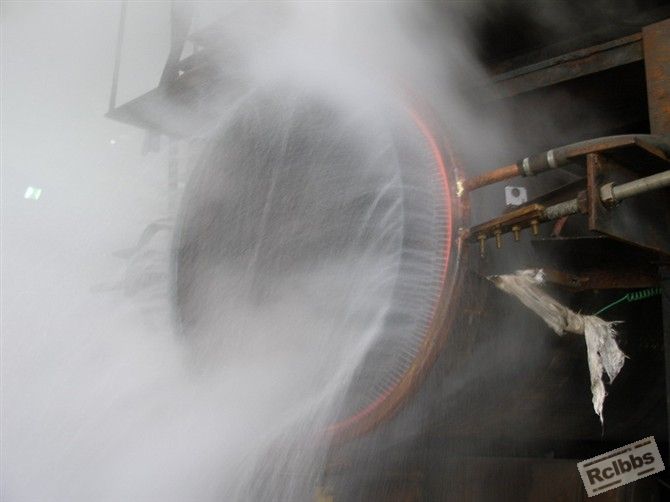

下图二是弯管进行中。弯管中需要对加热带外加冷却水进行保护使之不会产生形变。
