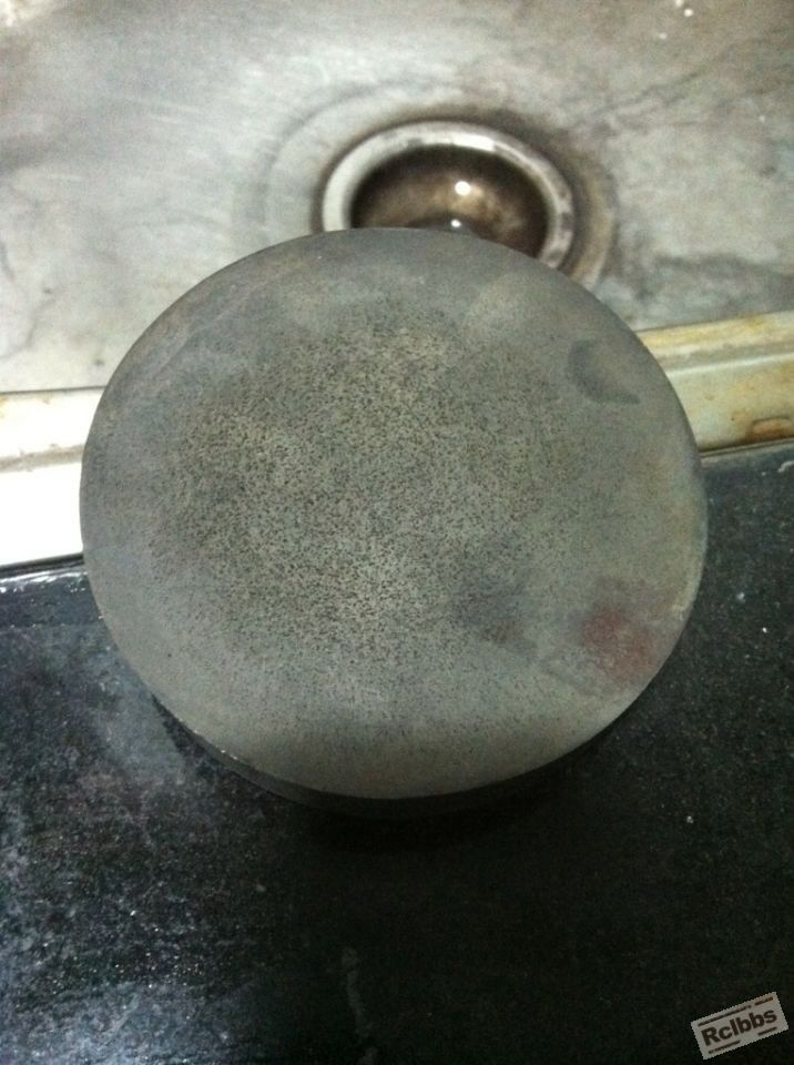

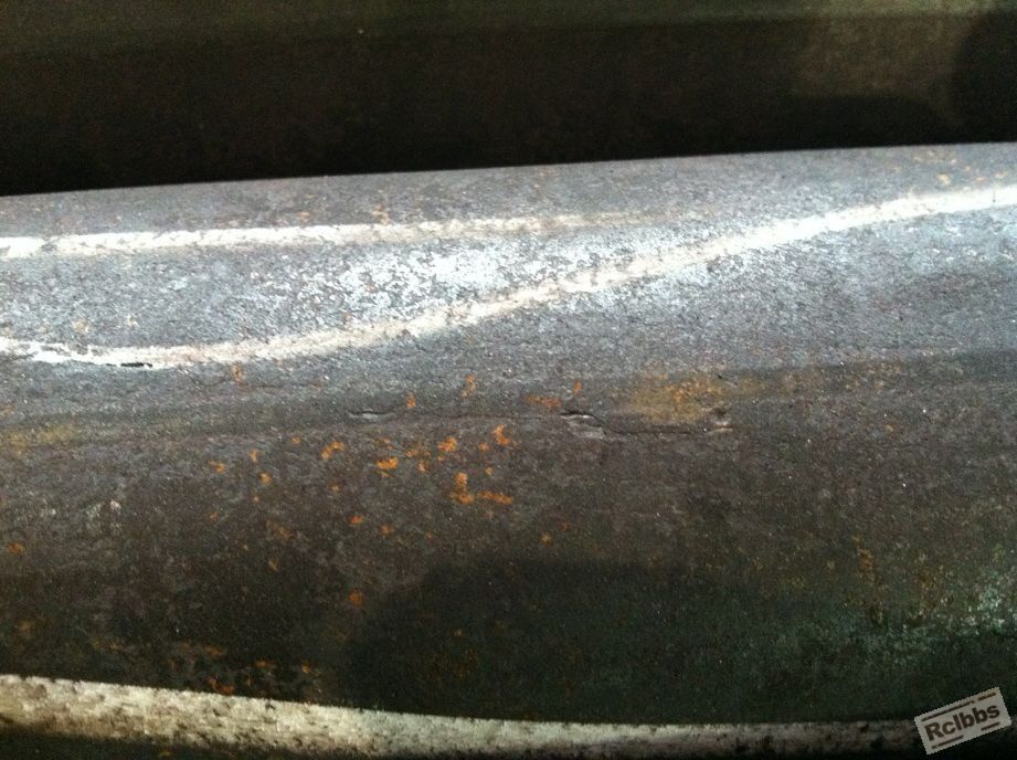

QQ图片20140107182354.jpg QQ图片20140107182341.jpg 有批材质36MN2V的管坯经热轧后发现表面开裂较多,目前做了低倍,请大家帮忙分析下。 QQ图片20140107182354.jpg
 楼主| 发表于 2014-1-7 18:30:55 | 显示全部楼层
36MN2V,表面开裂较多,金相裂纹边缘脱碳明显,带状组织明显,请分析开裂原因

看着像翘皮,上两张金相照片啊
发表于 2014-1-9 13:56:55 | 显示全部楼层
像小外折。可取其横截面观察缺陷

模具有没有问题   ?
