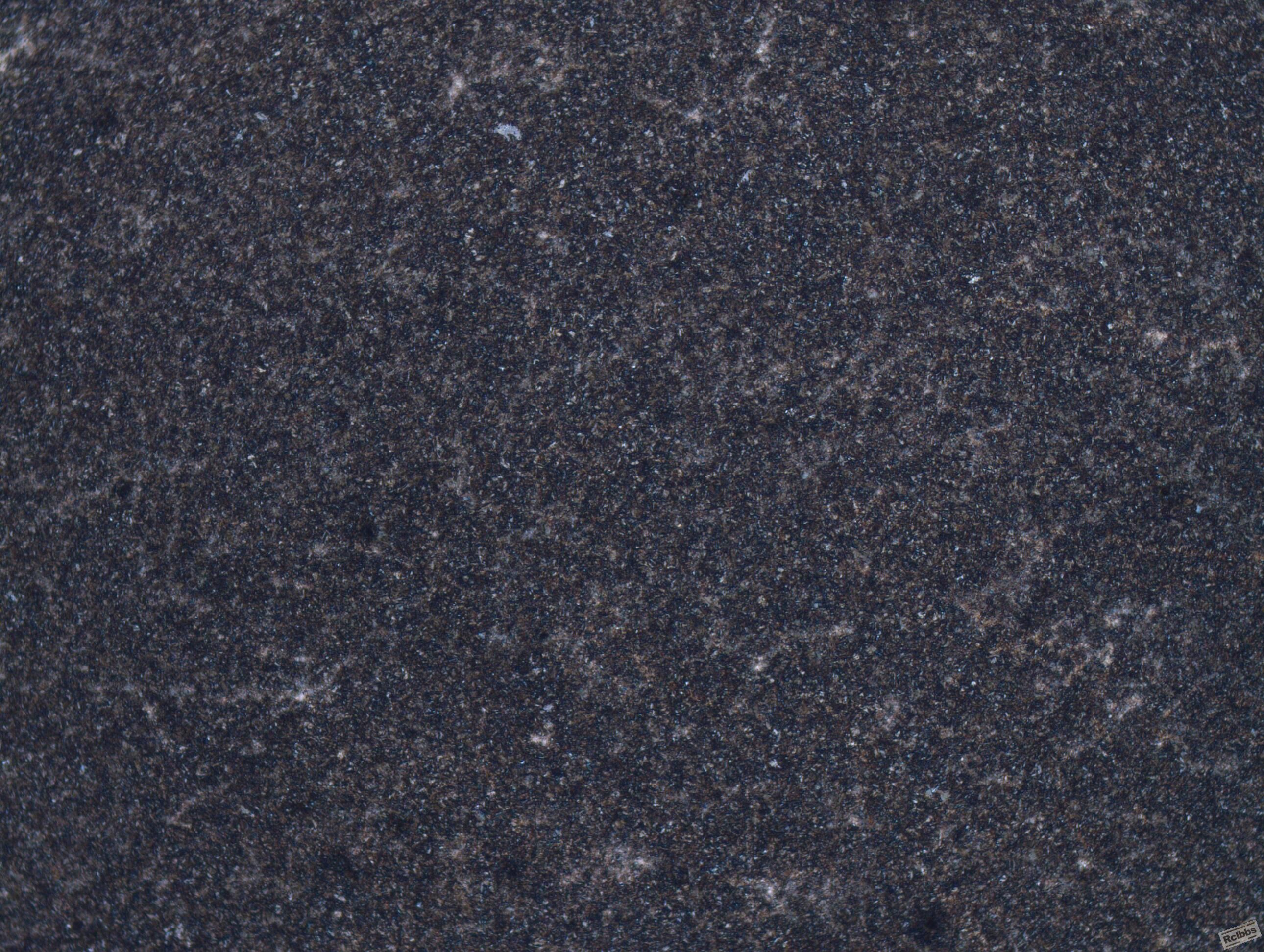

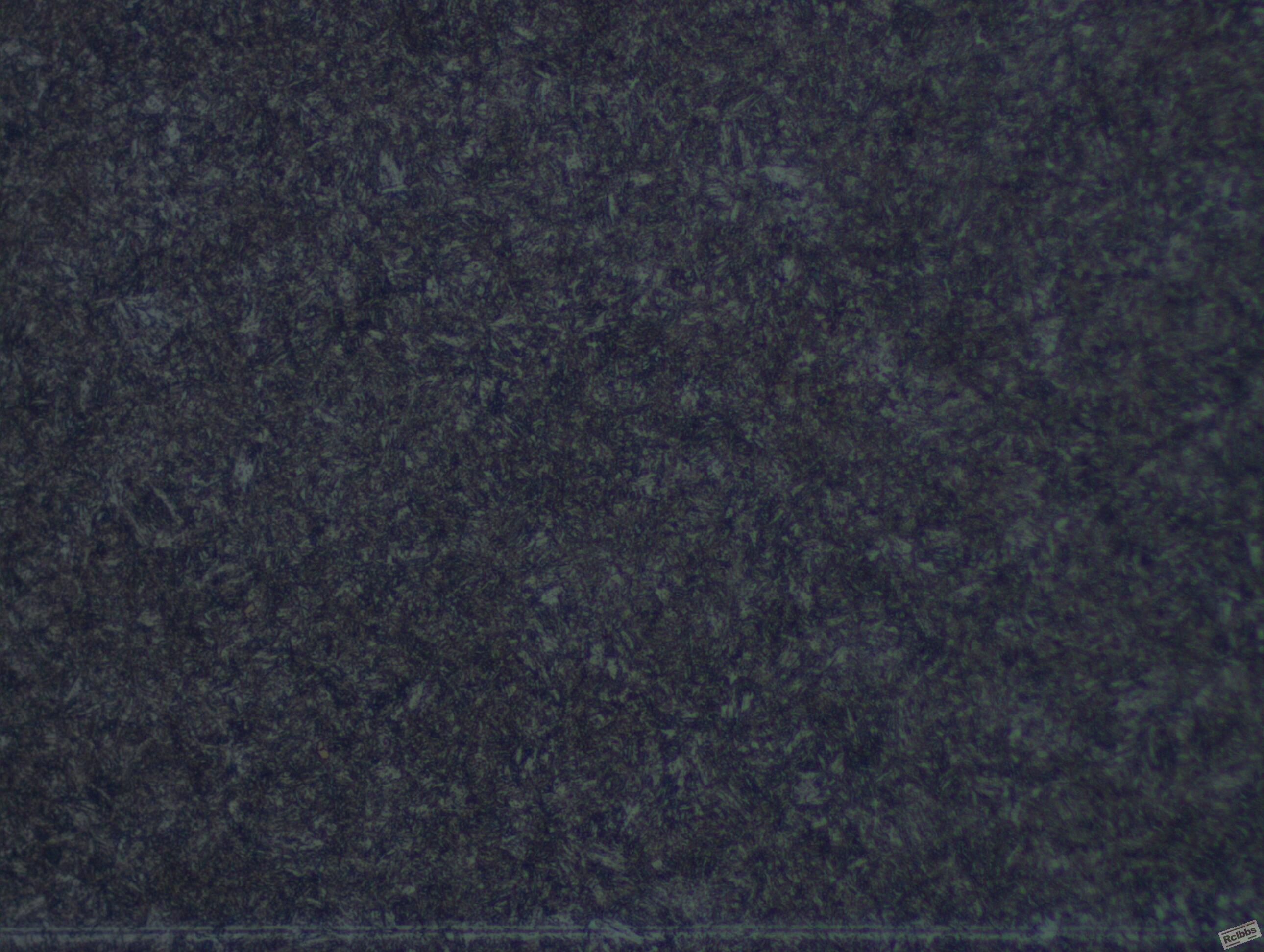

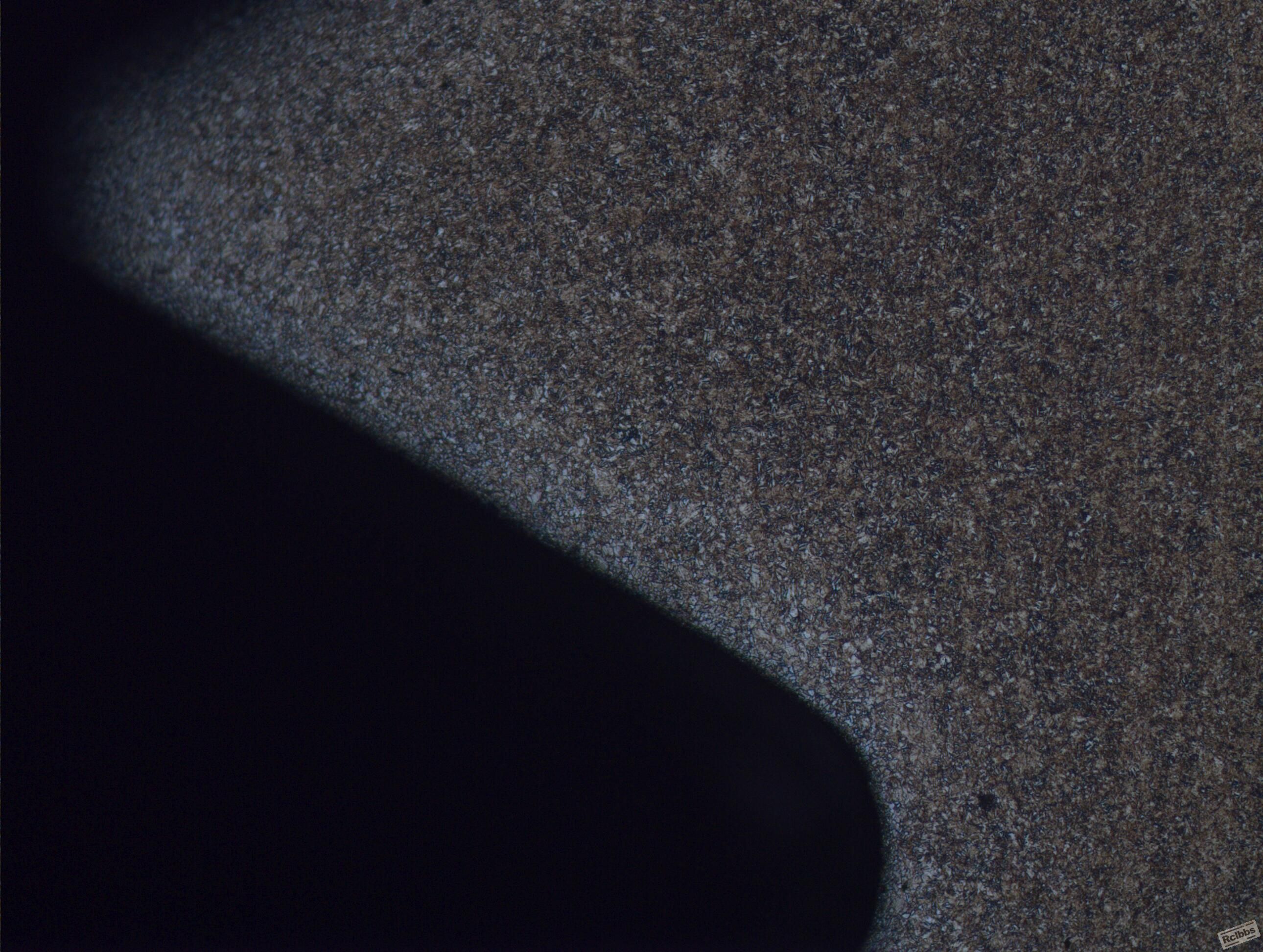

各位老大,帮忙看下这个35CrMo的组织怎么样,
表面没有脱碳,组织为回火索氏体+铁素体,评2级应该差不多吧
非常感谢!
100倍

发表于 2014-1-8 10:28:06 | 显示全部楼层
第二张是表面状态吗?
 楼主| 发表于 2014-1-8 11:02:43 | 显示全部楼层
第二张是螺纹部分,看螺纹的脱碳层情况的
签到天数: 28 天
发表于 2014-1-8 15:01:02 | 显示全部楼层
第2张有点贫碳,500倍下看组织可以评1级的。
