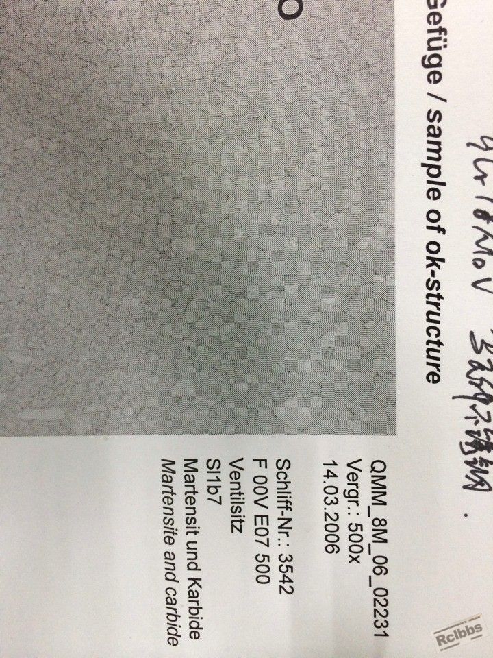

小弟不明白,马氏体除了针状板条状,是不是还有粒状的啊,?下面的图片学长说是经过细晶化处理的粒状马氏体,材料是9cr18mov!马氏体的晶粒是不是有一定角度的共格晶体啊,现在怎么看起来一点都没有啊?谢谢

  我没有这个材料的金相标准,但认为这种材料的在淬火状态观察金相组织,与高速钢一样马氏体针难以腐蚀显现,这里是高Cr耐腐蚀而高速钢是高含量W、Mo耐腐蚀。可以看到的是晶粒尺寸和碳化物大小分布。

发表于 2014-1-9 11:52:05 | 显示全部楼层
应该为淬火组织,隐针状马氏体(意思就是光看就看不出来)加碳化物。

发表于 2014-1-8 15:43:10 | 显示全部楼层
这是一淬火马氏体+碳化物的图片,怎么能看出是点状的呢,人家是说细化后的淬火的组织吧
发表于 2014-1-8 15:49:12 | 显示全部楼层
怎么看都不像是淬火组织,倒像是低碳钢的退火组织,请问2楼,马氏体在哪里?谢谢

 楼主| 发表于 2014-1-8 18:11:28 来自手机 | 显示全部楼层
图片上的英文说是马氏体,可是怎么看也不像啊!
发表于 2014-1-8 19:09:30 | 显示全部楼层
    这种材料淬火后腐蚀观察就如高速钢组织那样,不显现马氏体针状,淬火组织就用晶粒度号进行评判。
签到天数: 7 天
发表于 2014-1-8 19:18:04 | 显示全部楼层
有道理,看起来像高速钢的淬火组织
发表于 2014-1-8 20:52:08 | 显示全部楼层
我记得书里说这种材料淬火马氏体极为细小  光镜下难以分辨  看上去白茫茫的确实是和退火组织难以区别
手上正好有类似的9Cr18   淬火加低温回火  1000X下稍微看得出马氏体

发表于 2014-1-9 09:35:39 | 显示全部楼层
老外没有表述清楚,应该是回火马氏体加上碳化物。淬火后高温回火的组织。

发表于 2014-1-9 13:18:41 | 显示全部楼层
是隐针马氏体+碳化物。在普通的光学显微镜下看不到马氏体的针状结构。

签到天数: 26 天
发表于 2014-1-12 11:00:28 | 显示全部楼层
隐晶马氏体+碳化物。同意楼上正解

发表于 2014-1-13 18:08:18 | 显示全部楼层
回火马氏体加碳化物!

 楼主| 发表于 2014-1-14 00:52:35 来自手机 | 显示全部楼层
小弟想问一下图片上的组织感觉和铁素体或奥氏体有点像!可怎么也看不出马氏体和碳化物!小弟新手,请指教一下马氏体和碳化物怎么看啊!谢谢
