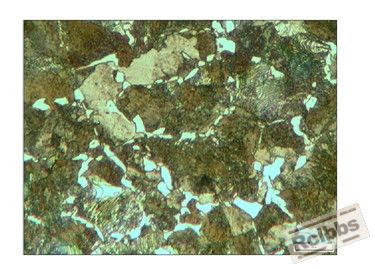

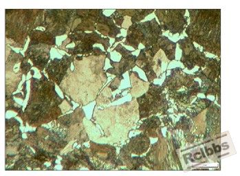

C70S6做出来的金相为什么铁素体一个地方超多,一个地方不怎么有呢,我是新手,哪个大侠知道啊?

根据铁素体的形态可以知道冷却不均匀或加热不均匀,你不上图,我们不瞎猜。

两张图还可以啊
 楼主| 发表于 2014-1-9 12:52:37 | 显示全部楼层
400X的,但有的地方就不怎么明显.以前做的没有这么一大块一大块的
从这两张图看:
1、铁素体略多,VW的标准是铁素体小于10%,贵公司的标准是多少?
2、铁素体从晶界先析出,控制冷却时降温速度稍差。
3、若其它区域正常,局部超多,应需考虑工件局部的冷却速度不足。
