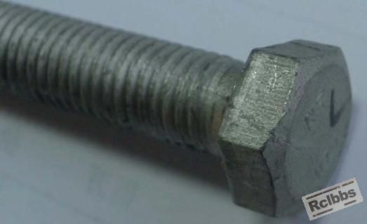

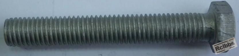

M12螺栓,材料为:35CrMo
在安装的过程中发现小批量共46件同样的裂纹。
产品宏观状态

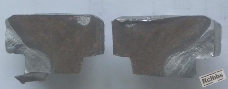

断口照片:

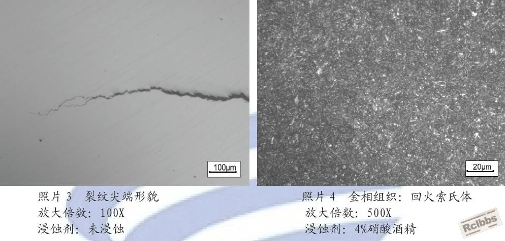

金相照片:

    如果只是单纯的淬火开裂,通常会因六角头部与杆部的过渡圆弧R过小造成应力集中而首先沿圆弧形成裂纹源,继而橫向扩展并开裂,也就是裂纹沿螺栓橫截面开裂,形成横截面断口。
    照片显示纵向裂纹,断口亦在纵截面上。
    这种螺丝的生产工艺是用线材成型六角头,搓丝,热处理。
    应该是原材料(线材)表面原本已有纵向划痕,螺栓六角头部成型时,头部变形比较大使划痕转变成微裂纹,淬火时微裂纹进一步纵向扩展,沿纵截面开裂,所以形成纵截面断口。

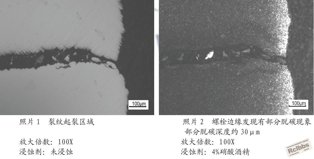

1、厂家不提供具体的淬火工艺,淬火液也不清楚是什么。
2、脱碳处为螺栓的牙型位置,属于螺栓表面。
发表于 2014-1-9 09:35:03 | 显示全部楼层
比较同意四楼的观点,简单来说虽然脱碳很少,但断裂开始部位有明显脱碳现象,是产生裂纹的主因,原料存在划痕,淬火时延划痕开裂,但不显示脱碳

   由于存在40多件开裂同样的问题,我甚至怀疑是不是红打六角头的时候出现了微小裂纹。然后淬火时微小裂纹扩展。
   目前的试验数据看,在螺栓表面存在部分脱碳,裂纹面没有脱碳情况,说明大裂纹是在淬火时或淬火后应力释放形成的扩展。

裂纹呈明显的淬火裂纹特征,且表面存在脱碳层,而裂纹两侧无脱碳层,这说明裂纹是在淬火冷却过程中产生的。
因此我认为应重点调查淬火过程中的变化点,包括加热因素和冷却因素。

断口照片右边断口来看似乎有严重的塑性变形,是否淬火前受过较大外力作用。
 楼主| 发表于 2014-1-21 10:45:48 | 显示全部楼层
这个塑性变形 是实验室在打开样件的时候 用锤子敲的

淬火裂纹已经确定,要找原因,首先应该确定裂纹的起源,因此我觉得应该提供更清晰的宏观和断口照片。
