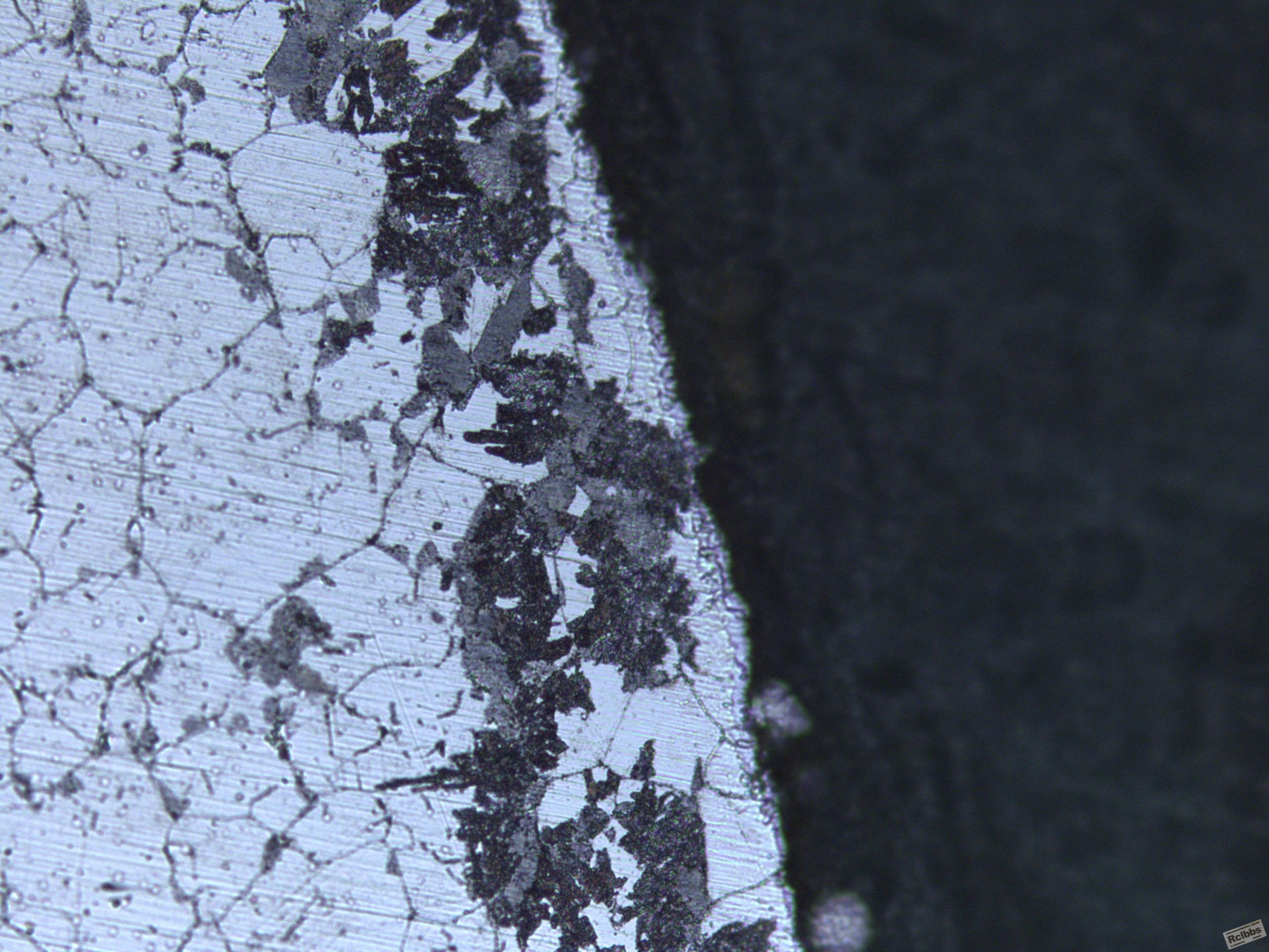

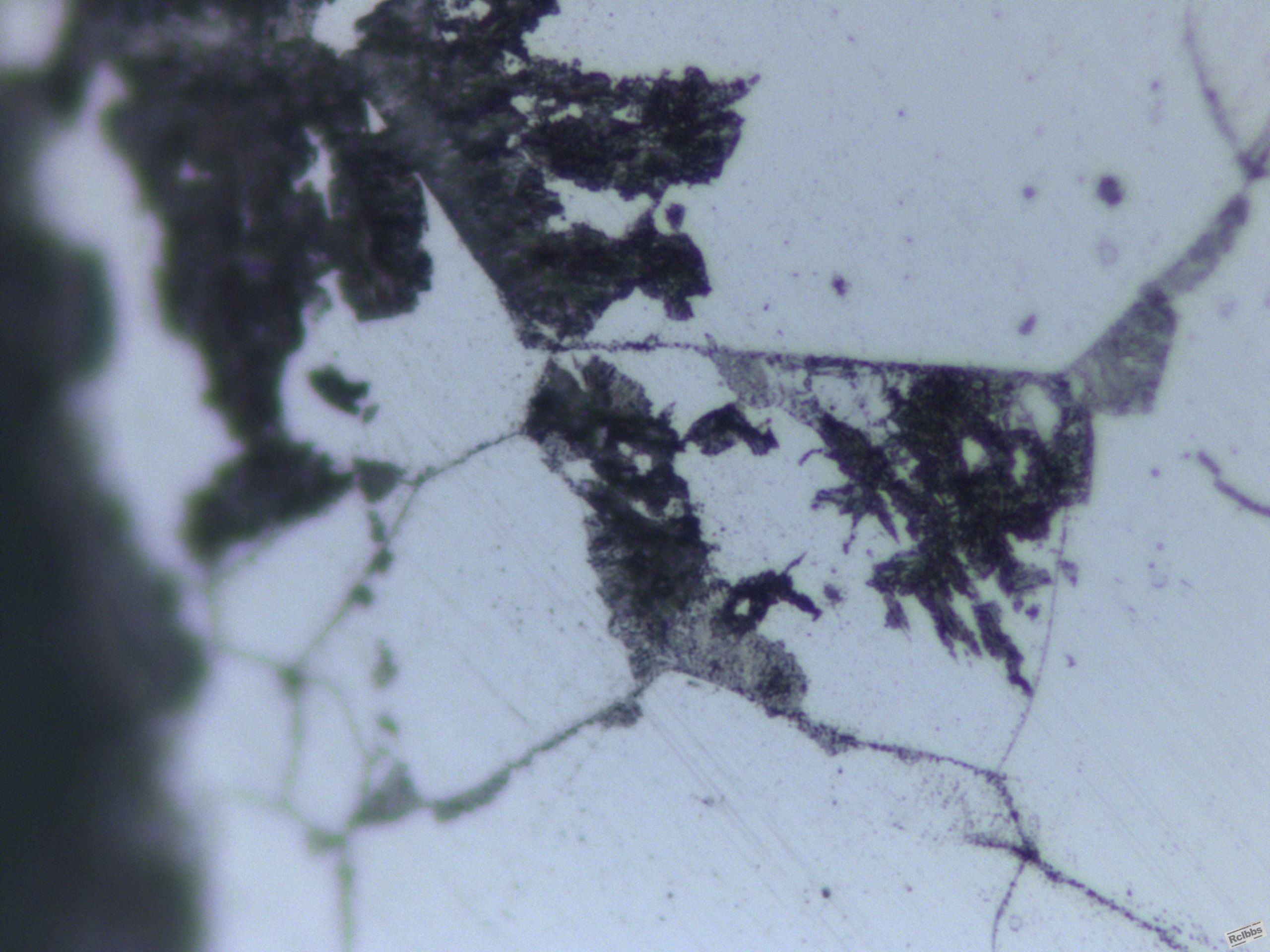

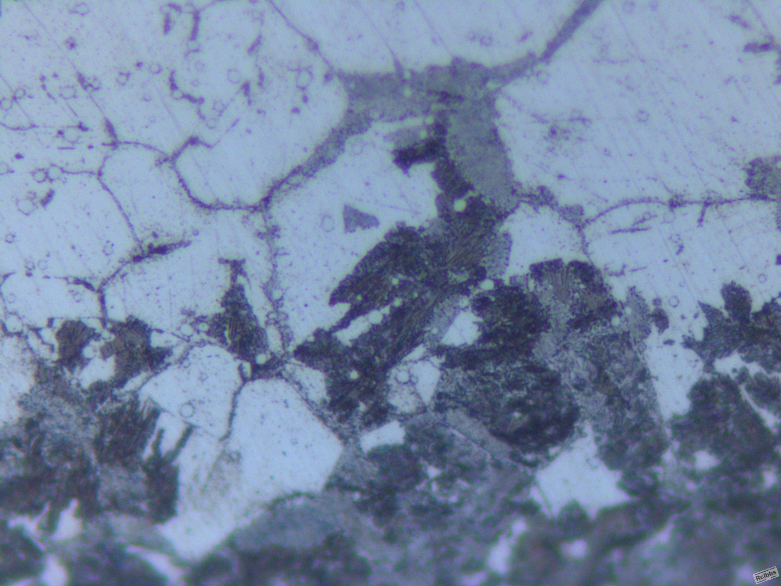

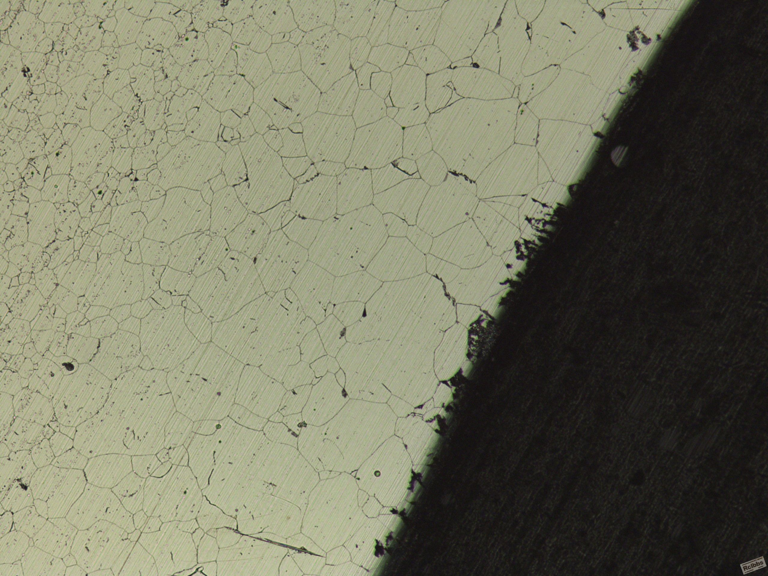

近日在做21-4N(53Cr21Mn9Ni4N)材料固溶时效试验时发现表层有大量的层状析出物,材料直径约为6.5mm,工艺为1160℃X30min,740℃X4h,金相照片如下:

应该说21-4N材料的时效过程产生层状析出已经有很多资料做论述了,但高温条件下(固溶温度)的层状析出物形成条件与原因似乎还不是很明朗,而且这种条件下形成的层状析出物仅存在于材料表层。至今做了不少试验,仍未找到其形成原因,还请论坛高人指点一二。

发表于 2014-1-9 19:33:53 | 显示全部楼层
我看着表层晶粒粗大 会不会和你说的现象有关系?  似乎还在晶界处聚集

 楼主| 发表于 2014-1-9 19:56:45 | 显示全部楼层
表层粗大应与此无直接联系,这种层状析出物既存在于成型过渡部位的表层,也可以在原材未经加工后的表层,且在晶粒未变粗大的地方也有发现。高温层状析出的机理,我仅仅找到一篇相关论文,这方面的资料实在太少。
